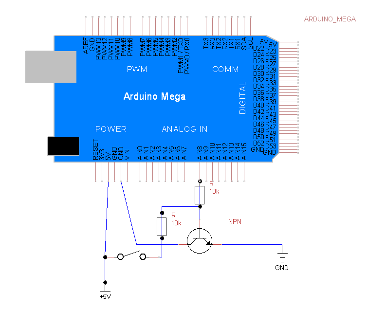

ich will mit dieser Schaltung erreichen, dass der Arduino bei Betätigung
des Schalters angeht und dann über seinen eigenen Pin eingeschaltet
bleibt.
klappt aber nicht. Wenn ich den Schalter los lasse wird der Stromkreis
am NPN unterbrochen obwohl über den mc 5V am Transistor anliegen.
kann mir einer erklären warum das nicht funktioniert?
er Fehler ist, dass du die GND-Leitung unterbrichst. Wenn du das machst,
liegen alle Anschlüsse der Platine auf ungefähr +5V und dadurch wird der
Transistor ungewollt angesteuert.
Abgesehen davon sollte man tunlichst vermeiden, die GND Leitungen zu
unterbrechen. Denn in der Regel misst man Spannungen immer gegen GND,
was dann nicht mehr geht, weil du dann zwei unterschiedliche GND
Potentiale hast. Lass das besser, es führt nur zu Verwirrung und wenn du
Pech hast auch zu defekten Bauteilen.
Mach das besser mit einem bistabilen Relais. Mit dem Taster steuerst du
die Spule zum Einschalten an, und mit dem Arduino steuerst du die Spule
zum Ausschalten an.
Mit Transistoren wird es wesentlich aufwändiger.
weil der Emitter dann keine Verbindung zum Arduino hat, woher soll der
Transistor wissen das vom Arduino die Bsisspannung kommt.
Lerne den "geschlossenen Stromkreis" versuche den "geschlossenen
Stromkreis" mal zu zeichnen wenn der Taster nicht gedrückt ist vom
Arduino über Basis zum Emitter zurück zum Arduino.
Funktioniert denn eine Lampe wenn du nur den +Pol an die Quelle legst?
Im programm wird A8 als erstes auf HIGH gesetzt. Hab erwartet das der mc
sich somit selbst eingeschaltet hält.
das eigentliche Ziel ist es den mc über seine eigene Software von
Stromreis trennen zu können.
Bin hier aber mit meiner Idee wohl auf dem Holzweg...

Wenn du ein 3,3V Netzteil verwendest, statt 5V, dann brauchst du diese
automatische Abschaltung gar nicht.
Dann kannst du den Mikrocontroller schlafen lassen, er verbraucht in
diesem Modus fast gar keinen Strom. Wenn unbedingt nötig, kannst dann
Transistoren verwenden, um die Peripherie Stromlos zu schalten, das ist
deutlich einfacher. Zudem hast du dann die Möglichkeit, das Ding nicht
nur automatisch aus zu schalten, sondern auch automatisch wieder
einzuschalten.
