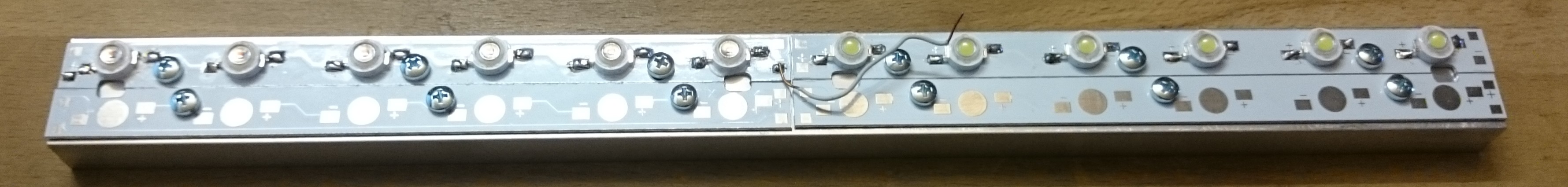

Gast #4437910
Ich habe mir gerade das Bild vom Kühlkörper angeschaut.
Für gute Luftzirkulation müsstest du die Leiste senkrecht montieren,
damit die Luft von unten nach oben zwischen den Lamellen zirkulieren
kann (warme Luft geht ja normalerweise nach oben).
Doch erstens hast du das vermutlich nicht vor, und außerdem würde so das
obere Ende zwangsläufig deutlich wärmer werden, als das untere Ende. Ist
nicht so toll.
Wenn du die Leiste aber waagerecht montierst hast du ziemlich wenig
Zirkulation. In diesem Fall kann man mit Ventilatoren nachhelfen.
Persönliche Seite #4437940
Ulli schrieb:
> Kühlkörper ist Ebay 201396902345 Led's 331702791433
> Die Led's habe ich auf Alu Platinen gelötet mit Wärmeleitpaste zwischen
> Led und Platine.
Hast du einen Link zu diesen Platinen?
Der Abstand zwischen Platine und Led sollte nicht mehr als 1/10
Millimeter betragen, besser weniger. Denn Wärmeleitpaste leitet
verglichen mit Kupfer oder Alu die Wärme sehr schlecht, aber immer
noch deutlich besser, als Luft. Siehe:
Kühlkörper: Bauteil mit Kühlkörper
> Die Platinen habe ich mit Wärmeleitpaste auf die Kühlkörper geschraubt.
Mach mal ein Foto deiner Konstruktion, beachte beim Hochladen
Bildformate.

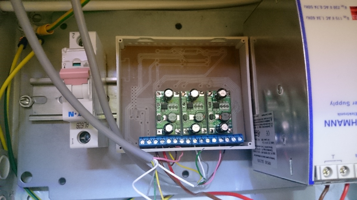

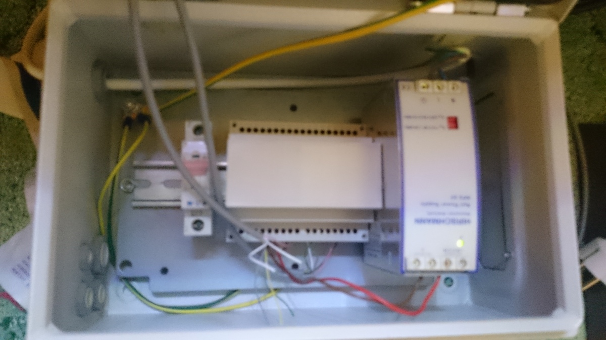

Gast #4438410
Zum messen habe ich Klebeband an den Kühlkörper geklebt aber das
Thermometer ist ein 20€ Schätzeisen
Anbei noch ein Bild der Konstruktion. 4x6 Led's 12 Stk Weiß 6 Rot 6 Blau
Diese Lampen werden über einem Aquarium hängen Mordgens nur Blau dann
Mehr weiß blau weniger bis aus. Am Tage nur Weiß. Abends Mehr Rot Weiß
weniger bis aus. Also maximal 12 Led's auf 100% oder eben nicht ganz
100%
Die Led's Getrieben über Ksq's welche sich pwm dimmen lassen. Diese
verbaue ich in einem Hutschienen Gehäuse mit einem Avr und Rs485.
Schaltschrank und 24v Versorgung nur Provisorisch also nicht meckern.
