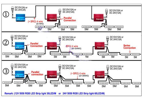

Folgende LED-Streifen habe ich für einen Bekannten bestellt:
http://www.amazon.de/gp/product/B00WRE40MG?psc=1&redirect=true&ref_=oh_aui_detailpage_o02_s00
Bitte keine Diskussion über die Qualität dieses Produkts, es gibt
garantiert viel bessere Sachen.
Ich habe mal gelernt, dass man Schaltnetzteile nicht garnicht bzw. nicht
ohne weiteres zusammenschalten sollte, da es dann sein kann, dass die
Regler gegeneinander arbeiten und es teilweise zu defekten kommen kann.
Der Elektriker sagt, alles kein Problem, kann man ruhig alles zusammen
klemmen. Sprich, nimm die zwei 12V 5A Netzteile und mach ein Netzteil
mit 12V 10A daraus!
Hier bräuchte ich eure Hilfe. Stimmt das, dass es problemlos möglich ist
Schaltnetzteile aneinander zu klemmen?
Vielen Dank!

Was ich noch nicht verstehe: Wenn du LED Streifen mit dazu passendem
Netzteil kaufst, warum willst du dann zwei Netzteile parallel schalten?
Betreibe doch einfach jeden Streifen an dem dafür vorgesehenen Netzteil:
              +----Netzteil------Led Streifen
Steckdose ----+
              +----Netzteil-----Led Streifen

Eine Frage habe ich noch. Angenommen ich verschaltet die Streifen nach
Stefan Us's Vorschlag. Was passiert, wenn ich die Enden der Streifen
verbinde. Arbeiten die Netzteile dann auch gegeneinander? Da wäre ja
eine Last dazwischen und die Netzteile nicht direkt verbunden.
Vielen Dank.
Gruß,
Tom
Gast #4438654
> wenn ich die Enden der Streifen verbinde.
Dann sind sie parallel geschaltet.
Den Netzteilen wird es weniger schaden, weil die langen Streifen einen
gewissen Verlustwiderstand haben.
Aber besser wird dadurch nichts, nur schlechter. Lass es bleiben.
> Da wäre ja eine Last dazwischen
Nein, nur die Verlust-Widerstände der Leiterbahnen. Wir reden hier von
wahrscheinlich weniger als 1 Ohm !
