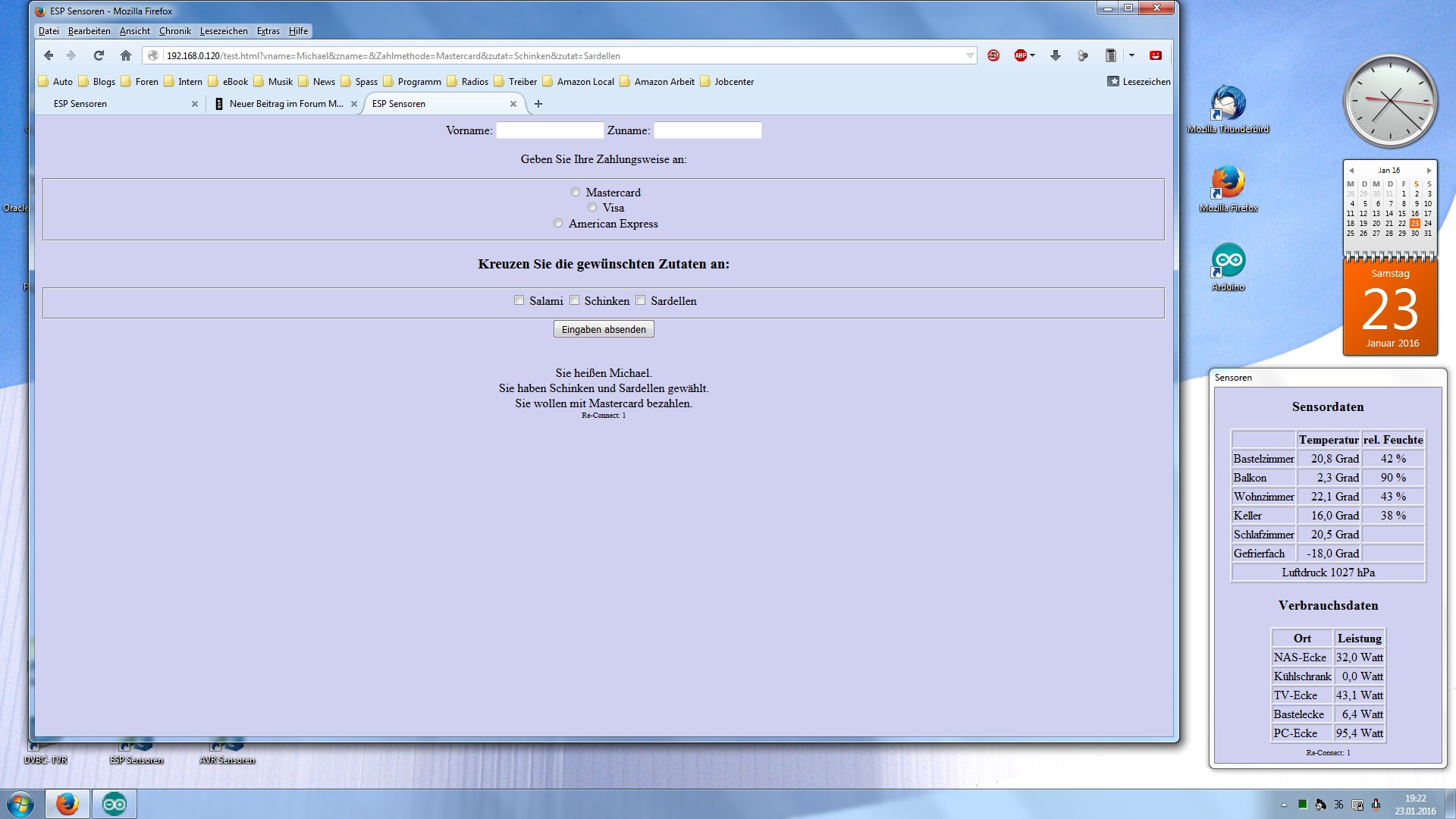

Erster Zweck war die Anzeige meiner schon einige Jahre existierenden
Sensoren, dazu hängt am ESp ein RFM12 433MHz.
http://www.avr.roehres-home.de/sensoren/index.html

Als Beispiel liegt die Seite text.html dabei, die Formularbeispiele sind
direkt aus SelfHTML kopiert, ist zum Testen und Verstehen.

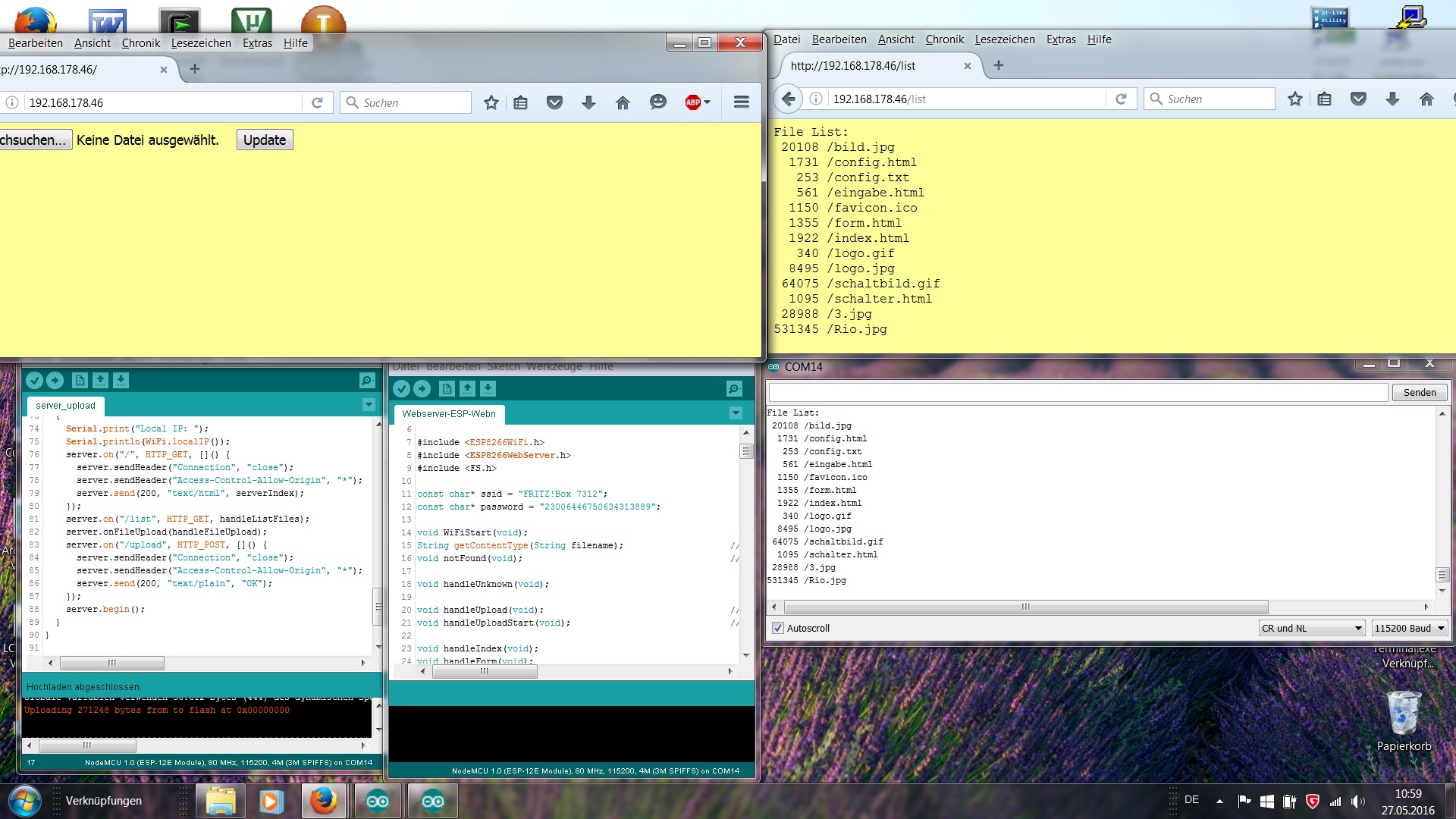

Das Bild zeigt unten die Ausgabe des Webservers mit meinen Sensoren.
Das Tool zur Anzeige habe ich im Netz gefunden:
http://www.stefanbion.de/htmlwindow/index.htm
Im Browser ist die Seite test.html

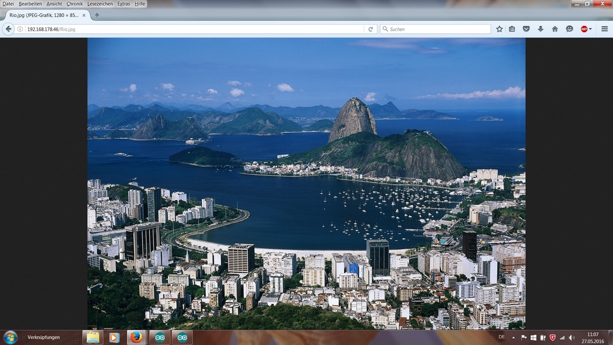

Die Ausgabe bei .bin und .jpg benutzt die gleiche Puffergröße und luft
auch mit einem 249kB .jpg stabil.
Auf einem -01 großß.jpg natürlich löschen, außerdem MAX_PAKT_LEn besser

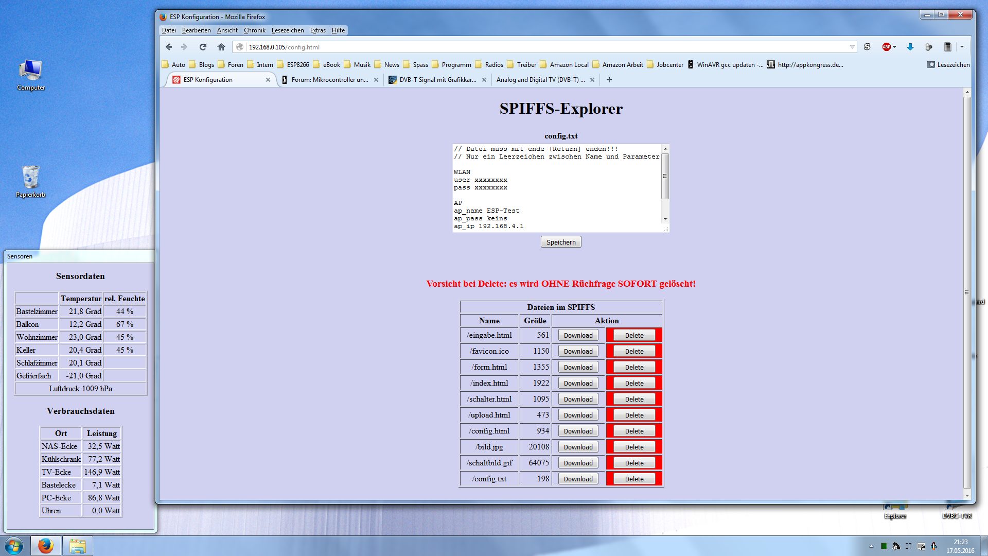

ich schreibe mal in meinem alten Thread weiter...
Ich bin inzwischen komplett auf den ESP8266Webserver umgestiegen und
habe mein Konzept mit SPIFFS usw. damit zusammengebaut.
Dabei ist mir ein interessantes Problem zur Geschwindigkeit aufgefallen.
Aber erstmal allgemein: wenn jemand ein NodeMCU oder einen ESP8266-12
zur Hand hat und testen will hier die Einstellungen:
Arduino-IDE v1.6.7 (neuere gehen sicher auch), ESP8266 v2.2.0 stable.
Board NodeMCU oder Generic ESP
Flash 4MB/3MB SPIFFS
(in Sketch steht noch 1MB, geht auch, für mein Problem aber bitte 3MB
nehmen).

Webseiten sind dem data-Ordner zu entnehmen, index.html zeigt natürlich
nur dummy-Werte an.
upload.html legt eine Datei ins SPIFFS. Dateinmane nur ohne Leerzeichen
drin, Dateiendungen in Kleinbuchstaben.
Ein .jpg Bild hochladen (sollten schon 500-600kB sein).
Das Bild dann im Browser aufrufen mit [ip]/bildname.jpg
Der Upload bei rund 500kB dauert nur rund 2s.
Die Anzeige in Firefox/Chrome usw. dagegen ewig.
Mit dem IE (Win7 hier) ist das Bild in 1-2s angezeigt.
Einen neuren Windows-Browser (Edge) habe ich hier nicht zur Verfügung.
Das Problem ist offenbar das verzörte ACK des TCP-Stacks.
Der ESP8266 wartet nach jedem gesendeten Paket auf das ACK des
Empfängers.
Das kommt aber ungünstigsten Falls erst nach 200ms. Normalerweise werden
heutzutage mehrere Pakete gesendet bis ein ACK erwartet wird. Dazu muß
der Server aber diese Pakete alle puffern, um sie notfalls neu versenden
zu können. Das macht (kann) der ESP nicht, sicher Speicherfrage.
Wenn der Effekt bei auch auftritt, mal den RegEdit bemühen.
Ich habe das mal der MS-Knowledgebase entnommen:
    Registrierungs-Editor starten.
    Suchen Sie, und klicken Sie dann auf den folgenden
Registrierungsunterschlüssel:
    HKEY_LOCAL_MACHINE\SYSTEM\CurrentControlSet\Services\Tcpip\Parameters\In
terfaces\<Interface  GUID>
    Auf der Bearbeiten Menü, zeigen Sie auf Neue, und klicken Sie dann
auf DWORD-Wert.
    Benennen Sie den neuen Wert TcpAckFrequency, und weisen sie den Wert
1.
    Beenden Sie den Registrierungseditor.
    Starten Sie Windows für diese Änderung wirksam wird.
Die Einstellung hat praktisch keine sonstigen Auswirkungen, bei
langsamen/unzuverlässigen Verbindungen (DSL mit wenig Upstream) könnte
es etwas bremsen.
Das Ergebnis auf dem ESP ist, daß ein 600kB Bild in weniger als 2s
angezeigt wird. Datenraten also um 500kB/s statt 6kB/s...
Es wäre schön, wenn jemand das mal testen könnte.
Gruß aus berlin
Michael
von e-d (Gast)
Hallo, Michael!
Hab's mal mit dem ESP12F probiert(Arduino 1.6.5) und klappt, nachdem ich
den CH314ser-Treiber installiert habe.
Das bild.jpg war in ~0.5sec da!
Danke für deine Arbeit!
Gruß aus Demmin..

Ich habe jetzt erstmal meinen "Filebrowser" und Konfig-Editor eingebaut.
Läuft alles, Upload ging ja schon getrennt, den muß ich noch mit in die
Seite einbauen.

von Michael U. (amiga)
ich habe meine "Spielwiese" mal rangehängt so wie sie ist.
Vorher in der config.txt Deine WLAN-Daten eintragen,
ohne sollte er sich aber auch so als AP melden.
Im Source gibt es noch WLAN-Daten, falls es keine config.txt gibt.
Die Seiten sind Testseiten, die Sensor-Geschichte läuft bei mir
allerdings auch real mit den Daten meiner RFM2-Sensoren und der
Energiemess-Teile.
Im Source ist noch GetPicture() drin und base64.
Fliegt aber vermutlich wieder raus.
Eine Bilddatei kann so größenabhängig entweder zum Nachladen in der
Webpage sein oder sie wird base64-codiert eingefügt.
Ob es Vorteile bei der Geschwindigkeit in der Darstellung ibt, ist noch
unklar, außerdem wird bei Dateigrößen über 3-4k temporär der Ram
knapp...
Die Webseiten aktuell zu gestalten steht zwar irgendwo auf meinem Plan,
aber die Zeit...
Falls was unklar ist, eben fragen. Source ist sicher das Gelbe vom Ei,
was C/C++ usw. angeht, eigentlich kann ich das garnicht (wirklich
richtig).
Gruß aus Berlin
Michael
