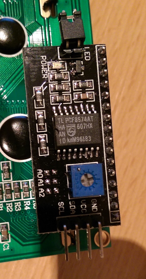

Hallo liebes Forum,
ich bin neu hier und habe auch gleich eine Frage:
Ich suche für BASCOM eine Lib, um über I²C Modul mit einem PCF8574 (von
eBay; Bild im Anhang) ein 20x4 LCD anzusteuern.
Es gibt ja einige Libs im Internet, allerdings habe ich noch keine
gefunden, welche mit der Anschlussbelegung des Moduls vom eBay
übereinstimmt.
Die Anschlussbelegung des Moduls ist folgende:
P0 : RS
P1 : RW
P2 : E
P3 : Backlight LCD
P4 : D4
P5 : D5
P6 : D6
P7 : D7
Ich hoffe, ihr könnt mir helfen!

OP #4438380
Leider haben die fertigen Module meines Wissens nach immer dieselbe
Belegung und ich würde halt gerne dieses Modul verwenden, da ich es
schon gekauft habe. Vor dem Kauf hätte ich nicht gedacht, dass das mit
der Lib so ein Problem wird.
Vielleicht kennt ja aber auch jemand eine Lib, bei der ich die Pins
individuell konfigurieren kann?
Vielen Dank für die Hilfe im Voraus!
OP #4438846
Vielen Dank für die Antwort!
Soweit läuft das Ganze auch, allerdings möchte ich Hardware I²C
verwenden. Dazu habe ich die "i2c_twi.lbx" reingeladen und das config
SCL/SDA weggelassen. Das Ganze funktioniert soweit auch. Allerdings
bringt BASCOM mit der "i2c_twi.lbx" und ohne das config SCL/SDA mehrere
Fehlermeldungen. Funktionieren tut es trotzdem.
Mein Problem ist nur, dass meine gemessene Bus-geschwindigkeit (Oszi an
SCL) bei 2,85 KHZ liegt, obwohl ich Config Twi = 100000 angegeben habe.
Da ich später noch eine DS1307 im Bus mit anschließe, kann ich maximal 1
kHz Busgeschwindigkeit haben.
Ich hoffe, jemand weis eine Lösung für die Probleme.
Vielen Dank im Voraus!
Hier mein code:
