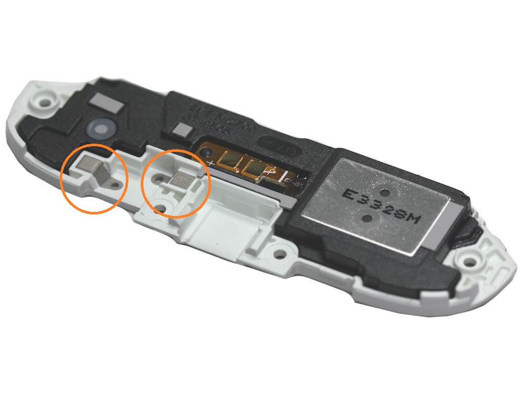

Gast #4439344
Hallo
Ich habe bei meinem S4 das Lautsprechermodul entfernt. Auf der Rückseite
befinden sich die Kontaktstellen eben für den Lautsprecher und 2 weitere
die nur jeweils in ein Loch führen (orange eingekreist). Weiß jemand
wofür die Dinger gut sein sollen?
Gast #4439434
In der Wissenschaft geht es nicht um das Warum, sondern das Warum nicht.
Warum soll eine Frage mit einer Gegenfrage beantwortet werden? Na, warum
nicht?? Sonst würd's ja keinen Spass machen!
Aber mal Spass beiseite, was sitzt im zusammen gebauten Zustand denn in
den beiden Vertiefungen (der einen, über der die beiden Kreise sind und
die andere rechts unterhalb des rechts liegenden Kreises (rechts im
Sinne der Richtung!)?

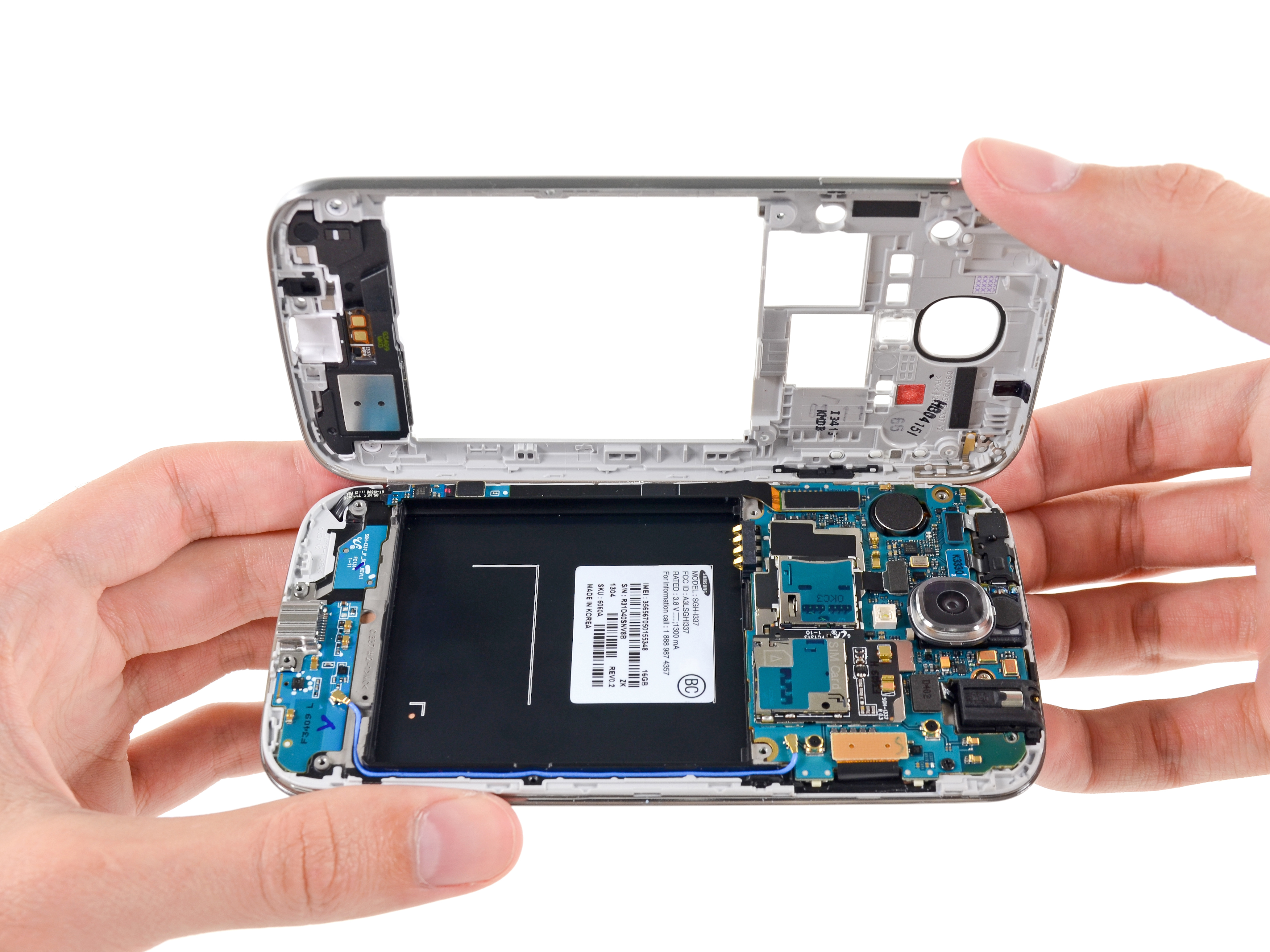

Im mittigen Loch sitzt der USB-Anschluss.
Im anderen Loch sitzt etwas vom Chassis/Rahmen.
http://allthingsd.com/files/2013/05/samsungs4_exploded-feature-640x480.jpg
http://i-cdn.phonearena.com/images/articles/80844-gallery/Samsung-Galaxy-S-IV-gets-the-teardown-treatment-see-whats-inside.jpg

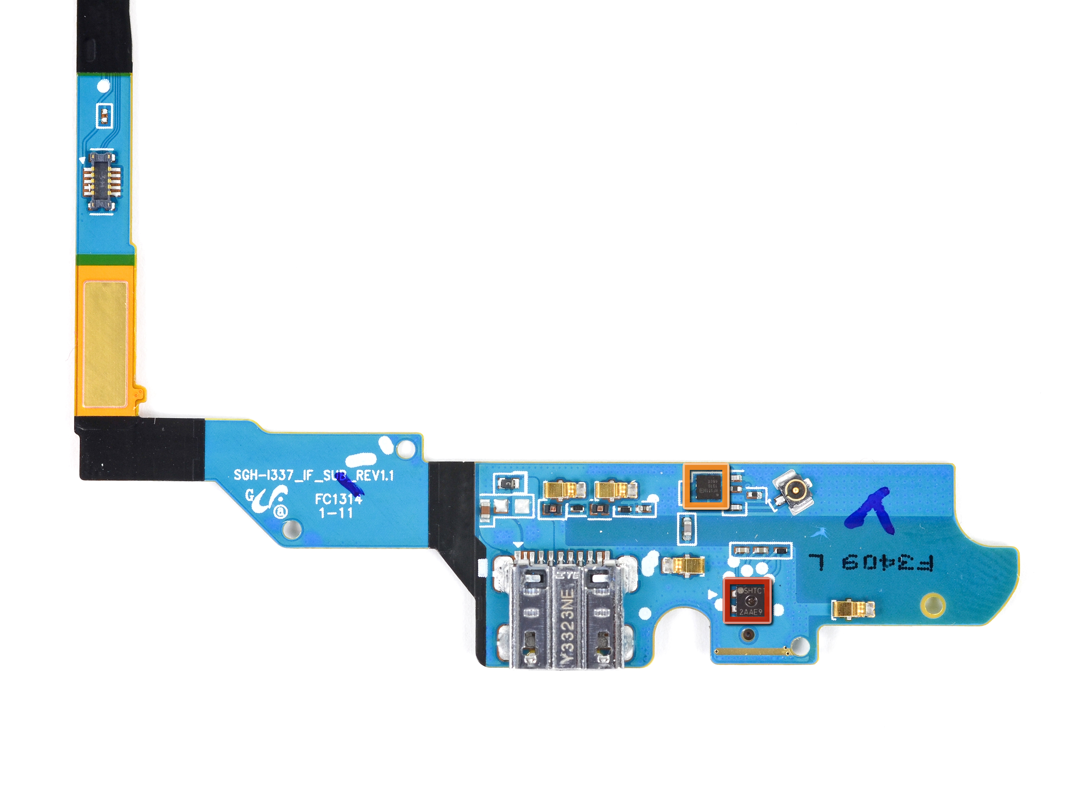

Hier gibts das andere Ende der Kontakte:
https://d3nevzfk7ii3be.cloudfront.net/igi/sFjWgl3TkyaSHcm2

Das Teil vom Rahmen hat ein Loch zur Aussenwelt. Bessere Smartphones
haben zur Unterdrückung von Umweltgeräuschen 2 Mikrofone, eines oben und
eines unten. Oben am Rahmen sitzt ein ähnliches Teil.
Ergo: Die beiden "tiefergelegten" Kontakte vom Lautsprecherteil könnten
Kontaktvermittler zwischen eben gezeigter Platine und dem Mikrofon am
Rahmen sein.
Alle Einzelteile auf einem Bild:
https://d3nevzfk7ii3be.cloudfront.net/igi/fXpAEjRtM64iSQnO

Genau dazwischen sitzt der SHTC1, Luftfeuchte- und Temperaturfühler.
Links und Rechts daneben sieht man auf dem PCB das dort die zwei
Kontakte für die unteren metallischen Teile sind. Vielleicht eine Art
"Heizung". Kann aber auch eine Feldantenne sein... alles möglich.
Gast #4439591
Nochmal geschaut... :D Der eine geht zur Masse, der andere zum RF1119 -
das ist der GSM/UMTS Chip. Wenn man die Leiterbahn ein wenig folgt...
bleibt nur noch übrig:
HANDY ANTENNE!!!!
Also hatte Roland schon ganz Recht mit der ersten Vermutung. ;)
