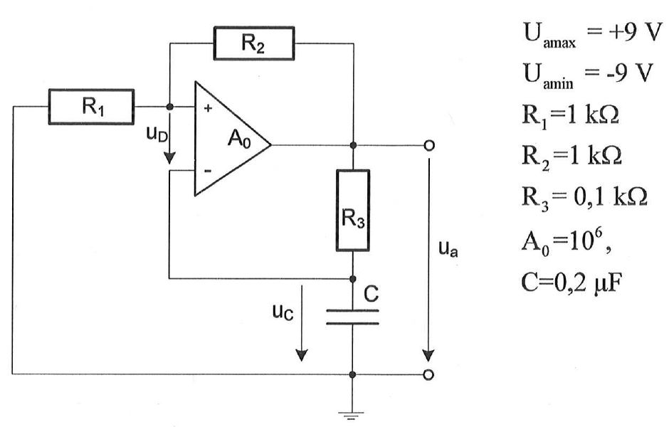

Guten Abend,
ich habe, auch weierhin nach dem Lesen des Artikels zu
OPV-Grundschaltunge, eine Frage zu dem angehangenen Bild. Dies ist eine
Aufgabe zur Verständnisvertiefung, jedoch habe ich leider kein
Durchblick und hoffe, dass ihr mir unterstützend helfen könnt.
Ich soll die Funktionsweise der abgebileten Schaltung analysieren und am
Ende Berechnungen dazu anstellen.
Ich fang mal bei A an und versuche Laufschritte in Rcihtung O zu machen.
Ich gehe über R1 an den nichtinvertierenden Eingang des OPVs und führe
mittels R2 ein Teil der Ausgangsspannung wieder zurück zum (+)Eingang.
Weiterhin teilt sich die Ausgangsspannung um den Faktor 10 über R3 auf,
welcher dann am invertierenden Eingang rückgekoppelt wird. Dabei lädt
bzw. entlädt sich der Kondensator. Ich versteh einfach nicht was ich nun
mit der Beschltung gekonn habe.
Bilder R3 mit C und der dazwischenliegenden OPV-Kopplung einen Tiefpass?
Bitte um Hilfe.
von Peter Z. (Gast)
Google mal nach Relaxionsoszillator.

Wenn ich das richtig verstanden habe, lädt sich der Kondensator bis zu
einer bestimmten Spannung auf (wäre ich mit ca. 6V bei einer
periodischen Abgabe am Ausgang von +/- 9V auf der Richtigen Spur?). Dann
kippt die Spannung und entlädt den Kondensator wieder.
Weiterhin würde ich über den Zeitverlauf an Ud ein Rechteck an Uc ein
Dreieck und an Ua ein Sinus (ähnliches) Signal erhalten. Korrekt?
von Helmut S. (helmuts)
Ua ist rechteckförmig.
Damit wird Uc eine e-Funktion.

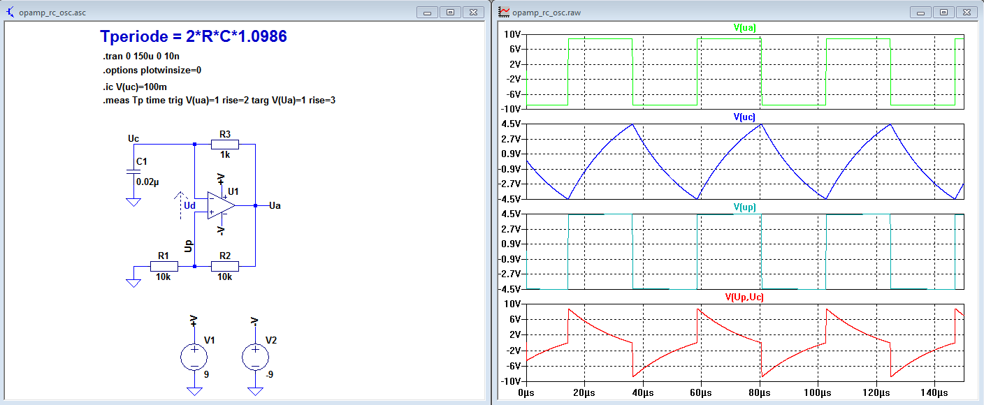

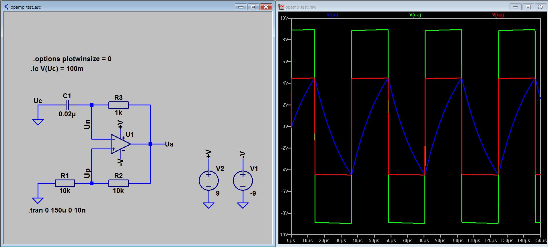

Im Anhang jetzt die Schaltung mit LTspice. Allerdings habe ich alle Rs
um Faktor 10 vergößert und dafür den C um Faktor 10 verkleinert um die
Strombelastung des Opamps zu reduzieren.
Tperiode = 2*R*C*ln(3) = 44us
Helmut
LTspice ist ein kostenloses SPICE Simulationsprogramm von www.linear.com
Nachtrag zu meinem vorherigen Beitrag.
Durch einen Rechtsklick auf den Opamp bekommt man ein Dialogfenster in
dem man die Eigenschaften des Opamps einstellen kann.
Das europäische Widerstandssymbol gibt es im Ordner [Misc].
Mit dem .meas Kommando messe ich die Periodendauer. Das Ergebnis steht
am Ende der Log-Datei. View -> SPICE Error Log
tp=4.42252e-005 FROM 5.84625e-005 TO 0.000102688
Helmut

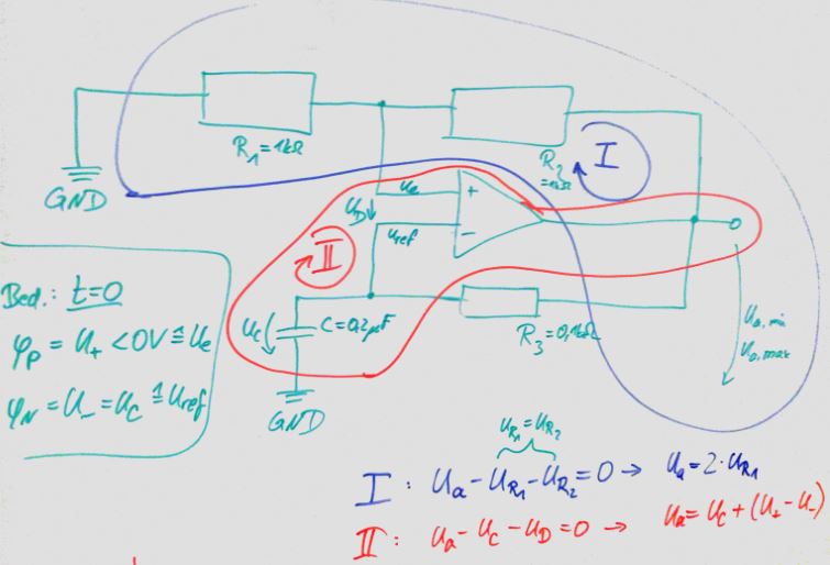

Nein. So lange C geladen wird, ist U_-<U_+. Wie groß ist dann die
OpAmp-Ausgangsspannung U_a? Und wie groß ist dann wohl U_+? So groß muss
U_- werden, damit die Schaltung "kippt".

von batty m. (battyman)
u_a müsste 9V sein damit u_+ 4,5V betragen kann.
Denn mit dem Maschensatz I (siehe Bild 1) und dem mitkoppelnden
Spannungsteiler R1/(R1+R2) bekomme ich u_+ als Ergebnis.
u_eein= -4,5V; u_eaus = 4,5V

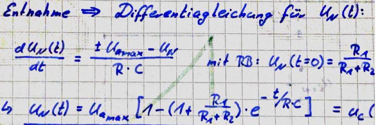

Das weitere Thema der Triggerpegelzeit t habe ich auch raus mit:
Wie muss ich denn an die Aufstellung der Knoten- und Maschensätze
(sorry, ich weiß das ich es wissen müsste) dran gehen, damit ich am Ende
die Spannung u_-(t) erhalte? Ich habe zwar eine Dgl dazu gefunden,
jedoch ist diese Lösung auch anders aufstellbar (siehe Bild 2).
Danke euch beiden.

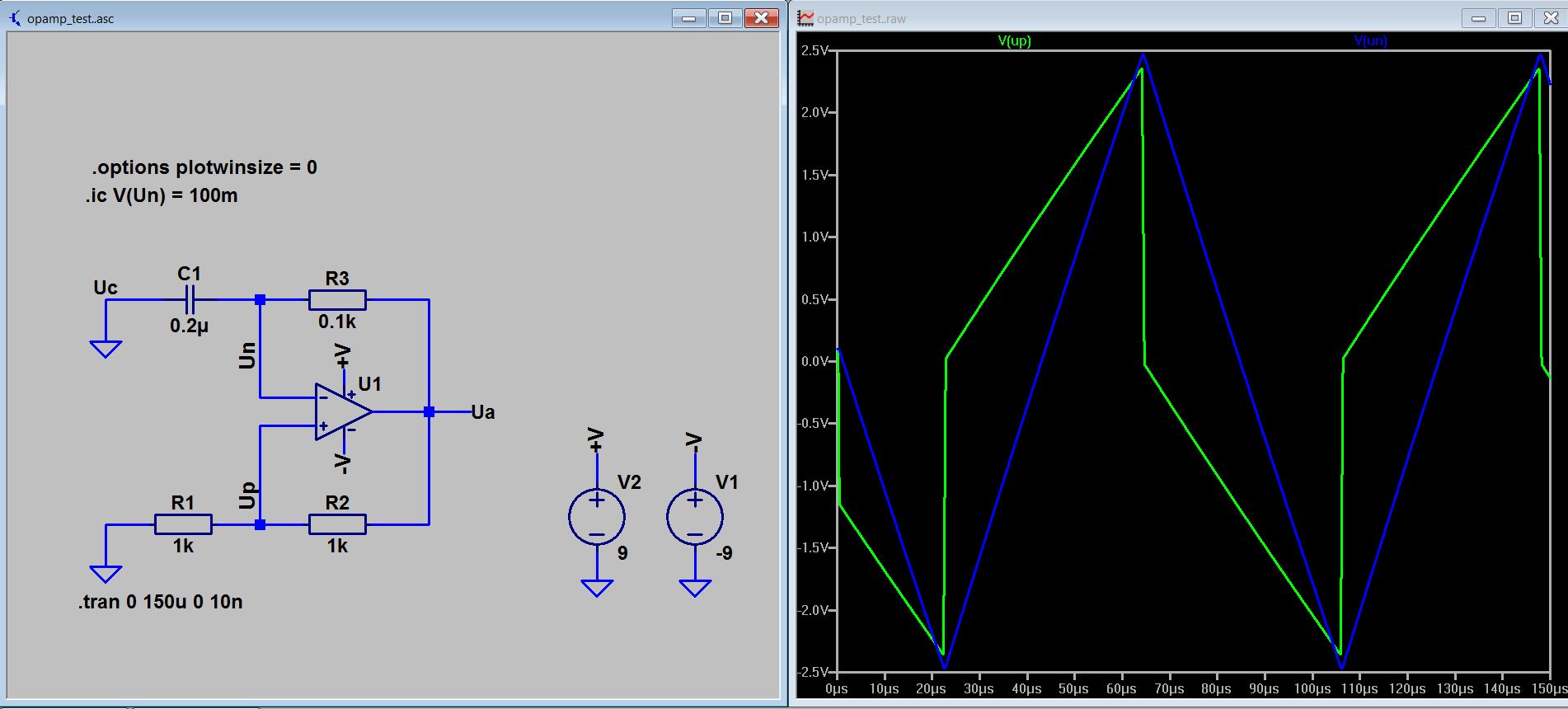

Ich habe jetzt mir die Schaltung einmal selber nachgebaut, um gleich mal
mit dem Programm zu üben, jedoch ist mein U_a immer 0V. Was kann man
falsch machen?

von Achim S. (Gast)
zum einen musst du den Dezimalpunkt mit "." schreiben, nicht mit ","
(also 0.2u bzw. 0.1k)
Zum anderen versuchst du mit .ic einen Startwert von 100mV für das
falsche Ende des Kondensators vorzugeben (das auf Masse liegt). Mach das
selbe für eins der anderen Potentiale (z.B. für Un).
Hallo Achim,
Notwendige Korrekturen:
In SPICE ist immer "." das Kommazeichen in Zahlen.
Uc muss entweder an die andere Seite des Kondnesators oder da Attribut
IC=0.1 direkt an den Kondensators hängen. Habe letzteres gemacht damit
du dein Un behalten kannst. DAzu Ctrl rechte Maustaste auf den
Kondensator und in eine der Zeilen hinter dem Wert 0.2u den Parameter
IC=0.1 eingeben.
0,2u und 0,1k -> 0.2u und 0.1k
Verbesserungen um den Opamp schneller und "stärker" zu machen.
GBW, slew rate und Ilimit um Faktor 10 erhöhen. Dazu
Ctrl+rechte Maustaste auf Opamp
und Parameterwerte änder.
Avol=1Meg GBW=100Meg Slew=100Meg
ilimit=250m rail=0 Vos=0 phimargin=45
Die Widerstndswerte für ein reales Design sind tiemlich daneben. Besser
wäre alle Widerstände hätten in Richtung 10kOhm.
Helmut

wrd auch nicht besser, wobei ich wenigstens mal ein ergebnis ausser 0V
erhalte, nur eben nicht das gewünschte (das richtige)
von Achim S. (Gast)
doch, das ist das richtige Ergebnis für diesen OPV (Helmut hat dir die
wichtigen Parameter schon genannt)
Achim S. schrieb:
jap, war etwas zu schnell. hab ich korriegiert und sieht jetzt auch
wesentlich besser aus. Danke
Nur wie bekomme ich die Bedingung hin, das der Kondensator zuerst
entladen wird? also jetzt hier im Programm.
Und noch eine Frage zu den Lade- und Entladekruven vom C. Ich habe die
Bedingung das ich zuerst Up_- haben soll, was ja bedeutet, das ich
Ua,min =-9V anlege. Mit der Entladeformel komm ich nun auf gut 14us, um
auf die Schaltschwelle von -4,5V zu kommen. Jetzt meine Frage: um von
Uc1(t=0)=0V auf Uc2(t=?)=0V zukommen verstreichen laut Programm gut
22us. Wie kenn ich aber das errechnen? Als das würde bedeuten, das ich
für Uc=-45V auf 0V gut 8us und dann von Uc=0V auf Uc=4,5V wieder die
14us benötige. Wie kommt man auf die 8us?
von Achim S. (Gast)
Das machst du über die passend gewählte Startbedinung. Wie schon weiter
oben geschrieben:
Uc liegt immer auf 0V (egal, was du in .ic angibst). Wobei Uc eben nicht
der Spannungsabfall über den Kondensator ist sondern das Potential am
"linken Ende" des Kondensators, wo auch das Masse-Symbol dranhängt.
Wenn man mit umgehrter Polarität anfangen will, dann entweder IC=-0.1
oder den Kondensator um 180° drehen.
ja danke. Ich hatte nun den Kondensator gedreht und das Vorzeichen
invertiert. Naja, mathematische logik eben.
Vielen Dank.
de Zeit des Triggerpegels brechnet sich doch aus:
Kommt diese Gleichung aus der Ladekurve des Kondensators und
berücksichtigt den Nulldurchgang? Warum braucht denn der Kondensator von
+- 4,5V auf Null immer 8us un von 0V auf +-4,5V immer gute 14us?
Weil d die Ladekurve eine e-Funktion ist, steigt die Spannung am Anfang
schneller als gegen Ende.
Ic = (Ua-Uc(t))/R
Je näher Uc an Ua kommt, um so kleiner der Ladestrom.

immer nur auf die 14us komme, aber nie auf die 8us. Exerimentell habe
ich ich mittlerweile
 herausbekommen.
wenn ich
nach t:
umstelle, müsste ich jetzt ein Uc/Ua-Verhältnis von 1/3 haben. Und genau
auf dieses Verhältnis komme ich eben nicht!
Ich denke mal ich muss dieses Verhältnis über Spannungsteilerregel
herleiten, sehe aber den Wald nicht mehr. Also wie ich von Uc auf
R1/R1+R2 usw. komme
Nehmen wir an der Kondensator ist auf -4,5V(auf Masse bezogen) und Ua
springt jetzt auf +9V(auf Masse bezogen). Damit ist die Differenz
zwischen Ladespannung und Kondensatorspannung 13,5V.
Dann musst jetzt die Ladezeit so berechnen als ob der Kondensator von 0V
auf 9V mit einer Spannung von 13,5V geladen wird da bei 4,5V(bezogen auf
Masse) wieder die Entladung beginnt.
von Achim S. (Gast)
batty m. schrieb:
> Was mich jetz nervt ist, das ich mit Umstellen der Ladeformel
Weil du die Formel so angesetzt hast, als würde der Kondensator bei 0V
starten (was er aber im eingeschwungen Zustand nicht tut). Setz einfach
mal t=0 ein ...
Für den eingeschwungenen Zustand musst du berücksichtigen, dass der
Kondensator bei -U_a/2 startet, und dass der gesamte Spannungssprung am
Kondensator 3/2 U_a wäre (wenn der OPV nicht vorher schon wieder
umschalten würde).
Also sollte die Formel für die Aufladekurve sein:
