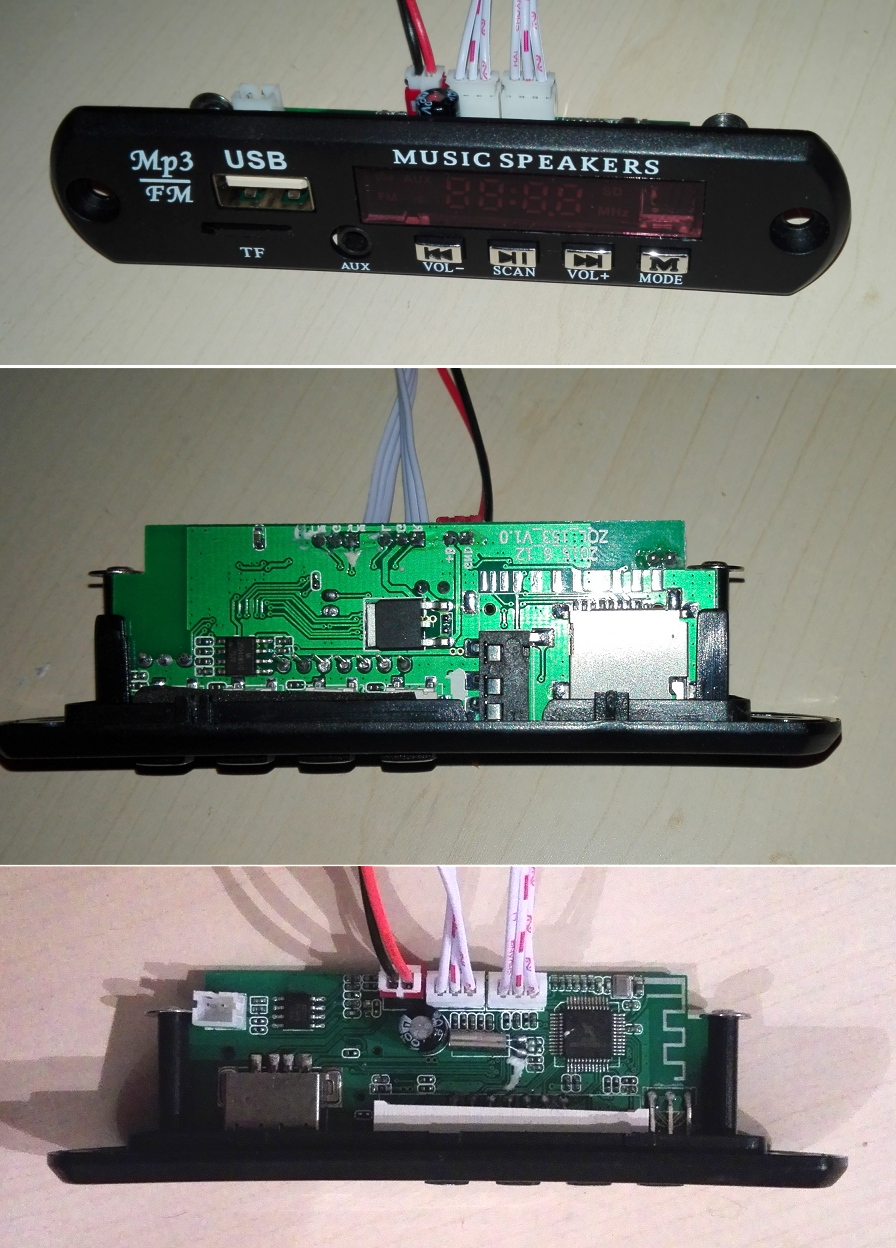

Guten Abend allerseits,
ich hab einen Bluetoothempfänger aus China erhalten und der funktioniert
zu meinem Erstaunen absolut problemlos... oder eben doch nicht !
Das Ding kann Bluetooth-Streams abspielen => super
Das Ding kann MP3 Dateien von einer Mini - SD-Card abspielen => super
Das Ding hat einen UKW - Radio => nicht super !!
Funktionen des Radios sind alle da, nur der Empfang ist (wie erwartet)
eher bescheiden (um mal zu prahlen).
Im Netz hab ich mehrere solcher Teile mit der gleichen Frontblende
gefunden, die aber jeweils unterschiedliche PCB's haben.
Wo (oder überhaupt) kann man hier eine Antenne anschließen und für was
ist der auf den Bildern zu sehende freie Steckverbinderanschluß ( smile,
ein Antennenanschluß ist das nicht, das bringt dort keine Verbesserung
Auch eine Antenne (wie das die meisten Handys machen) angekoppelt über
eine Spule an Masse bringt fast nichts.
Hat da wer schon einmal etwas mit dem Ding ausprobiert ?
Gruß,
Ralph
OP
... ich habs gefunden: der FM-Tunerchip ist ein RL508 (noch nie gehört
davon).
PIN 1 ist FM-In ... eine Wurfantenne über 30pF und 100 uH eingekoppelt
bringt dann auch (zumindest an meinem Wohnort) ausreichend bis guten
Empfang...
Werde ich mir nach diesem "geschenkten Gaul" noch eines besorgen, denn
das Ding bietet über eine Brückenendstufe (mit 2 x TDA2030) und
"Kuhschwanzentzerrer" in einer halbwegs vernünftigen 2-Wege Holzbox
einen guten Klang.
Muß ich nur noch den 12V Bleigel-Akku unterbringen
>> davon).
Das Bauteil ist SOOOO neu dass es auf der Website des Herstellers nicht
auftaucht obwohl erst 2014 erstmalig eine Datenblatt herausgegeben
worden ist Rev 0.1!!).
Ist halt made in Taiwan.
