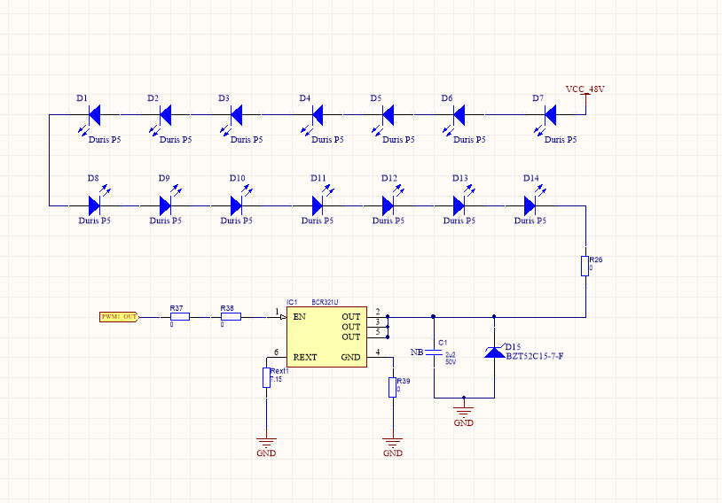

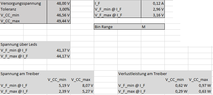

Hallo, Ich baue gerade einen LED-Streifen mit 14 0.5W LEDs der über eine PWM angesteuert werden soll. Das ganze ist recht platzkritisch, weshalb ich einen Linearregler einsetzen möchte. Der einesetzte Linarregler ist ein BCR321U von Infinion. (Low side current control) Das ganze wird mit einer Versorgungsspannung von 48V betrieben. Der eingestellte Strom Beträgt 120mA. Der erste Prototyp leuchtet schon mal. Ich habe allerdings das Problem dass die LEDs nicht ganz ausgehen wenn der LED-Treiber mit "LOW" angesteuert wird. Meine Vermutung: Ich habe den Ausgang mit einer 15V Zener Diode beschaltet um den Treiber vor Überspannung zu Schützen (V_out_max = 16V). Wenn der Treiber abschaltet, wird er hochohmiger, deshalb steigt die Spannung am Ausgang natürlich an. Irgendwann schaltet die Zener diode. Über den LEDs habe ich dann noch eine Spannung von. (48V - 15V) / 14 = 2.34V was die LEDs noch leicht glimmen lässt. Hat jemand eine Idee wie man den Treiber möglichst einfach vor der Spannung beim Ausschalten ohne diesen Effekt schützen könnte? Eine Alternative wäre auf den BCR421 zu wechslen. Der Verträgt 40V man müsste dann hoffen dass die LEDs bei der Vorwärtsspannung (48-36V)/14 = 0.86V nicht mehr "glimmen". Vielen Dank für eure Einschätzung. Viele Grüße Tobias
@ Tobias A. (holz1) >dass die LEDs nicht ganz ausgehen wenn der LED-Treiber mit "LOW" >angesteuert wird. >(48V - 15V) / 14 = 2.34V was die LEDs noch leicht glimmen lässt. Sieht so aus. >Hat jemand eine Idee wie man den Treiber möglichst einfach vor der >Spannung beim Ausschalten ohne diesen Effekt schützen könnte? Einen Widerstand von vielleicht 10k parallel zur LED-Kette. ODer je 1k parallel zu jeder LED. Muss man mal probieren. >Eine Alternative wäre auf den BCR421 zu wechslen. Der Verträgt 40V man >müsste dann hoffen dass die LEDs bei der Vorwärtsspannung (48-36V)/14 = >0.86V nicht mehr "glimmen". Das ist besser.
Nachtrag. Man kann bzw. sollte noch eine Z-Diode mit ca. 5V in Reihe zu den LEDs schalten, dann ist die Gesamtflußspannung der LED-Kette+Z-Diode noch höher und die LEDs bekommen im AUS-Zustand weniger Spannung. Jedes mV zählt. Die 10K parallel zum Strang brauchst du aber trotzdem. Nochmal in Kurzform. 5V1 Z-Diode in Reihe zu den LEDs 10K parallel zu den LEDs + Z-Diode
Hallo Falk, erstmal vielen Dank für deine Hilfe >Man kann bzw. sollte noch eine Z-Diode mit ca. 5V in Reihe zu >den LEDs schalten, dann ist die Gesamtflußspannung der LED-Kette+Z-Diode >noch höher und die LEDs bekommen im AUS-Zustand weniger Spannung. Wenn ich das mache bekomme ich leider im "AN" Betriebsmodus Probleme. Dadurch dass ich 14 Leds in Reihe habe, wirken sich die Toleranzen in der Vorwärtsspannung der Leds ziemlich stark aus. Ich hab das durchgerechnet damit es passen sollte. (siehe Screenshot der Excel-Tabelle) An der Stelle möchte ich eigentlich nichts mehr ändern. >Die 10K parallel zum Strang brauchst du aber trotzdem. Nochmal >in Kurzform. Das ist auf jedenfall eine Möglichkeit. Besten Dank. Ich werde denke ich mal versuchen auf den BCR421 mit 36V oder 38V Zener diode zu wechseln und dann mal schauen wie es aussieht. Als nächsten Schritt dann den Parallelwiderstand einbauen.

Falk B. schrieb: > Einen Widerstand von vielleicht 10k parallel zur LED-Kette. ODer je 1k Dann werden bei ausgeschaltetem Treiber an der LED-Kette nach wie vor 33V anliegen, und die LEDs werden nach wie vor glimmen. Nur daß die Zenerdiode D15 jetzt noch 3,3mA mehr ableiten muß.
Oh je das ist richtig. Parallelschaltung und so... Denkt ihr dass die Leds bei ca. 1V noch komplett sperren? Ich habe leider noch nie etwas mit solchen LEDs aufgebaut und kann das nicht schätzen. Testen kann ich es leider erst am Wochenende wenn ich wieder Zuhause bin. Das Datenblatt gibt darüber auch keinen Aufschluss. http://www.osram-os.com/Graphics/XPic4/00196927_0.pdf/GW%20DASPA1.EC%20-%20DURIS%20P%205%20(EnglishDeutsch).pdf Sonst noch Vorschläge? Viele Grüße Tobias

Ralf schrieb: > Dann werden bei ausgeschaltetem Treiber an der LED-Kette nach wie vor > 33V anliegen, und die LEDs werden nach wie vor glimmen. Nur daß die > Zenerdiode D15 jetzt noch 3,3mA mehr ableiten muß. Der Parallelwiderstand kann etwas helfen, wenn der "Glimmstrom" durch die LEDs so klein ist, dass die Zenerdiode noch nicht ganz auf 15V hoch geht (die Zenerdiode also noch "im Knick" ihrer Kennlinie betrieben wird). Dann fallen derzeit an den LEDs mehr als 48V-15V=33V ab. Durch den Parallewiderstand wird der Spannungsabfall an der Z-Diode sicher auf 15V hochgetrieben. Kann sein, dass es nicht hilft, aber es auszuprobieren kostet auch nichts. Tobias A. schrieb: > Ich werde denke ich mal versuchen auf den BCR421 mit 36V oder 38V Zener > diode zu wechseln und dann mal schauen wie es aussieht. Ist auf jeden Fall die zuverlässigere Lösung.

Im Datenblattt lese ich: The BCR320U/BCR321U can be operated at supply voltages of 16V or higher, by regarding the voltage drop of the LED load, which reduces the supply voltage to the maximum output voltage of the driver. Also die Zener Diode raus und es sollte funktionieren.

Klaus S. schrieb: > The BCR320U/BCR321U can be operated at supply voltages of 16V or > higher, by regarding the voltage drop of the LED load, which reduces > the supply voltage to the maximum output voltage of the driver. Und ich lese da unter Maximum Ratings: Output Voltage max 16V Der Spruch oben ist trotzdem richtig, man darf dann nur halt die Last nicht mehr ausschalten. Also nix mehr PWM. Nein, eine spannungsfestere Stromquelle ist schon der richtige Weg. Wobei der BCR421 mit seinen 40V immer noch an der Kante ist. Zusammen mit der dann immer noch nötigen Zenerdiode hat damit gegenüber einer diskreten Lösung kaum etwas gespart. Und die könnte man leicht ausreichend spannungsfest machen.
Ralf schrieb: > usammen > mit der dann immer noch nötigen Zenerdiode hat damit gegenüber einer > diskreten Lösung kaum etwas gespart. Was genau meinst du mit einer diskreten Lösung? Mit diskreten Bauelementen also eine Stromquelle mit FETs aufbauen?
@ Tobias A. (holz1) >> mit der dann immer noch nötigen Zenerdiode hat damit gegenüber einer >> diskreten Lösung kaum etwas gespart. >Was genau meinst du mit einer diskreten Lösung? Man nehme einen einfachen NPN-Transisior ala BD139 und einen Emitterwiderstand und steuere die Basis mit 3,3 oder 5V an. Fertig ist die spannungsfeste Konstantstromquelle. Die Ängstlichen packen noch einen 10k Pull Down zwischen Basis und Masse.

Ralf schrieb: > Der Spruch oben ist trotzdem richtig, man darf dann nur halt die Last > nicht mehr ausschalten. Also nix mehr PWM. Das ist doch Mumpitz! Tip an Tobias: Bevor du auf einen anderen Regler umbaust oder sonst einen Aufwand treibst, proier es doch einfach aus. Da raucht sicher nix ab. Wenn du vorsichtig sein willst dann bau für den Test den R26 mit 47 Ohm ein. Sollte der Regler kurzschliessen (was natürlich nicht passiert) sind die LEDs geschützt. Und wenn der Regler abraucht (was auch nicht passiert) dann kannst du immer noch einen anderen nehmen. ;-)

Klaus S. schrieb: > Da raucht sicher nix ab. Deinen Optimismus möchte ich haben ;-) ich verstehe das Datenblatt genau so wie Ralf: ein max. rating von 16V für den Ausgangstransistor ist eine ziemlich eindeutige Ansage. Solange Strom fließt und Spannung an den LEDs abfällt, darf die Versorgung natürlich größer sein - der Treiber sieht ja nichts davon. Das meint imho der Infineon-Datenblattschreiber wenn er schreibt: "considering the voltage drop of the LED load which reduces the output voltage to the maximum rating of the driver."

Hallo Leute, Vielen Dank für die vielen Vorschläge und die Diskussion. Achim S. schrieb: > ich verstehe das Datenblatt genau so wie Ralf: ein max. rating von 16V > für den Ausgangstransistor ist eine ziemlich eindeutige Ansage. So hatte ich das auch verstanden. Aber wie gesagt sobald ich wieder zuhause bin werde ich die Vorschläge der Reihe nach mal probieren und währenddessen die Zener Dioden un den BCR421 bestellen. (Bin leider momentan in der WG, da hab ich kein Werkzeug) Ich bin gespannt was passiert und melde mich dann wieder.

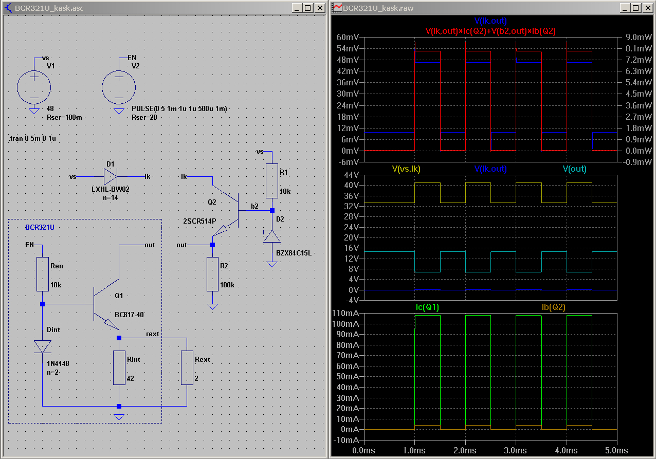

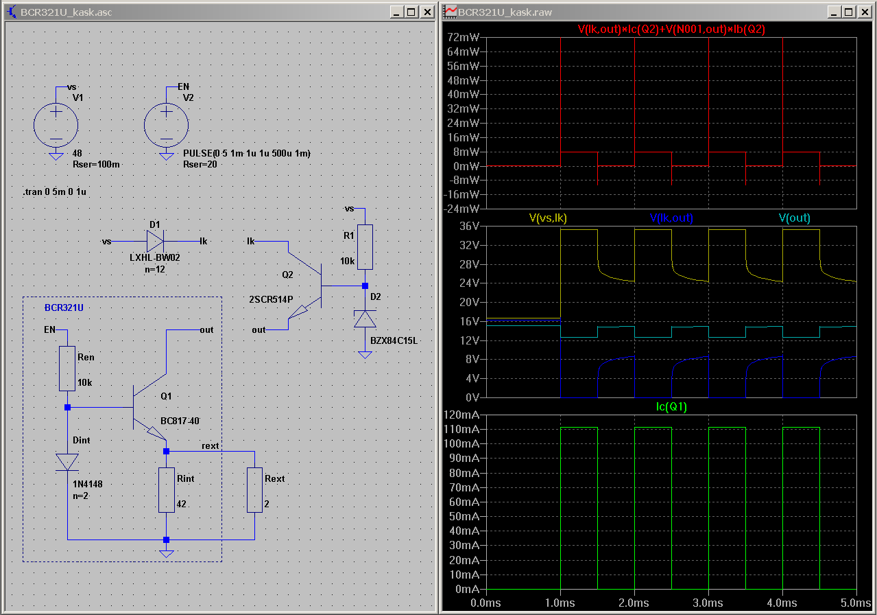

Wie wäre es mit einer Kaskode-Schaltung? https://de.wikipedia.org/wiki/Kaskode Damit bleibt die Spannung am Emitter von Q2 und damit Uout immer unter seiner Basisspannung. Der Transistortyp ist unkritisch, er muß nur Umax und Imax aushalten, während die Leistung bzw. Stromverstärkung keine besonders große Rolle spielen. Einziger Nachteil ist die zusätzliche Verlustleistung, wenn Ub (Uen < Ub < Uoutmax) mittels R1, D2 aus Us gewonnen werden muß. Disclaimer: Das Modell des BCR321U zeigt nur das Prinzip und ist nicht weiter überprüft ;)
#4441400
gronge schrieb: > Wie wäre es mit einer Kaskode-Schaltung? Dann kannste auch gleich mit 2 Transistoren und 2 Widerständen eine ordentliche Konstantstromquelle aufbauen, die gleich noch die 48V Sperrspannung am Transistor verträgt. Man kann sich das Leben auch künstlich schwermachen, lieber TO.
#4441401
gronge schrieb: > (Uen < Ub < Uoutmax) Solle eigentlich Uoutmin < Ub < Uoutmax sein, da ansonsten Q2 tatsächlich anfängt Leistung zu verbraten. Uoutmin=Spannung die für die Stromregelung erforderlich ist

Falls das tatsächlich jemand bauen will - Timms Anmerkung Timm T. schrieb: > Man kann sich das Leben auch künstlich schwermachen stimmt schon - wäre im Sinne der Initiative "Freiheit für Ladungsträger" das Einfügen von R2 angebracht. Auch sollte berücksichtigt werden, dass der LED-Strom um den Basisstrom von Q2 (hier ca. 4mA) vermindert wird und daher auch den selben Schwankungen, u. a. (Vs-Vout-0.7)/R1, unterliegt.
#4442054
gronge schrieb: > wäre im Sinne der Initiative "Freiheit für Ladungsträger" > das Einfügen von R2 angebracht. Nee nee, lass die mal lieber eingesperrt! ;-) Die 100k führen schon wieder zu 0.1mA Strom durch die LEDs im abgeschalteten Zustand. Das reicht schon das es funzelt.
Hallo, ich habe es nun doch mal nach Hause geschafft und konnte eure Vorschläge testen: Klaus S. schrieb: > Da raucht sicher nix ab. Du hattest recht :) Geraucht hat nichts und die Leds sind aus! Ich habe folgendes gemessen: - Spannung an Vout mit Zehner (alter Fall) = 14.5V - Spannung an Vout ohne Zehner = 14.2V - Die Messung wie sie Klaus vorgeschlagen hat: (48V--LED---DVM--0V) = 14.15V Also in allen fällen in etwa das selbe. Was ich nicht vermutet hätte ist, dass die Leds schon "glimmen" wenn ich nur mit dem Multimeter die Spannung in Reihe messe. Die 10MOhm des Mutlimeters sind anscheinend als Serienwiederstand zu den Leds noch zu klein. Es fließen dann noch 1.5uA, die man tatsächlich sieht :) Da mein Multimeter nicht hochohmig genug ist, kann ich die tatsächliche Spannung am Treiber auch nicht messen. (Ich schalte bei der Messung 10MOhm parallel -> Strom fließt). Ohne Multimeter sind die Leds wie gesagt aus und es ist kein Stromfluss messbar. Meine Gedanken hierzu (vielleicht kann mir die jemand bestätigen oder dementieren): Da kein Strom fließt muss sich die Spannung an Vout unter den 16V befinden, ansonsten würde ja ein Strom > 1mA fließen. Prinzipiell würde eine Überschreitung der "breakdown voltage" würde den Treiber ja nicht direkt zerstören sondern sondern nur (so wie bei der zener diode) den Halbleiterübergang leitend machen. Der Stromfluss ist dann allerdings nicht begrenzt und dann kann man lotto spielen wer als erstes aufgibt und in Rauch aufgeht. Eine der Dioden oder Treiber. Also müsste auch ohne zener Diode alles in Ordung sein? Gibt es eventuell noch Temperatureinflüsse die noch zu beachten wären? Viele Grüße Tobi
@ Tobias A. (holz1) >- Spannung an Vout mit Zehner (alter Fall) = 14.5V >- Spannung an Vout ohne Zehner = 14.2V Das ist unlogisch. Zahlen vertauscht? >- Die Messung wie sie Klaus vorgeschlagen hat: (48V--LED---DVM--0V) = >14.15V >Also in allen fällen in etwa das selbe. Was ich nicht vermutet hätte >ist, dass die Leds schon "glimmen" wenn ich nur mit dem Multimeter die >Spannung in Reihe messe. Die 10MOhm des Mutlimeters sind anscheinend als >Serienwiederstand zu den Leds noch zu klein. Es fließen dann noch 1.5uA, >die man tatsächlich sieht :) Interessant ;-) >Ohne Multimeter sind die Leds wie gesagt aus und es ist kein Stromfluss >messbar. Was hast du geändert? >Da kein Strom fließt muss sich die Spannung an Vout unter den 16V >befinden, ansonsten würde ja ein Strom > 1mA fließen. Nein. Die 16V sind der GARANTIERTE Grenzwert. Real sind die Bauteile besser, machmal ne Menge besser. >Prinzipiell würde eine Überschreitung der "breakdown voltage" würde den >Treiber ja nicht direkt zerstören sondern sondern nur (so wie bei der >zener diode) den Halbleiterübergang leitend machen. Hier ja, allgemein gilt das nicht. Beim MOSFET geht das, bei Bipolartransistoren PRAKTISCH auch (ein wenig), theoretisch eher nicht. >Also müsste auch ohne zener Diode alles in Ordung sein? Ja. >Gibt es >eventuell noch Temperatureinflüsse die noch zu beachten wären? Die verändern die Leckströme des Ausgangstransistors. Wenn es DEUTLICH wärmer wird, wirst du die LEDs wieder glimmen sehen. Dazu brauchst du aber geschätzt 60 °C++. Kannst du leicht mit einer Heißluftpistole testen. Oder den IC "anlöten" und richtig heiß machen und dann einschalten, dann siehst du wie er langsam abkühlt und die LEDs weniger leuchten.
Falk B. schrieb: > Das ist unlogisch. Zahlen vertauscht? Ich hab nochmal nachgemessen. Das war wohl vorhin etwas flapsig. Diesmal habe ich in beiden fällen 14.3V gemessen. Die Leds "glimmen" heller wenn ich mit dem Multimeter messe. Ich denke das parallele Multimeter überwiegt, bzw. Die Zener diode noch hochohmiger als das Multimeter ist. Deshalb die gleiche Spannung. >Was hast du geändert? Nur die Zener Diode entfernt. Sobald ich das Multimeter parallel dran hänge sind die Leds auch wieder an. Falk B. schrieb: > Die verändern die Leckströme des Ausgangstransistors. Wenn es DEUTLICH > wärmer wird, wirst du die LEDs wieder glimmen sehen. Dazu brauchst du > aber geschätzt 60 °C++. Kannst du leicht mit einer Heißluftpistole > testen. Oder den IC "anlöten" und richtig heiß machen und dann > einschalten, dann siehst du wie er langsam abkühlt und die LEDs weniger > leuchten. Intressant :) Ich hab es mit der Heißluftpistole getestet. Sieht genau so aus wie du es beschrieben hast. Falk B. schrieb: > Nein. Die 16V sind der GARANTIERTE Grenzwert. Real sind die Bauteile > besser, machmal ne Menge besser. Hmm das heißt dass es theoretisch durch Bauteilstreuung auch Treiber geben könnte die trotzdem druchschalten? Vielen Dank schonmal. Ich habe auf jedenfall wieder was gelernt. Tobi
