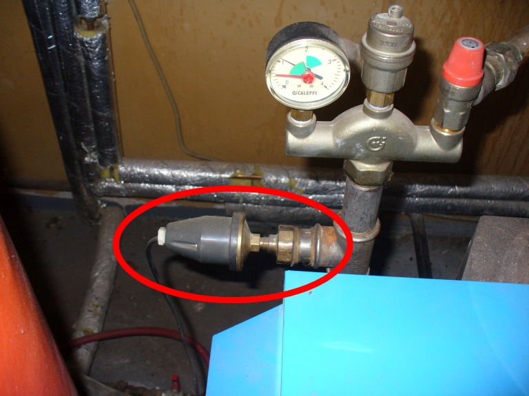

Kann mir jemand bestätigen, ob das im Bild eingekreiste Teil ein
Druckwächter ist? Für einen Temperaturfühler kommt es mir zu groß vor.
Hintergrund: Die Heizung (Gaskessel) war heute morgen kalt, der Brenner
bekam anscheinend keinen Strom (d.h. Störungslampe/-knopf leuchtete
nicht), das Manometer stand auf 0. Während ich dann Wasser nachfüllte,
hörte ich die Piezozündung, daher meine Vermutung, dass das ein
Druckschalter ist, der im Brennerstromkreis liegt.
Gast #4440391
Im Übrigen:
Der Teil in der Mitte sieht stark nach einer automatischen Entlüftung
aus.
Nach meiner Erfahrung sind das sehr unzuverlässige Kandidaten.
Aber alles in allem scheint die Sicherung wohl zu funktionieren. Null
Bar Druck gleich null Heizung. Sollte wohl richtig sein.
Gast #4440837
Ok, danke!
Es steht übrigens nichts auf dem Ding drauf, und was ich mit dem
Stichwort "Druckwächter" (u.ä.) bei der Google-Bildersuche gefunden
habe, sah alles etwas anders aus.
Ja, wo das Wasser hin geht, klären wir später vielleicht. Die Räume sind
bloß gemietet, wenn es also irgendwo versickert, was soll's...
#4441535
Ja.
Bei Druckverlusten in Kleinanlagen gilt der erste Verdacht IMMER dem
Ausgleichsbehälter - es sei denn der Fussboden ist nass.
Wann wurde das letzte mal der Ausgleichsbehälter mit Stickstoff befüllt?
Wie porös ist die Membran?
Einfach Wasser in die Anlage kippen ist Sinnlos, wennd er
Ausgleichsbehälter nicht funktioniert.
