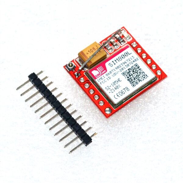

ich wollte mich mal bei euch erkundigen, ob jemand zufällig schon mal
bei einem SIM800L Modul aus China wie im Bild zu sehen den Abstand der
zwei Stiftleisten gemessen hat? Falls ja würde mich das Maß
interessieren.
Ich möchte gerne mein Platinenlayout fertig machen und nicht erst die
drei Wochen auf das bestellte Modul warten und dann nochmal drei Wochen
auf die Platine...
Vielen Dank für eure Hilfe!
Schöne Grüße
Michael
Noch eine Frage dazu: Sind die Stiftleisten symetrisch, also im selben
2.54mm Raster? Auf den Fotos wirkt es als wären sie etwas gegeneinander
verschoben.
Vielen Dank!
Marc schrieb:
> also im selben
> 2.54mm Raster?
Das einzige Hemmnis beim Stecken des Moduls auf eine übliche
Lochrasterplatine ist, dass der Abstand der Leisten nicht ins 1/10"
Raster passt
Nimmt man die Antenne als Pin dazu, sind beide Leisten gleich lang.
Allerdings um einen Pin verschoben.
> verschoben.
1 Pin Versatz
