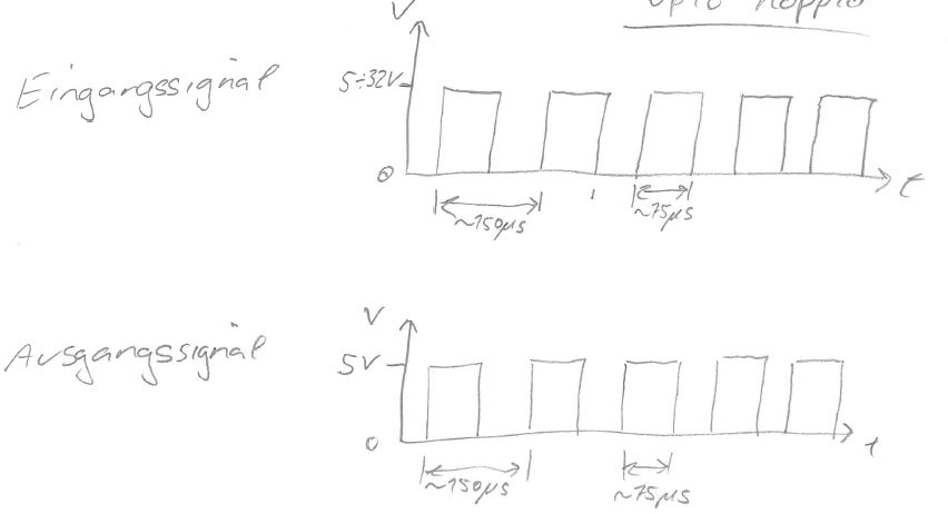

Hätte da eine Frage! Wie kann ich ein Eingangssignal (Vin) das 5V überschreitet ( bis max. 32V) auf 5V Vout begrenzen und wenn Vin wieder unter 5V sinkt soll Vout 0V sein?? Danke!!!

Karli schrieb: > Wie kann ich ein Eingangssignal (Vin) das 5V überschreitet ( bis max. > 32V) auf 5V Vout begrenzen und wenn Vin wieder unter 5V sinkt soll Vout > 0V sein?? Was willst Du genau: a) Eine Vergleichsfunktion: If (Vin >5V) Vout = 5V; Else Vout = 0V; oder b) Eine Begrenzungsfunktion: If (Vin >5V) Vout = 5V; Else Vout = Vin; rgds

Hört sich nach Vergleichsfuntkion an. Ich hätt gesagt Komperator mit geeignetem Eingangs-Spannungsteiler davor.

Es sollt möglichst genau sein da damit Messsignale übertragen werden. Ich kätte da an einen low drop voltage regulator IC (L4940V5) gedacht nur an der Umsetzung fehlt es ein wenig...

Der schaltet aber nicht "schön" bei 5V ab, sondern (wenn er überhaupt schalten würde) bei 5V + Dropout-Voltage. Und wenn die Spannung drunter ist, macht er sicher keine 0V sondern quält sich erstmal herum mit dem nicht vorgesehenen Betriebszustand. Das geht sicher anders besser! Mein erster Einfall wäre eben die Komperatorgeschichte. Flo schrieb: > Ich hätt gesagt Komperator Ich hätt da eher einen Komparator mit 2 "a" genommen... Karli schrieb: > Ich kätte da an einen low drop voltage regulator IC (L4940V5) gedach Falsch gedacht. Das ist ein IC für eine SpannungsVERSORGUNG. Das willst du hier aber nicht. Oder? Sieh dir mal sowas wie den LM393 an.

Karli schrieb: > Es sollt möglichst genau sein da damit Messsignale übertragen werden. Also was jetzt oben schreibst du für Spannungen <5V soll es 0 sein, jetzt dass Messsignale übertragen werden sollen. Wir können nicht in deinen Kopf schauen, also beschreibe mal dein Problem so, dass es auch Aussenstehende verstehen können. @Karli (Gast) >Es sollt möglichst genau sein da damit Messsignale übertragen werden. Und warum dann die Begrenzung? >Ich kätte da an einen low drop voltage regulator IC (L4940V5) gedacht Vollkommen falsch. >nur an der Umsetzung fehlt es ein wenig... Wenn, dann muss man das mit einem OPV mit Ausgangsklemmung machen. Dazu nimmt man einen invertierenden OPV in Standardschaltung und schaltet parallel zum Rückkopplungswiderstand eine passende 5,1V Z-Diode. Danach ein weiterer Inverter, um die Invertierung wieder umzukehren. >32V) auf 5V Vout begrenzen und wenn Vin wieder unter 5V sinkt soll Vout >0V sein??" Das ist unlogisch. Oder meinst du das eher so? Vin 0-5V -> Vout 0-5V Vin >5V -> Vout 5V Harald W. schrieb: > Ja, Worte wie Komperator müssen immer reperiert werden. :-) Aber nur bei richtiger Temparatur! Falk B. schrieb: >> wenn Vin wieder unter 5V sinkt soll Vout >0V sein??" > Das ist unlogisch. Sollte wohl ein = sein...

Das Bild zeigt das Signal ! Am Eingang kann die Spannung bis 32V ansteigen am Ausgang soll in dem Fall dennoch 5V ausgegeben werden.... Karli schrieb: > Das Bild zeigt das Signal ! Zwei Möglichkeiten: 1. der angesprochene Komparator mit 5V Schaltschwelle 2. ein Begrenzer mit einem Widerstand und eine Z-Diode Welche Quell und Lastimpedanz hast du? Oder andersrum: Woher kommt das Signal und wohin geht es?

Nimm doch die Lösung von deinem Zettel: Optokoppler
