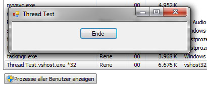

Ich habe hier ein "kleines" Problem. Was ja im Grunde eigentlich logisch
ist, wenn man mal die Randbedingungen betrachtet.
Ich habe eine Anwendung mit drei Threads, alle drei laufen
gleichzeichtig - jedoch steigt dabei die CPU Auslastung extrem hoch.
Hier mal ein extrem vereinfachtes Beispiel von mir:

Im Grunde macht er ja nix, außer in jedem Thread die schleifen zu
durchlaufen. Was ja, im Grunde, auch zu einer gewissen CPU Last führt,
da er ja so schnell wie möglich die Schleife durchläuft, die Bedingung
(done) prüft und weiter läuft....

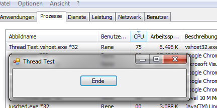

Diese kleine Anwendung jedoch lastet die CPU zu 75% aus. Gibt es
Möglichkeiten soetwas zu entschärfen und die Threads zu "verlangsamen"?
Im Grunde habe ich auch eine bestätigung, das das Threading
Core-abhängig ist. Die Maschine auf der ich hier arbeite ist ein i5 mit
4-Kernen ohne Hyperthreading. Schalte ich nur zwei Threads an, steigt
die Auslastung auch nur auf 50%. Lasse ich diese Anwendung auf meinem i7
laufen (4-Kerne + HT) dann ist das Ergebnis auch abhängig der Kernzahlen
(4 Threads -> 50%, 2 Threads -> 25%).
Hat da jemand Vorschläge?!

Das schöne, habe ich gerade festgestellt, ist - das ich den Thread
direkt in Sleep legen lassen kann. Also, nicht wie ich mir das dacht
(wie zum bsp AVR etc...) Das das System ne "Pause" ala "nop" macht,
sondern der Thread ruhend geschickt wird.
Ein Thread.Sleep von nur 1ms (in V und A) hat schon so ziemlich alle
Sorgen behoben und reduziert die Auslastung von meiner Hauptanwendung
von 56% auf 4% runter. In der Beispielanwendung oben reduziert sie sich
auf 0% CPU Zeit.
