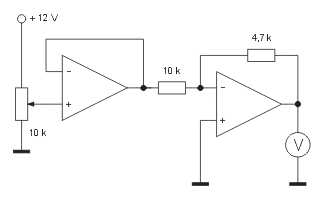

Hallo ,
ich habe einen Messwandler für eine PH Elektrode der eine Spannung von
0-10V aus gibt aber einen Eingang der nur 0-5V verarbeiten kann.
Habe zuerst an einen normalen Spannungsteiler mit 2 Widerständen gedacht
aber dann viel mir ein das ja der Eingangswiderstand vom Eingang
Parallel dazu liegt und den Wert evtl verfälschen kann.
Darauf hin habe ich die abgebildete Schaltung in Netz gefunden die die
Spannung halbieren soll. Ich selber habe keine wirkliche Ahnung von
OpV´s und wollte euch daher fragen ob man diese Schaltung dafür nutzen
kann und welcher OpV sich für sowas eignet, ich dachte mal an den LM741.
Viele Grüße
Micha
#4441862
Michael B. schrieb:
> 2 x 10k Spannungsteiler reichen.
Das halte ich auch für sehr wahrscheinlich, zumal die Messung insgesamt
nicht zu den präzisesten Spannungsmessungen überhaupt gehört, aber im
Blick sollte man den Zusammenhang mit den Aus- und Eingangswiderständen
dennoch behalten. Also ggf. anhand der technischen Daten nachprüfen und
evtl. nachrechnen.
Nebenbei: Die obige Schaltung invertiert und braucht eine positive und
eine negative Betriebsspannung.
#4441867
> kann
Die meisten OPVs werden unstabil und neigen zum schwingen, wenn sie
mit Verstärkungen <1 arbeiten. Ein Spannungsteiler ist schon die
richtige Lösung. Je nach Ausgangsimpedanz der Ausgangsschaltung und
Eingangsimpedanz der Eingangsschaltung kann man dann ein oder zwei
Spannungsfolger zwischenschalten.
Man muss nicht unbedingt 50 Jahre alte Bauelemente einsetzen.
Modernere OPVs haben wesentlich bessere Kenndaten.
Gast #4441872
Wie die Vorposter gesagt haben wird ein Spannungsteiler von irgendwas 2
x 1k bis 2 x 22k reichen.
Die Schaltung ist Unfug. Der Poti macht dir nie eine genau Teilung, ist
nicht langzeitstabil und temperaturabhängig, die chaltung invertiert,
macht also aus einem positiven Signal ein negatives und braucht auch
noch eine symmetrische Spannungsversorgung (+-)
Ein 741 ist so modern wie in 165/70 13 Zoll Radialreifen an einem
modernen Auto.
Er kann mit den Spannungen nicht an die Rail und braucht auf jeden Fall
eine symmetrische Spannungsversorgung.
Wenn du einen Impedanzwandler brauchst, dann nimm einen modernen Rail to
Rail OP.
OP #4441970
Die Symmetrische Spannung ist kein  kein Problem, es sind +-15V
vorhanden vom Messwandler . Der arbeitet mit einem LF444. Ich habe grad
mal  Tante Google gefragt zum Thema Spannungsfolger und sie hat mir
einen Beitrag von Wikipedia raus gesucht
https://de.wikipedia.org/wiki/Spannungsfolger.
Ich werde es wohl erstmal mit dem einfachen Spannungsteiler testen.
Danke für die Informationen.
