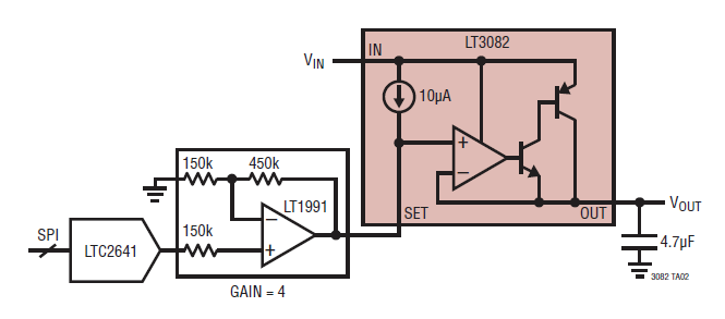

Vielleicht habt ihr ja eine Idee:
Ich brauche einen Voltage Follower der folgende Bedingungen erfüllt:
- Eingang ist entweder 0V, 1.8V oder 3V. Diese Spannung lege ich am
Eingang an und möchte am Ausgang die gleiche Spannung sehen.
- Supply ist 5V.
- Last zieht 150mA peak, 80mA durchschnittlich gegen Ground.
- Der Follower darf kein Problem haben eine kapazitive Last von bis zu
4.7µF zu treiben.
- Kurzschlussfester Ausgang währe toll, muss aber nicht.
Hätte ich die letzte Bedingung nicht, dann würde ich einfach einen
Single-Supply OpAmp mit NPN als Currentbooster hinter dem Ausgang
nehmen. Blöderweise funktioniert das aber in der Praxis nicht, weil die
üblichen OpAmps keine kapazitiven Lasten treiben wollen.
Das ganze hätte ich natürlich gerne billig und klein, ist klar :-)
Irgendwelche Ideen?

von Uwe B. (uwe_beis)
Schau' dir mal den LT3082 an. Das ist ein witziger LDO, der sich über
nur einen Widerstand einstellen lässt, bis 0 V herunter geht, aber auch
als Spannungsfolger geeignet ist. Der will eine größere Lastkapazität.
Im SOT23-Gehäuse für 200 mA - was willst du mehr? Billiger vielleicht?

von voltwide (Gast)
Das kann man schaltungstechnisch durchaus in den Griff bekommen.
Verbinde den inv Eingang über einen Widerstand 1..10k mit dem Ausgang
und schalte mehrere nF vom OPA-Ausgang zu dessen inv Eingang. Dann
sollte es stabil laufen.

PNP-Folger, der auf einen NPN-Folger arbeitet. Arbeitswiderstand vom PNP
liefert den Basisstrom für den NPN, und muss entsprechend niederohmig
sein. Bei 150 mA / 80 mA wird das Offset (durch unterschiedliche
Transistoren und unterschiedliche Emitterströme) <100 mV sein.

Nee, der Widerstand am Emitter ist sehr viel kleiner als der Widerstand
am Op-Amp-Ausgang, anders ausgedrückt, der OPV hat vielleicht eine
Ausgangsimpedanz (natürlich mit offener Schleife) von ein paar dutzend
Ohm (aktuelle Audio OPV z.B.) bis hin zu hunderten Ohm (langsame OPV,
stromsparende OPV, viele Präzisions-OPV).
Wenn du im Schnitt Ie = 80 mA hast, ist rBE ~0.33 Ω plus ein bisschen
was, weil die Impedanz an der Basis nicht null ist (Am Emitter siehst du
einmal die Steilheit, also Ut / Ie, in Serie zum effektiv wirksamen
Quellwiderstand, was ungefähr Rs / hFE im AP ist). Also vielleicht 1-2
Ω. Das ist schon viel viel besser als praktisch jeder OPV.
