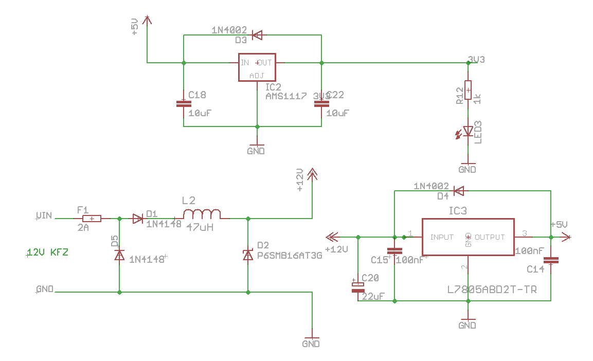

von Franz (Gast)
ist diese Schaltung so i.O. Der Verbraucher zieht max. 150mA.
D4 halte ich eigentlich für überflüssig, da der 7805 diese Sperrdiode
bereits selbst besitzt. Aber ich habe oft gelesen, das man diesen aus
Sicherheitsgründen doch mit aufnehmen sollte. Ich bin hier auf
Erfahrungswerte angewiesen.
L2 ist bis 300mA ausgelegt.
Danke und viele Grüße,
Franz

Franz schrieb:
> Hallo,
D5 brauchst Du nicht, Dein Verpolschutz ist D1.
Wenn Du die Bauteile rumliegen hast, verbau sie. Ansonsten nimm einen
Automotive-LDO. Der braucht ausser der Verpoldiode D1 und den
Kondensatoren keinerlei externe Beschaltung. Z.B. TLE7270, TLE4274, 75,
76, L5150, ...

von Lang (Gast)
Mal so als Laie gefragt:
1N4148: If 200mA; Ptot=500mW; Uf ~0,7V
Im Verpolungsfall schnellt der Strom an, bei 1A verbrät dat Ding dann
schon 700mW. D.h. bis die 2A flinke Sicherung anfängt zu verglühen,
verglüht die Diode, oder?
Mag vielleicht beim ersten Mal gehen, beim zweiten gerade so auch noch,
aber dann ist bald die Diode platt und im Besten Fall geht einfach nix,
da D1 sperrt. Hat die Diode jedoch nen Kurzen geht selbst bei richtiger
Polung die Sicherung durch.
Oder irre ich mich?

von Michael B. (laberkopp)
Die Verpolschutz-1N4148 wird die 2A der Sicherung nicht überleben,
und die EingangsDiode auch nicht die 1500mA die du ziehen willst.
Der 7805 wird beim Anlassen eventuell in der Spannung einbrechen.
Die 22uF überbrücken auch nur sehr kurze Stromausfälle.
Der AMS1117 hält mit 15V so wenig Spannug aus, daß ich ihn hinter den
7805 schalten würde.
Der 7805 hält zwar die begrenzten ca. 22.5V des P6SMB16 aus, aber der
P6SMB16 leitet schon beim jump start vom LKW, also 28.8V
Eingangssannung. Normalerweise nimmt man erst P6SMB22.

von Harald W. (wilhelms)
ACK. Ich vermute mal, D5 wird nicht lange überleben. Im Bordnetz
muss man durchaus auch mal mit negativen, energiereichen Spitzen
rechnen und die Diode wird schnellerdurchbrennen als die Sicherung.

von Soul E. (Gast)
Bülent C. schrieb:
> D5, vorausgesetzt es ist richtig Dimensioniert, hat schon seine Daseins
> Berechtigung. Bei einer verpolung würde der Strom erst durch ihn fließen
> und die Sicherung zerstören bevor L2 überhaupt was mitbekommt
Und dann? Sicherung kaputt. Funktionszustand D, Sicherung muss erneuert
werden. LV124-1 E-15 fordert aber Funktionszustand C.
Also besser eine (richtig dimensionierte ;-) Diode in Reihe (vor dem
Loaddump-Schutz) und D5 weglassen. Die Seriendiode (bedrahtet 1N4004
oder in SMD S1J) verhindert auch, dass bei Abfall der Spannung (ISO-Puls
1) der Elko vom Bordnetz leergezogen wird.
Harald W. schrieb:
> Im Bordnetz muss man durchaus auch mal mit negativen,
> energiereichen Spitzen rechnen
Na ja, er kann jahrelang fahren ohne jemand eine negative Spannung zu
sehen, denn dazu muss erst mal die Verbindung zum Akku einen
Wackelkontakt haben UND auf derselben Leitung eine Störspannung
entstehen. Daher funktioniert der Pfusch ja meistens ... bis halt die
Autos älter werden.
Aber D1 würde gegen negative Spitzen reichen, wenn es keine 1N4148 wäre
sondern z.B. eine 1N4004. D5 braucht es nicht.

Wenn ich jetzt aber D5 weglasse, dann ist L2 Schutzlos dem hohen Strom
ausgesetz im Falle einer Verpolung?!
Dem Strom von 0A ?
von Franz (Gast)
Michael B. schrieb:
> Dem Strom von 0A ?
äähhm, stimmt ja. D1 sperrt :-)

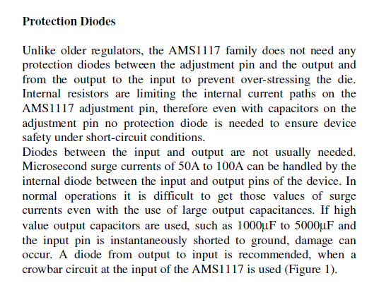

Falsche Information und falscher Denkansatz.
Der 7805 hat am Ausgang weniger als 8V. Der interne Transistor kann
also gar nicht rückwärts leiten. Deshalb braucht der 7805 nicht mit so
einer Diode geschützt werden, auch wenn die Eingangsspannung zu schnell
abfällt. Und geschützt werden müsste der auch nur, wenn zu viel Energie
im Ausgangskondensator gespeichert werden könnte. Aber das bisschen
Energie, das in dem 100nF Kondensator steckt, würde sogar ein 7818 noch
locker wegpacken.
Und der AMS1117 braucht diese Diode überhaupt nicht. Wenn man aber zu
viele Dioden, zu große Ausgangskondensatoren und zu viel Angst hat, dann
darf man laut Datenblatt trotzdem welche einbauen...
