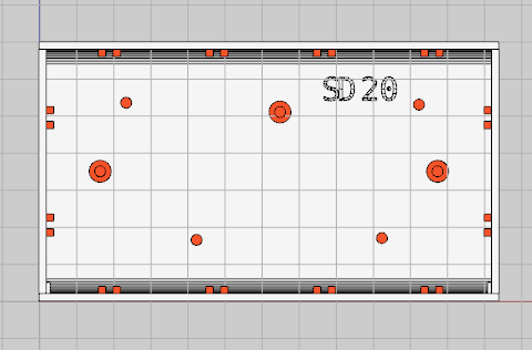

Wenn es dir hilft, ich habe mir vor kurzem ein 3D-Modell für die SD20
gezimmert.  Das habe ich dann als Bauteil ins KiCAD eingebunden um zu
sehen, dass insbesondere die eingegossenen Bolzen mit keinem anderen
Bauteil kollidieren.
Ich hoffe, die Dimensionen stimmen (Wings3D benutzt nur dimensionlose
Maße, sollten beim Export auf Millimeter skaliert worden sein),
Innenmaße der Platine sind ca. 120 x 60 mm².

Nö, das SD20 hat völlig „kreuz und quer“ angeordnete Befestigungslöcher
und Abstandshalter im Innern.  Anbei mal die Draufsicht meines obigen
Modells im Wings3D.  Man sieht deutlich, dass das „Innenleben“ irgendwie
unregelmäßig angeordnet ist, warum auch immer.

Da mittlerweile meine Platine aus der Produktion zurück ist, kann ich
übrigens bestätigen, dass sie wirklich gut zum oben gezeigten
3D-Modell des Gehäuses passt; sie sieht im realen SD20 genau so aus,
wie es der 3D-Viewer vorher gezeigt hat.  Kannst es also jetzt als
praktisch verifiziert betrachten. ;-)
