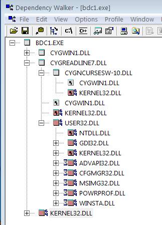

OP #4443282
Ich habe einen Dependency-Walker genommen um zu sehen, welche DLLs
angezogen werden. Siehe Anhang.
Unter dem KERNEL32.DLL stehen nur Windows-DLLs.
Dann habe ich eine Rechner ohne Cygwin-Installation genommen und
folgende Konfiguration getestet:
1) Nur EXE + cygwin1.dll
Es wurde CYGREADLINE7.DLL vermißt
2) Nur EXE + cygwin1.dll + CYGREADLINE7.DLL
Es wurde CYGNCURSESW-10.DLL vermißt
3) Nur EXE + cygwin1.dll + CYGREADLINE7.DLL + CYGNCURSESW-10.DLL
Anwendung startet, aber die Cursortasten + DEL funktionieren immer noch
nicht. Also das alte Problem.
Da ich öfter Hinweise gefunden hatte, dass von cygwin die .inputrc
genutzt wird um Tasten zu "übersetzen", vermute ich das Problem in die
Richtung. Aber wo soll die .inputrc hin? In dem Verzeichnis der EXE
hilft sie nicht.
Außerdem ist es auch nur eine Vermutung.
Wenn jemand etwas mehr weiß wäre ich um Hinweise dankbar.
