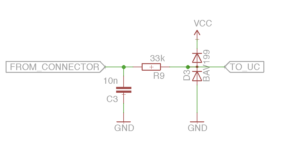

beim meinem aktuellen Projekt habe ich einen Open-Collector-Ausgang, den
ich vor ESD schützen möchte (muss?). Die nominale Spannung am Ausgang
ist 3.3V und ein Strom von ~30uA muss fließen. Das Signal ist nur ein
Schaltsignal und daher recht langsam; im Bereich von >=100ms.
Ich habe mal eine Prinzipschaltung angehangen, so wie ich mir das jetzt
vorstelle. C3 absorbiert den ESD-Puls und R9 zusammen mit D3 fängt
Überspannungen ab.
Jetzt zu meiner Frage: ist es von Vorteil einen diskreten MOSFET an den
Open-Collector-Ausgang zu hängen? Wie empfindlich ist die D-S- bzw
D-G-Strecke bei Kleinsignalmosfets, wie z.B. einem BSS-138? Oder muss
man diesen auch vor ESD schützen?
Viele Grüße,
Hannes
Üblicherweise beträgt die Vds bei Kleinsignal-FETs um die 20 V. Vgs darf
sogar oftmals nur 12 V betragen, weshalb man hier ggf. zusätzliche
Maßnahmen ergreifen sollte.
Einen µC-Pin würde ich nicht direkt nach außen legen und mit einem
selbstsperrenden (enhancement mode) N-Kanal-Fet gegen einen
Pull-Up-Widerstand schalten.
Ich nehme für sowas immer BS170/MMBF170, da dieser eine Vds von bis zu
60 V hat.
Für einen OpenCollector-Ausgang wird der 33k Widerstand zu hochohmig
sein, um an der Gegenstelle den Eingang gegen den womöglich kleineren
Pull-Up-Widerstand auf GND zu ziehen. Ich würde hier 1k vorschlagen
(vielleicht sogar weniger), denn dieser Widerstand formt mit dem C nicht
nur einen Tiefpass, sondern begrenzt hauptsächlich den Strom durch die
Schutzdioden.
Dimensioniere den Widerstand so, dass die höchste zu erwartende Spannung
nicht die Schutzdioden beschädigt/überlastet. Die Eingangsspannung
bekommst Du mit einer TVS-Diode parallel zum Kondensator in den Griff,
sodass dahinter nur noch Spannungen kleiner der Ansprechspannung
anstehen. - Achte bitte darauf, dass die gesamte Schutzbeschaltung nahe
der Anschlussbuchse platziert ist!
Viele Grüße!
Sven
OP
Naja, das Gate is ja rein intern im Gerät. da passiert ja nichts, wenn
das mit 3.3V von einem Mikrocontrollerpin geschalten wird.
> 60 V hat.
Ok, also ist die Vds hier maßgeblich.
> sein,
Nein, das passt schon. Ich kenne das Gerät, was da angeschlossen werden
soll. Der Quellwiderstand liegt bei ~50kΩ. 22k oder 10k wären wohl
sicherer, aber 1k ist mir zu wenig -- so viel Strom muss da nicht durch.
> anstehen.
Du meinst bspw. sowas [0]? (Ich habe 2 OC-Ausgänge.)
Ich habe nur 20x20mm Platz für die Platine, also wird das zwangsläufig
nahe dran sein ;)
Gruß,
Hannes
[0] http://www.mouser.com/ds/2/115/DESD1CAN2SOQ-520151.pdf
