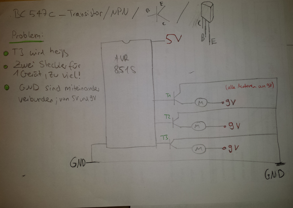

Hallo guten Tag,
ich habe eine Schaltung als Bild hinzugefügt.
Es handelt such um eine Keksmaschine. Oben tut man Kekse rein und durch
Knopfdruck öffnet sich ein Tor , die Kekse fallen durch und landen auf
einer Stange die sich nach vorne dreht, wodurch die Kekse dann zum
Ausgang fliegen.
Einige Probleme sind noch zu lösen:
1. Transistor 3 wird heiß (die anderen nicht)! --> Kann kapputt gehen.
2. Das Gerät benötigt zwei Stromanschlüsse !  --> nicht praktisch
3. Ground von 9V liegen an Ground von 5V
4. 2 Motoren für das Tor: Motor1 : Tor auf Motor2: Tor zu--> H Brücke
muss her.
Es wäre schön eine Version 2 herauszubringen :D
Vielleicht habt ihr ein paar Lösungen parat.
Danke!

Oh ich habe extra "Zeichnungen und Screenshots im PNG- oder
GIF-Format hochladen." beachtet....jetzt verstehe ich das erst, dass ich
ja , obwohl ich eine zeichnung gemacht habe .. davon ja ein foto gemacht
habe.. sry
9V und 5 V von verschiedenen Netzteilen. Habe die aber auf gleichem
Ground...
Keine Widerstände an den Transistoren.
Motoren unterschiedlich
Danke ! Ich will so bald ich kann noch mehr Details zu den Motoren
geben. Und ich könnte das Schaltbild neu zeichnen..
ein Basiswiderstand wäre aber schon mal eine gute Idee. Und
Freilaufdioden für die Motoren ebenfalls.
Ansonsten wäre interessant, ob das bisschen Strom, was der BC547 abkann,
für deine Motoren reicht.
vielleicht diesmal so, dass man Kollektor und Emitter unterscheiden
kann.
Gast #4448742
Die Schaltung kann nicht funktionieren.
+ und GND sind an den Transistoren falschrum.
Und dann ist das eine Kollektorschaltung, oder
man sagt auch Spannungsfolgerschaltung, die Spannung
am Emitter folgt der Spannung an der Basis.
Das heißt, deine Motoren werden nie 9V bekommen können.

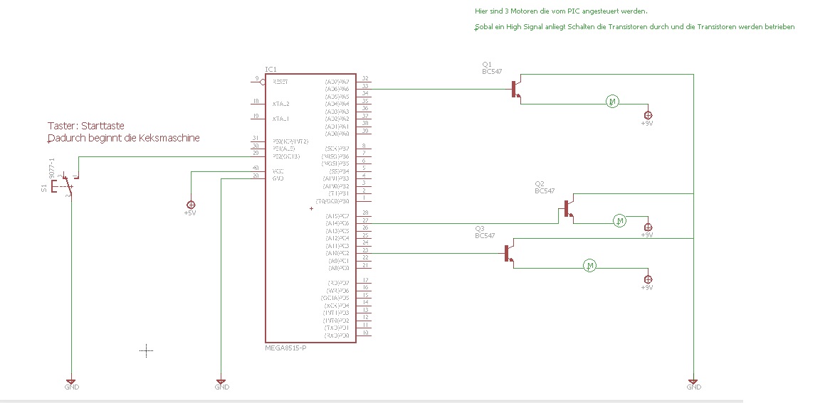

#4449443
Ich muss Günter recht geben. So kann das nicht funktionieren. Die 9V
müssen kollektorseitig angeschlossen werden und emitterseitig die Masse.
Du musst also eine Kollektorschaltung aufbauen (hoffe ich sag jetzt
nichts falsches, da das Thema Transistor doch schon wieder n paar Tage
her ist).
Hier eine gute Beispielschaltung:
http://www.elektronik-kompendium.de/sites/slt/0204133.htm
Schau nochmal nach, wie viel Strom deine Motoren ziehen.
Gast #4449483
> Ok habe jetzt erstmal den Schaltplan in Eagle erstellt.
prima, denn jetzt sieht man konkret, dass mehrere Dinge nicht stimmen.
(Vorher konnte man es nur erraten.)
Orientiere dich bei deinem Entwurf an funktionierenden Schaltungen. Du
kannst den Motor so ansteuern, wie hier eine Relaisansteuerung gemacht
wird:
https://www.mikrocontroller.net/articles/Relais_mit_Logik_ansteuern#Schaltstufe_f.C3.BCr_kleine_Lasten
Und achte auch darauf, dass der Transistor "kräftig" genug für den
Motorstrom ist.

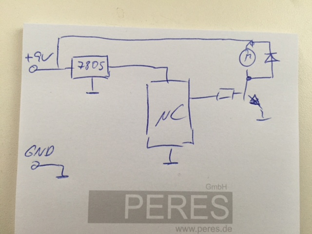

Gast #4457069
Ok , da man für die Maschine nur einen Stecker benötigen soll, habe ich
gedacht, dass man das so wie in dem angehängten Schaltplan mit
Spannungsteiler machen kann.
Funktioniert dass oder kann es sein, dass der Motor zu viel Strom
benötigt und dann der AVR keinen mehr bekommt oder ähnliches?
Wenn ja, dann müsste man das ja trotzdem lösen können.
mit freundlichen Grüßen
Keksgesicht.
Gast #4457145
Insbesondere wird es passieren, dass der Motor unterschiedlich viel
Strom zieht und folglich der Spannungsabfall über R1 nicht konstant ist.
Das mit einem Spannungsteiler geht so in die Hose, insbesondere wenn am
µC der Abblockkondensator fehlt.
Ein kleiner DC-DC-Wandler wäre eine Möglichkeit, falls auf den 5V etwas
mehr Strom benötigt wird. Das verringert ggf. den Kühlaufwand auf nahe
Null.
(ebay 281677144241, ggf. Trimmer durch Festwiderstand ersetzen)

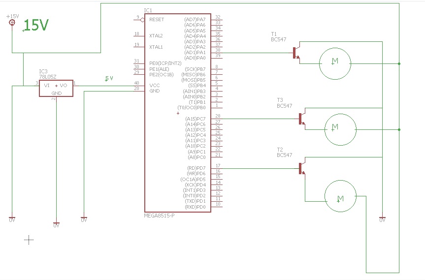

Gast #4462036
Die Motoren gehören zwischen Versorgungsspannung und Transistor. Und der
Emitter von den Transistoren dann auf Masse.
Wie arbeiten die momentan überhaupt, Inversbetrieb?
Basiswiderstände an die Transistoren, mindestens 220 Ohm weil die µC
Pins nur 20mA leiten dürfen.
Vor und hinter den 7805 gehören Kondensatoren, 1µF Elkos zum Beispiel.
Und ganz links 15V direkt auf Masse zu legen ist auch nicht der
schlaueste Zug. Man nennt das "Kurzschluss".
