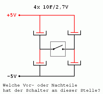

Ich habe hier eine Schaltung wie im Bild zu sehen ist und habe mich
gefragt was der Schalter für einen Vor oder Nachteil hat.
Man gehe davon aus, alle 4 GoldCaps sind absolut identisch und werden
alle 4 zu je 2,50000 V geladen.
Also die Frage, sollte der Schalter geschlossen sein oder ist er
nutzlos?

WENN alle Kondensatoren identisch sind, den identischen Anfangszustand
(Ladung) aufweisen und alle realen Dreckseffekte vernachlässigt werden,
DANN wird an beiden Kontakten des Schalters das gleiche Potential
anliegen, und es ist egal, ob der Schalter offen oder geschlossen ist.
In der Realität sind die Bauteile nie identisch, d.h. Innenwiderstand
und Kapazität variieren. Dann wird natürlich durch den geschlossenen
Schalter in Ausgleichsstrom fließen.
Und sollte ein Kondensator einen Kurzschluss haben, wird der in Reihe
liegende andere kaputt gehen, weil an ihm dann die komplette
Versorgungsspannung anliegt und nicht die halbe. Ist der Schalter
geschlossen, hast Du dann noch ein zweites Opfer zu beklagen.
Im Übrigen hast Du an die Schaltung ohnehin 10V (oben +5V, unten -5V)
angelegt und damit alle Kondensatoren getötet. Richtig wären unten 0V.

Ok danke für die Antwort...ich habe das genau so vermutet.
Wenn alle Caps identisch sind, macht der Schalter keinen Sinn.
Wenn ein oder mehrere Caps abweichen von den 2,5v dann schadet der
Schalter nur.
Achja, es soll natürlich +5V und 0V heißen, also keine Negativspannung!

Grau ist alle Theorie!
Das wichtigste Schlüsselwort lautet "wenn".
Wenn die würglich alle gleich sind, ist der Schalter sinn- und
wirkungslos.
Sind die aber nicht alle gleich, so bekommst Du eine Art Kurzschluss
zwischen zwei unterschiedlich geladenen Kondensatoren. Auch nicht das
Gelbe vom Osterei.
Also wozu das Ganze?
