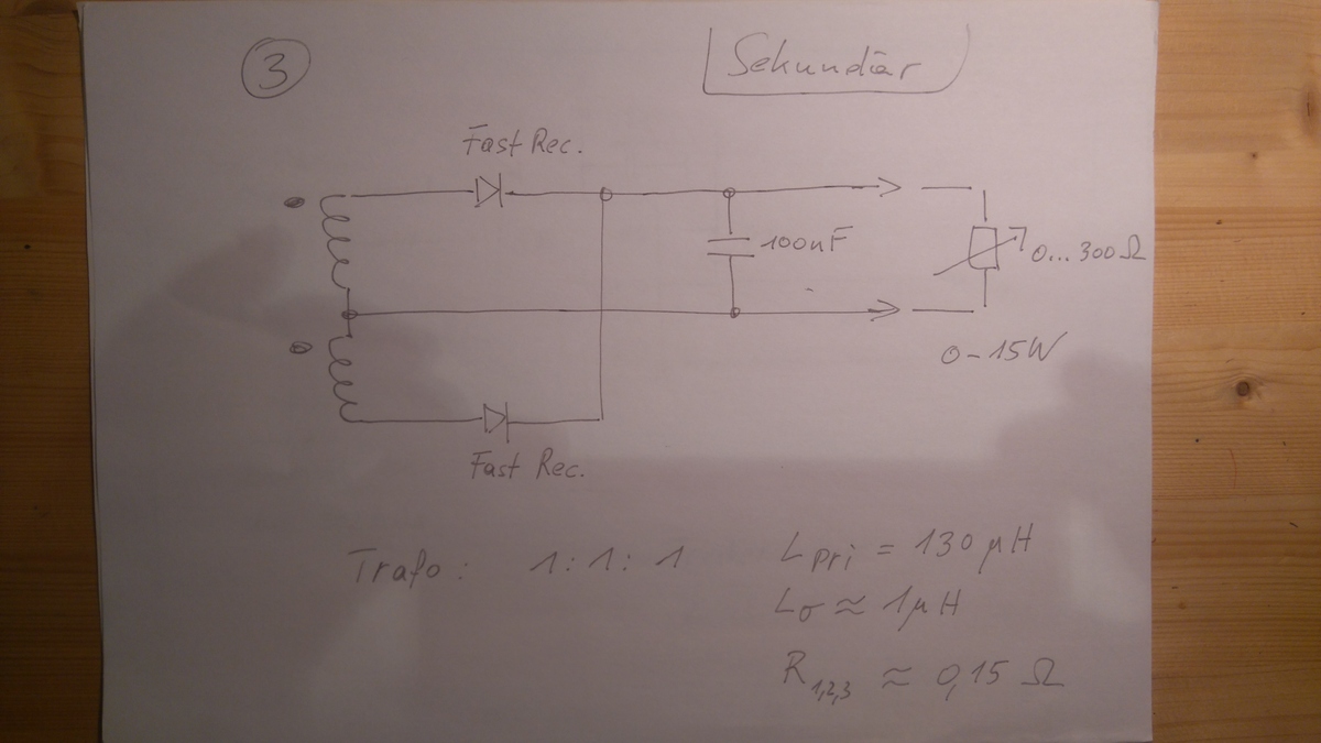

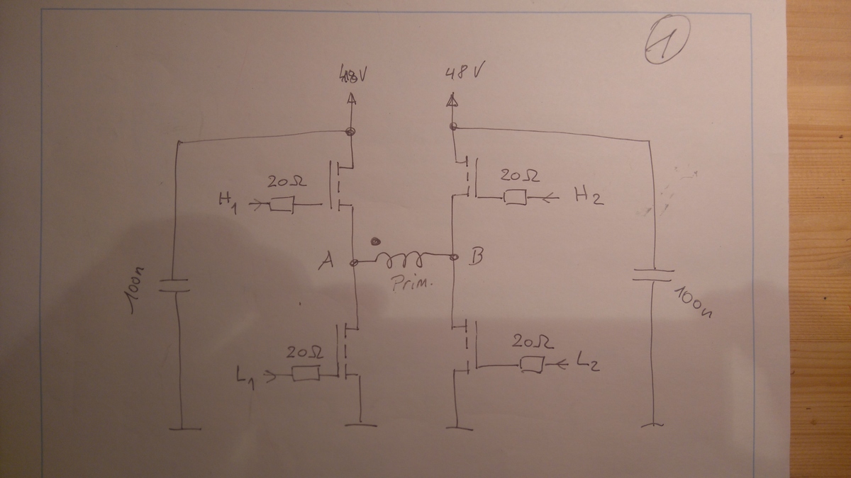

Gast #4442866
Hier drei Bilder frei gezeichnet, da ich nicht in der Arbeit bin:
Entspricht aber der Realität.
FETS: FDC86244 (4x)
Ansteuersignal: Kommt aus einer Logik, die eine Schaltlücke von 100ns
bei 500kHz erzeugt. Ich denke, hier ist nicht das Problem.
Verwendete Laborgeräte:
Netzteil 12V
Netzteil 48V (H-Brückenspannung, 200u am Eingang der Schaltung)
Signalgenerator: aus einem 1Mhz mit 90% Duty Cycle wird über Flipflop
ein 500kHz Signal mit 100ns Lücke erzeugt
Oszilloskop, Tastkopf 10:1, hängt meist an einer Sekundärwicklung gegen
sekundäre Masse.
Die Gerätemassen hängen alle am Eingang der Platine zusammen.
Keine Erdung verwendet.
Es ist so aufgebaut wie im Bild. Lochrasterplatte, ... Alle ICs haben
Stütz-Kos 100nF sehr nahe dran. Über beide Halbbrücken geht jeweils ein
100nF 48V gegen Masse.
Die Layout Considerations des Treibers (Datenblatt) weisen natürlich
scharf darauf hin, dass es auf das richtige Layout ankommt. Trotzdem
wüsste ich gerne, was hier surrt und wieso die Berührung mit dem Finger
etwas ausmacht.

Gast #4445614
Es geht der Treiber kaputt (werden sehr heiss, platzen aber nicht...),
die FETs überleben meist.
Ich nehme an, dass die beiden Brücken-Spannungen gegen Masse (d.h. Ugs
an den unteren FET) negativ werden und zu einer Zerstörung des Treibers
führen. Das UH darf beim vorliegenden Teil -5V nicht unterschreiten. Da
ich wahrscheinlich zu große parasitäre Induktivitäten im
Source-Gate-Kreis habe, kann das dadurch laut Datenblatt zu großen
Problemen führen.

Gast #4446082
Wo liegt jetzt die Primärwicklung im Wickelaufbau? Die 3 Wicklungen sind
doch gleich, also kannst du die untereinander mal tauschen. Was passiert
dann? Womit sind die Wicklungen eigentlich gewickelt (Draht, Litze,
Folie)? Bei 3x12Wdg. und so hohem Widerstand (~0,1mm²) muss da ja noch
viel Platz sein. Evtl. kann man die Kapazität zum Kern hin noch
verkleinern.
Warum erdest du den Kern nicht? Dann hast du wenigstens erstmal
definierte Verhältnisse. Manche haben dazu sogar direkt Lötanschlüsse
(z.B. RM-Kerne). Ich habe an die Klammern von ETD, EFD usw. -Kernen oft
Erdungen angelötet. Aber nicht wegen der Empfindlichkeit gegen Anfassen,
