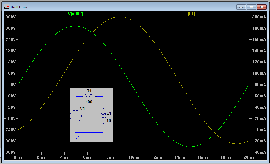

von Holger K. (holgerkraehe)
Maximaler Einschaltstrom schrieb:
> Dann ist auch der Einschaltstrom maximal.
bist du dir sicher?
> bist du dir sicher?
Zuerst stellt sich aber die Frage ob der TO sich sicher ist, ob es sich
um eine induktive, kapazitive oder resistive Last handelt!
Ingo L. schrieb:
> Nicht den Einschaltvorgang mit dem eingeschwungenen Zustand verwechseln.
Keine Sorge, das mache ich nicht.
Bei Induktivitäten verspätet sich der Strom und ist nicht in Phase mit
der Spannung.
Anbei ein Bild für ungläubige.
von Ingo L. (corrtexx)
Wie du zweifelsfrei erkennen kannst, ist der Strom im Einschaltmoment =
0 (übrigens unabhängig wo du den Sinus im Einschaltmoment treffen
würdest). In deinem Bild noch ansatzweise zu erkennen, wie sich das
System einschwingt.
Somit spielt bei L-Last der Einschaltmoment keine Rolle, der Strom ist
anfangs immer 0.
Bei einem Kondensator wäre der Strom im Einschaltmoment I = U/R mit R
sehr klein (Leitung etc.).
von Peter II (Gast)
> der Spannung.
damit ist es immer noch der Maximal Strom den man erreichen kann, wenn
man in Scheitel schaltet.
