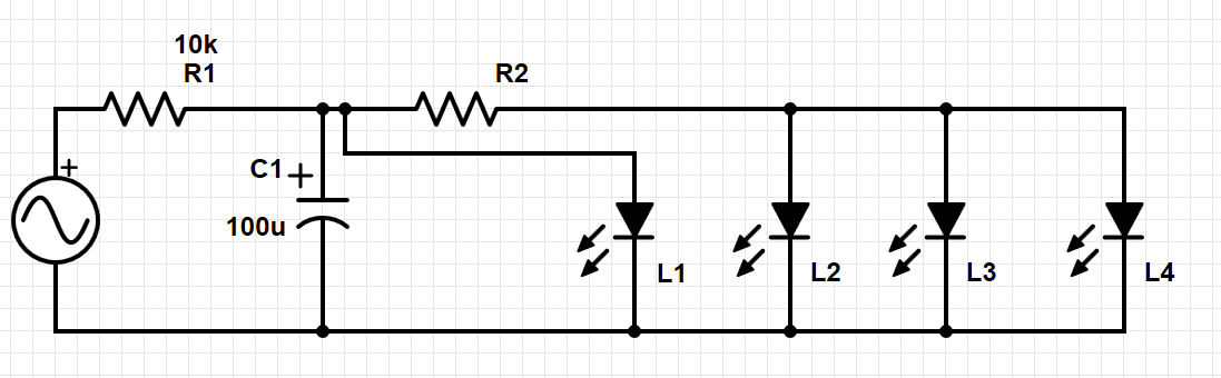

Hallo Ich habe mich auf ein neues Projekt eingelassen. Es geht darum, einen Bilderrahmen in welchem sich ein Bild befindet mit einigen Autos darauf, mit LEDs zu beleuchten. Genauer gesagt sollen die Rücklichter mit LEDs beleuchtet werden. Dazu habe ich mal ein wenig geforscht und eine Schaltung gezeichnet. L1 ist direkt beim Widerstand angehängt weil diese eine Strassenbeleuchtung ist und deshalb heller sein soll. Ich gelesen, dass der Kondensator eigentlich ein Widerstand ist und deshalb habe ich den mal in Serie zu einem anderen geschaltet, da ich denke dass er direkt am Netz irgendwann zerstört wird. R2 ist 1k und soll dazu dienen die LEDs etwas dunkler zu machen. Könnte mein Schema jemand kurz überprüfen? Das wäre super!
#4443059
Grundlagen über Leds lernen. Wenn das ein Kondensatornetzteil für 230V werden soll, LASS ES! Du hast nicht die Kenntnisse sowas aufzubauen, und ohne Potentialtrennung besteht Lebensgefahr! Nimm ein fertiges USB Netzteil vom Schrott oder für ein paar Euro im Internet!
#4443063
Holger K. schrieb: > Könnte mein Schema jemand kurz überprüfen? es ist Unsinn Wieso hat deine Wechselspannung ein +? Hast du mal die Verlustleistung von R1 ausgerechnet?
Hi, kann Holger nur Recht geben: Ein 5V Netzteil und entsprechende Vorwiderstände und voila! Die Vorwiderstände kannst du dir sicherlich auf einer Website berechnen. Das was du vor hast ist technisch sicherlich möglich (wenn auch nicht mit dieser Schaltung) jedoch müssen sämtliche Bauteile komplett isoliert sein, schließlich liegt da überall Netzspannung an. Mit Schutzkleinspannung zu arbeiten ist nicht nur für Laien empfehlenswert sondern machen imho. auch alle Hersteller von beleuchteten Plexiglas-Schildern. Spätestens wenn dann mal was geändert werden soll, eine LED ausfällt oder was auch immer sind Stromschläge oder schlimmeres vorprogrammiert. Die 5 Volt hingegen kannst du deinem Kind zum Spielen geben, da passiert nix, außer dass es auf der Zunge kitzelt. Go for that :-) Lg
Holger K. schrieb: > Könnte mein Schema jemand kurz überprüfen? Vorneweg: Vergis das Wort "Schema" schnell wieder. Ein "Schema" ist Vieles, aber kein "Schaltplan"... (https://de.wikipedia.org/wiki/Schema) Du siehst die Sache mit den 230V sehr, sehr blauäugig. Denn du hast die 230V ja direkt in dem Bild! Ohne sinnvolle Isolation nur wenige mm von der Fingerspitze eines Betrachters entfernt. Ein LED-Gehäuse ist z.B. üblicherweise nicht auf 4kV Isolationsspannung spezifizert, eine Bilderleinwand sowieso nicht. Holger K. schrieb: > Dazu habe ich mal ein wenig geforscht und eine Schaltung gezeichnet. Male eine neue Schaltung, in der ein winziges Netzteil vorkommt. Dann musst du auch nicht noch hiezen. Denn in der aktuellen Version könntest du den Widerstand dort anbringen, wo der Auspuff ist, dann würde es noch ein wenig qualmen. 10k an 230V ergibt eine Verlustleistung von ca. 5W und die LEDs werden die hohe Rückwärtsspannung sowieso nicht gut finden. Dazu kommt, dass die LEDs in deiner Schaltung sehr stark flimmern werden...
Die Wechselspannung hat ein plus weil ich kein anderes Symbol gefunden habe. Ein 5V Netzteil möchte ich nicht verwenden, da ich mich mit Netztspannung beschäftigen möchte. Den Widerstand habe ich wie folgt berechnet: Isoll = 10mA 230V/10mA = 26k Den Kondensator habe ich mit 3kOhm angenommen. Weil: 230V/100u = 2.3k Dadurch ergibt sich ein wenig mehr als 10mA in Serie. ich greife den Strom für die LEDs ja in der Mitte des Teilersa ab
Lothar M. schrieb: > 10k an 230V ergibt eine Verlustleistung von ca. 5W Das war mir bewusst. Ich habe dafür dicke 50W Widerständ eim Metallgehäuse vorgesehen. Die kosten nur etwa 2-3EUR

Holger K. schrieb: > Die Wechselspannung hat ein plus weil ich kein anderes Symbol gefunden > habe. und der Kondensator hat aber ein Plus - das passt dann nicht zusammen > Den Widerstand habe ich wie folgt berechnet: > Isoll = 10mA > 230V/10mA = 26k und wie groß ist die Verlustleistung? > Den Kondensator habe ich mit 3kOhm angenommen. das muss man ausrechnen und nicht annehmen.
Holger K. schrieb: > Den Kondensator habe ich mit 3kOhm angenommen. > > Weil: 230V/100u = 2.3k Holger K. schrieb: > Ein 5V Netzteil möchte ich nicht verwenden, da ich mich mit > Netztspannung beschäftigen möchte. > > Den Widerstand habe ich wie folgt berechnet: > > Isoll = 10mA > > 230V/10mA = 26k > > Den Kondensator habe ich mit 3kOhm angenommen. > > Weil: 230V/100u = 2.3k Lerne bitte die Grundlagen! Nicht nur die der Elektrotechnik, auch Mathematik! Mit deinem Kenntnisstand lässt man von Netzspannung ganz viel Abstand!
Holger K. schrieb: > Ein 5V Netzteil möchte ich nicht verwenden, da ich mich mit > Netztspannung beschäftigen möchte. Fang anders an. Dieser Anfang hier ist gemeingefährlich, weil jeder ran kommt. Holger K. schrieb: > Lothar M. schrieb: >> 10k an 230V ergibt eine Verlustleistung von ca. 5W > Das war mir bewusst. > Ich habe dafür dicke 50W Widerständ eim Metallgehäuse vorgesehen. Mach in das Gehäuse ein Netzteil. Dann beschäftigst du dich auch mit 230V, ziehst die aber nicht quer durch den Raum... > Die kosten nur etwa 2-3EUR Ein USB-Steckernetzteil gibts bei EBAY für 1,50€ incl. Versand. Wenn man ein teures erwischt...

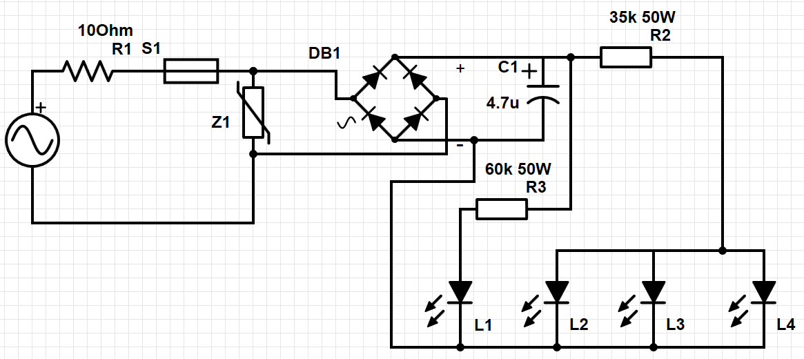

Hallo zusammen Ich bin nochmals ein wenig googlen gegangen und habe eine neue Schaltung entworfen. Diese findet ihr im Anhang. Ich habe nun eure Einwände berücksichtigt und Verbesserungen durchgeführt.
Lothar M. schrieb: > Ein USB-Steckernetzteil gibts bei EBAY für 1,50€ incl. Versand. Wenn man > ein teures erwischt... Das sind dan aber meistens jene, welche nach dem xten mal einstecken explodieren. Habe ich selbst schon sehr oft erlebt mit Ladegeräten aus China
#4443109
Holger K. schrieb: > Ich bin nochmals ein wenig googlen gegangen und habe eine neue Schaltung > entworfen. was macht Z1? Und LEDs parallel schaltet ist auch nicht gut.
Peter II schrieb: > was macht Z1? Z1 ist ein sogenannter Varistor. Dieser schützt die Schaltung vor Überspannungen, welche in Form von sogenannten "Surges" auftreten können. Surges auf der Netzspannung sind ein Phänomen welches eintretten kann, wenn ein Blitz in eine Hochspannungsleitung einschlägt. In diesem Fall, wird der Varistor niederohmig, und nimmt die Energie des Surges in sich auf. Dadurch erwärmt er sich. Die nachfolgenden Teile sind dann geschützt. Sollte der Varistor zerstört werden durch den Surge, wird er niederohmig und löst dadurch die Sicherung aus.
Holger K. schrieb: > Das sind dan aber meistens jene, welche nach dem xten mal einstecken > explodieren. Naja, hier wird ja nur 1x eingesteckt. Und bei mir sind die einfach nur kaputt gegangen. Explodiert ist noch keines... > Habe ich selbst schon sehr oft erlebt mit Ladegeräten aus China Ich würde sagen annähernd 99% der USB-Ladegeräte sind aus China. Holger K. schrieb: > Ich habe nun eure Einwände berücksichtigt Aber nicht den Haupteinwand! Du sollst keine 230V in freier Luft hinter einem Fetzen Leinwand verlegen. Und vor Allem: du darfst das auch nicht...

Holger K. schrieb: > 230V/10mA = 26k > > Den Kondensator habe ich mit 3kOhm angenommen. > > Weil: 230V/100u = 2.3k Jesus.... Lass es bleiben, ganz ernsthaft. Vor dem Chinanetzteil explodierst du selbst...
George H. schrieb: >> Weil: 230V/100u = 2.3k > > Jesus.... > > Lass es bleiben, ganz ernsthaft. Vor dem Chinanetzteil explodierst du > selbst... Das Thema ist abgeschlossen. Ich habe ja eine neue Schaltung entworfen. Was spricht gegen diese hier im Anhang gepostete Schaltung?

230V/100u = 2.3k -> made my day, hahaha "Es fließt ein Strom von hundert Ohm", mehr fällt mir dazu nicht ein. Und die 50W Widerstände sind auch klasse. Die haben dann zusammen so eine große Bauform, da kannst du ein Hameg Labornetzteil in deinem Bilderrahmen einbauen und es wird kompakter. :D
Holger K. schrieb: > Was spricht gegen diese hier im Anhang gepostete Schaltung? Die fehlende Netztrennung. Oder andersrum: es ist verboten sowas ohne Schutztrennung zu verwenden. Wenn das abfackelt oder jemand zu Schaden kommt, dann zahlst DU selber. Keine Versicherung wird da einspringen. Kleine Denkhilfe: geh einfach mal davon aus, dass der Netzstecker deiner Bastelei umgedreht wird und die Phase nicht über den Widerstand, sondern direkt an die LEDs kommt... So einen Murks baut man bestenfalls in seinem eigenen kleinen Bastelkämmerlein. Aber niemals dort, wo andere hinkommen.
Holger K. schrieb: > Was spricht gegen diese hier im Anhang gepostete Schaltung? Nur weil es eine Schaltung am Netz mit Kondensator irgendwo ist, ist es noch lange kein Kondensatornetzteil. Die neue Schaltung ist es definitiv nicht mehr. Lass die Finger davon! Mit 230V spielt man nicht! Bei deinem vermuteten Kenntnißstand ist es vermutlich schon kompliziert genug das Leuchten der LED's mit nem USB Netzteil hinzubekommen. Versuch das erstmal. Die kosten sind marginal, der Lerneffekt groß, die Gefahr sehr gering. p.s.: eine Frage: Welche Spannung liegt am Kondensator an?
#4443166
Lothar M. schrieb: > Oder andersrum: es ist verboten sowas ohne Schutztrennung zu > verwenden. ohne die Schaltung verteidigen zu wollen - wo soll stehen das hier eine Schutztrennung notwendig ist? beleuchtete Lichtschalter haben auch keine Schutztrennung. Ob eine Schutztrennung hier notwendig ist, entscheidet das fertige "Gerät". Entscheidend ist ob eine ausreichende Isolation vorhanden ist und die kann man am Schaltplan nicht ablesen.
Hans schrieb: > Ziemlich viel...was soll R1? R1 dient dazu den Einschaltstrom zu begrenzen und im Fehlerfall auch jenen durch den Varistor. Lothar M. schrieb: > Kleine Denkhilfe: geh einfach mal davon aus, dass der Netzstecker deiner > Bastelei umgedreht wird und die Phase nicht über den Widerstand, > sondern direkt an die LEDs kommt... Was meinst du mit direkt? Dazwischen ist ein Gleichrichter. Den LEDs ist es herzlich egal, wo die Phase ist. Wechselspannung ändert ja sowiso ständig ihre Polarität. https://de.wikipedia.org/wiki/Wechselspannung Lothar M. schrieb: > Wenn das abfackelt oder jemand zu Schaden kommt, dann zahlst DU selber. > Keine Versicherung wird da einspringen. Das ist mir klar. Aber das gilt IMMER. Egal wie man etwas baut. Das Auto entspricht auch den Normen und trozdem hafte ich wenn ich damit jemanden umfahre. Christian B. schrieb: > Kondensatornetzteil Davon sind wir weg! Sieh die Schaltung im Anhang an.

Das funktioniert. Habe ich bei einem LED-Belichter auch so gemacht. Das Problem mit der Belastbarkeit der Widerstände löst man, indem man mehrere kleinere in Reihe schaltet. Du brauchst noch eine Diode, die LEDs sind nicht für so hohe Spannungen in Sperrrichtung geeignet. Der LED-Belichter kommt ohne aus - da fallen aber auf eine LED in Sperrrichtung auch nur etwa 2 Volt ab.
#4443182
Putin schrieb: > Du brauchst noch eine Diode, die LEDs sind nicht für so hohe Spannungen > in Sperrrichtung geeignet. bei welcher Schaltung bist du? Er hat doch einen Gleichrichter woher soll die negative Spannung für die LEDs denn kommen?
Peter II schrieb: > - wo soll stehen das hier eine Schutztrennung notwendig ist? Weil mit höchster Wahrscheinlichkeit die Bauteile frei zugänglich und unisoliert sind. Holz allein reicht nicht als Isolator in einer 230V Installation. D. T. schrieb: > Die Gefahr wurde hier schon mehrfach angesprochen. Dem schließe ich mich > an. Manchmal muss man lernen durch Schmerz. :) Ich sag ja: lass ihn das in seiner Bastelbude machen. Aber nicht dort, wo auch ein Kind oder andere Unbedarfte rankommen...

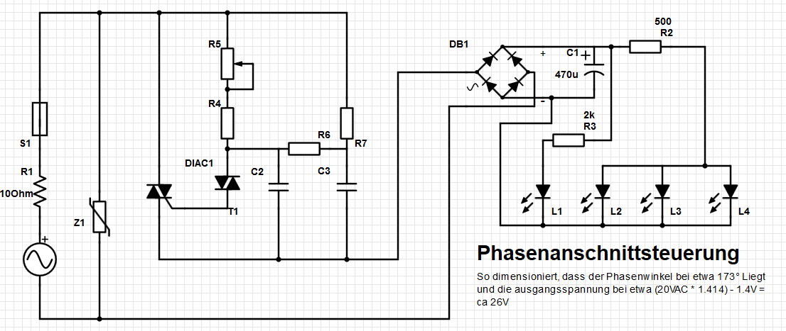

Holger K. schrieb: > Ich habe meine Schaltung noch etwas verbessert und sie hinsichtlich > Verluste optimiert. naja, die LEDs sind aber immer noch parallel.
In dem letzten Schaltplan fehlt doch eigentlich nur ein Trafo, oder? ;-)

Holger K. schrieb: > Was denkt ihr darüber? > Ist das so nun gut? Ne, funktioniert nicht, da die Kondensatoren alle nur einseitig angeschlossen sind. Außerdem wolltest Du zu Anfang 10mA fließen lassen, jetzt sind es knapp 50.
Holger K. schrieb: > > Ich habe meine Schaltung noch etwas verbessert und sie hinsichtlich > Verluste optimiert. > > Dazugekommen ist eine Phasenanschnittsteuerung, welche eine simple art > "Schaltnetzteil" realisiert. > > Was denkt ihr darüber? > Ist das so nun gut? > > Thema Isolation wurde ja bereits besprochen. Was spricht gen dagegen nen kleinen Trafo zu nutzen? Nehm nen passenden Trafo, der nun wirklich nicht viel kostet, deinen Brückengleichrichter, nen Kondensator und nen Widerstand. Dann hast du was selbst gebaut, es wird nichts schlimmes passieren und alles ist gut.
Holger K. schrieb: > Was spricht gegen diese hier im Anhang gepostete Schaltung? 3 direkt parallel geschaltete LEDs. Keine Strombegrenzung beim Einschalten, C1 wird über den Brückengleichrichter mit einem Stoßstrom aufgeladen, der eines Tages den Brückengleichrichter killt. Falls über dem Bild und damit über den LEDs noch eine Isolation ist, z.B. Glasplatte, könnte man ja über die fehlende Netztrennung noch hinweg sehen, aber über die eklatanten Grundlagenfehler nicht. Holger K. schrieb: > Was denkt ihr darüber? Eine Phasenanschnittsteuerung funktioniert bei so geringen Strömen nicht, alleine der Ladestrom über C3 wird gross genug sein, C1 immerw weiter aufzuladen. http://www.dse-faq.elektronik-kompendium.de/dse-faq.htm#F.8.0
LED-Töter schrieb im Beitrag #4443256: > Ne, funktioniert nicht, da die Kondensatoren alle nur einseitig > angeschlossen sind. > Außerdem wolltest Du zu Anfang 10mA fließen lassen, jetzt sind es knapp > 50. Was soll das heissen "einseitig angeschlossen" ? Ja, ich habe die Widerstände nicht mehr angepasst. Das ist aber ein Detail welches es zu berichtigen gilt. Dirk D. schrieb: > es wird nichts schlimmes passieren und > alles ist gut. Ausser der Transformator würde abbrennen. Dann würde ich ja wieder haften. Betrachtet man alles so wie es manche hier im Thread tun, dann ist ein abbrennender Trafo seeehr realistisch. Ich finde den Ansatz der Phasenanschnittsteuerung ziemlich innovativ. gegenüber einem Trafo. Vermutlich ist die Lösung mit Phasenanschnitt sogar effiziennter.

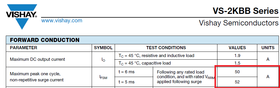

Michael B. schrieb: > Keine Strombegrenzung beim Einschalten, Wieso, er hat doch einen 10Ohm-Widerstand in Reihe. Dann muß er doch nur einen passenden 25A-Gleichrichter nehmen.
Michael B. schrieb: > Keine Strombegrenzung beim Einschalten, Wofür habe ich denn R1 in der Zuleitung? Genau! Für die Strombegrenzung! Michael B. schrieb: > 3 direkt parallel geschaltete LEDs. Klar, das lässt sich noch ändern. Michael B. schrieb: > eklatanten Grundlagenfehler nicht. Welche? Nach der Korrektur meines Schemas sehe ich keine mehr. Michael B. schrieb: > Eine Phasenanschnittsteuerung funktioniert bei so geringen Strömen > nicht, alleine der Ladestrom über C3 wird gross genug sein, C1 immerw > weiter aufzuladen. Dann hänge ich entweder mehr LEDs dran oder eine Grundlast
#4443270
Holger K. schrieb: > Was soll das heissen "einseitig angeschlossen" ? Schau Dir doch den sogenannten Stromlaufplan mal genau an.
LED-Töter schrieb im Beitrag #4443266: > 25A-Gleichrichter nehmen Das ist nicht korrekt. Es handelt sich um einen Peakstrom von 25A welcher nur sehr kurzzeitig anliegt. 25A Peak sollte für praktisch alle Brückengleichrichter kein Problem sein. Siehe bild im Anhang. Ein "1.9A" Gleichrichter kann locker 25A
LED-Töter schrieb im Beitrag #4443270: > Schau Dir doch den sogenannten Stromlaufplan mal genau an. Hab ich, ich kann da keinen Fehler erkennen
