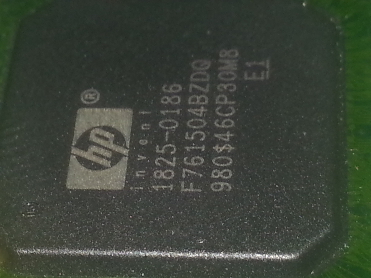

Mysteriöser Hp Chip
1825-1086 ist eine HP-Sachnummer. "1825- " steht für komplexe
integrierte Schaltung (LSI). Was genau sich dahinter verbirgt, kann Dir
der HP-Service mitteilen. Es kann ein ASIC sein, der speziell für HP
angefertigt wird, oder ein normales Bauteil, das umetikettiert wurde.

Ist das wirklich so streng nach Nummern getrennt?
Unter 1820 z.B. geht es kreuz und quer:
1820-3467 IC 74ALS832
1820-3513 IC 75161
1820-3542 IC 74AS373
1820-3545 IC 80C96 CPU
1820-3608 IC 74AS04
1820-3636 IC 8048L programmed for HPIB Thinkjet I/O PCB
1820-3659 IC WD2793 Disk Controller
1820-3695 IC 74AS374
Nöö...
Die werden als laufende Nummer, bei der ersten Verwendung, vergeben.
Ein historisches Ordnungsprinzip.

Wie du ja eigentlich selber siehst, sind 1820-xxxx umgelabelte oder
selektierte Chips, während 1825-xxxx eher ASICs u.ä. sind.
Woher die 1825 als Nummer kommt, kann ich dir nicht sagen, aber diese
Form von Nummer nutzt HP schon ewig, mindestens seit Mitte der 60er.
Persönliche Seite
In dem Fall wäre es geschickt sich etwas zu besorgen, wo der Hersteller
- zumindest vom Chip - ein Interesse daran hat, dass jemand auf dem Chip
Code ausführen kann. Hier ist genau das Gegenteil der Fall, HP wird sich
bemüht haben es möglichst schwer zu machen irgendwas mit dem Chip
anzufangen.

Da wirst du leider Recht behalten ein Versuch war es Wert da ich etwas
mehr über Chips von HP in Erfahrung gebracht habe. Danke dafür
