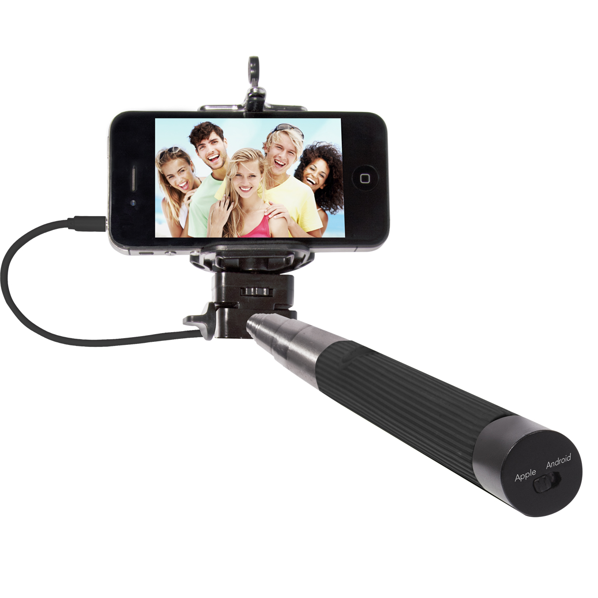

viele selfie-sticks haben das auch http://files.thumbsupuk.com/product_images/CLICKSTK/low_res/1684_Click1.jpg (bei apple ist das dann wohl ähnliche, aber natürlich nicht gleich ;-))
Robert L. schrieb: > bei apple ist das dann wohl ähnliche, aber natürlich nicht gleich Das liegt daran, daß Apple nicht nur eine, sondern drei Tasten kennt.
Rufus Τ. F. schrieb: > Robert L. schrieb: >> bei apple ist das dann wohl ähnliche, aber natürlich nicht gleich > > Das liegt daran, daß Apple nicht nur eine, sondern drei Tasten kennt. Gibts bei Android auch. Bei den Headsets die Steuerungstasten vor/zurück und play/pause. Da wird das mit verschiedenen Widerständen gemacht.
