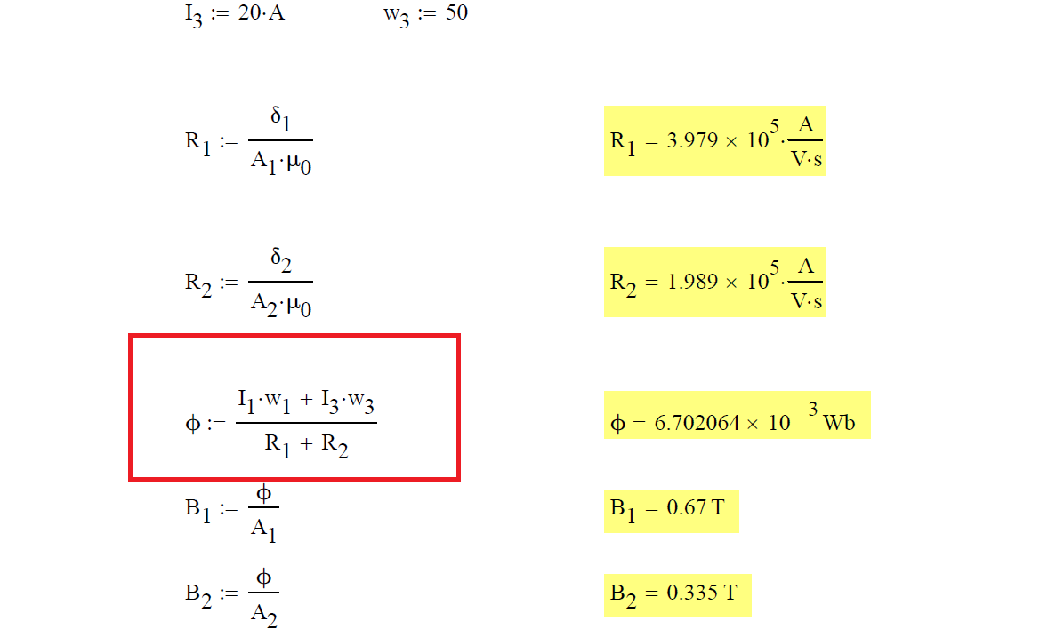

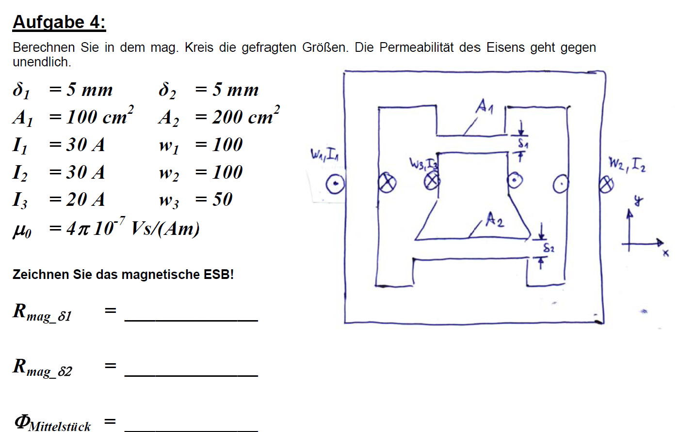

Schönen guten Tag,
ich habe bei folgender Aufgabe leider das Problem, dass ich mir nicht
erklären kann wie der magnetische Fluss auf das Mittelstück zustande
kommt. In der Lösung wird lediglich Spule 1 und Spule 3 zur Berechnung
beachtet, Spule 2 wird komplett aussen vor gelassen. Warum ist dies so
und warum addieren sich der magnetische Fluss von Spule 1 und Spule 2
nicht auch?

Theta1 = w1*I1 und Theta2 = w2*I2 sind zwei magnetische Spannungsquellen
ohne Innenwiderstand (mu_fe -> unendlich), die paralell geschaltet
werden. Welche Spannung ergibt sich dann?

Man kann einen magnetischen Kreis wie ein elektrisches Netzwerk
berechnen.
Durchflutungen werden zu (magnetischen) Spannungen, Flüsse zu Strömen.

Du kannst Deinen magnetischen KReis wie ein elektrisches Netzwerk lösen.
In Deiner Aufgabe hast Du zwei Maschen. Wie beim el. Netzwerk muss die
Summe der magnetischen "Spannungen" und innerhalb einer Masche Null
sein. An den magnetischen Widerständen fällt eine magnetische Spannung
ab. Da  die Joche eine unendliche Permeabilität (== magn. Leitwert)
haben, ist deren Widerstand Null und somit fällt an diesen keine magn.
Spannung ab.
Bleiben nur noch die Luftspalte -- und deren Widerstände sind einfach zu
berechnen.

Denke, Du hast im zweiten Anhang nicht die komplette Lösung gezeigt. :)
Denn da fehlt oben etwas.
Genauer gesagt, wie I_1 * w_1 ermittelt wurde.
Stammt die Zeichnung im Anhang 1 von Dir oder wurde die so vorgegeben?
OP #4445781
L. H. schrieb:
>> nicht auch?
Die Zeichnung war vorgegeben, die Werte für I_1 und w_1 etc waren in der
Aufgabenstellung gegeben, mir hatte sich nur nicht erschlossen, warum
die eine Spule nicht berücksichtigt wird. Ich hatte auch ein paar
Probleme wenn sich jetzt Beispielsweise spulen/Leiter in den Luftspalten
befanden und man die Kraft auf diese bzw. Ihre Richtung angeben sollte,
aber dank ein paar schlauen Hand regeln und Startschwierigkeiten sollte
auch das nun laufen..

Die im zweiten Anhang für den magn, Fluß (phi= ...(rot umrandet)) gen.
Lösung ist m.E. nicht korrekt, wenn nicht sogar irreführend. :)
Denn dort ist mit I_1 * w_1 eigentlich etwas ganz anderes gemeint, als
eingangs zu I_1 und w_1 angegeben wurde.
Eingangs bezieht sich das nämlich auf die Wicklung 1.
Während es sich in der Lösung auf die Zusammenführung von Wicklung 1
und Wicklung 2 zu einer einzigen Wicklung handelt.
Die aber dann eigentlich auch als Ersatzwicklung o.ä. bezeichnet
werden müßte.
> nicht auch?
Die Spule 2 wurde in der Lösung schon integriert, was aber - wie gesagt
- nicht so ohne weiteres erkennbar ist. :)
Wenn Dir so eine Aufgabe unterkommt, orientierst Du Dich am besten
zunächst mal am Wicklungssinn aller Spulen in einer Zeichnung.
Denn durch den Wicklungssinn ist auch die Richtung des magn. Flusses,
den eine Spule erzeugt, festgelegt.
Die Flußrichtung muß nicht unbedingt gleich sein, weil sich
Magnetfelder nicht nur verstärken, sondern auch abschwächen lassen.
Ferner können Spulen im Prinzip auf einem Kern beliebig angeordnet sein,
weil es an sich keine Rolle spielt, wo sie den magn. Fluß erzeugen.
Wenn Du nun hergehst und Dir im Anhang 1 den Mantelkern ansiehst, kannst
Du feststellen, daß die äußeren Schenkel - wie üblich - den halben
Querschnitt des Mittelschenkels haben.
Spule 1 und Spule 2 kannst Du (geistig) auf den Mittelschenkel
"verschieben". ;)
Dabei wirst Du feststellen, daß dabei dann alle Spulen den gleichen
Wicklungssinn haben - also insgesamt sich verstärkend wirken.
Weiterhin kannst Du feststellen, daß (geistig) durch Spule 1 und Spule 2
dann der gesamte Querschnitt des Mittelschenkels magnetisiert werden
kann.
Was der Grund dafür ist, daß (geistig) bei der Lösung mit nur einer
Ersatzwicklung für beide Spulen gearbeitet werden darf. :D
