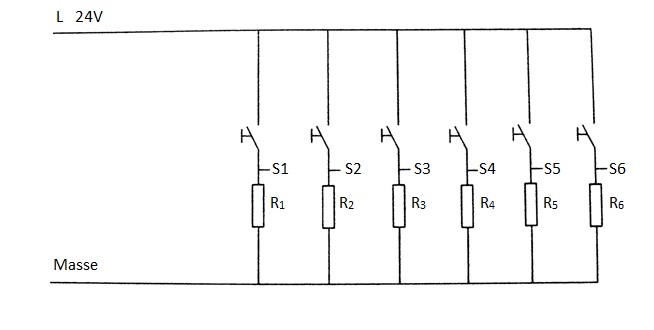

im Rahmen eines Projekts hab ich es mit einer Sensorbeschaltung zutun.
Die im Plan eingezeichneten Schalter sind Reedsensoren (Standex/Meder
MK16-C-2)
Über die Kontakte E6-E1 sollen 24V (HIGH) oder 0V (LOW) über einen
Koppler an ein Feldbussystem (ASI-Interface) übergeben werden.
Als Pull-Down Widerstände R6-R1 wurden 470Ohm gewählt.
Das Problem ist, dass dies bei mindestens 5 schaltenden Reedsensoren zu
Überlast führt, da die Versorgung auf insgesamt 200mA beschränkt ist.
Um im Fall von 6 schaltenden Reedsensoren unter 200mA zu bleiben sollten
jeweils 700Ohm Pull-down Widerstände das Problem lösen, oder?
Ist so eine grobe Dimensionierung möglich? Was ist dabei zu beachten?

Joe F. schrieb:
> Du kannst auch einfach nur einen 4.7K Widerstand nehmen (z.B. in die
> 24V Leitung legen), und alle Schalter parallel schalten.
> Dann ist es egal, wie viele Schalter gleichzeitig geschlossen sind.
Aufgrund sechs verschiedener Eingänge, die vermutlich alle
unterschiedliche Funktionen haben fällt diese Option wohl aus.
Allerdings sollten 4k7 dennoch gut ausreichen.

Samuel C. schrieb:
> Sind wirklich derart hohe Ströme für die Signale erforderlich?
wahrscheinlich nicht. Die 470Ohm Widerstände stammen von der Auslegung
für eine Einbindung der Sensorik in ein anderes System mit höherer
Strombelastbarkeit. Wieso diese dennoch so klein gehalten wurden, ist
mir nicht ersichtlich. Für die die Einbindung in das ASi-Bussystem, ist
nun eben erforderlich, dass der Gesamtstrom unter 200mA bleibt, und das
die Reedsensoren schalten.
Die sechs Verschiedenen Eingänge dienen zu Unterscheidung verschiedener
Fälle in der Anwendung, daher soll die Schaltung beibehalten werden, nur
dass die Widerstände ausgewechselt werden.
Wenn durch die 4k7Ohm Widerstände der Strombedarf deutlich unter die
geforderten 200mA sinkt, wäre dann wohl ein positiver Nebeneffekt.
Hauptsache ist, dass High und Low unterschieden werden kann.
Ich sehe das wie Tek: höchstwahrscheinlich hat die Eingangsbeschaltung
dieses Busknotens bereits solche Pulldown eingebaut, so dass bei
offenem Eingang zuverlässig eine '0' erkannt wird.
Nur wenn Schalterkontakte "freigebrannt" werden müssen, kann es sein,
dass ein höherer Strom erforderlich sein könnte. Das könnte dann aber
auch ein kleiner Kondensator vom Eingang nach GND übernehmen. Und bei
gasdichten und oxidationsgeschützten Reedkontakten ist so ein
"Freibrennen" idR. überhaupt nicht nötig.
Das wäre möglich, ist aus dem Datenblatt jedoch nicht ersichtlich und
müsste ich erproben. Die vorhandene Schaltung war ursprünglich nicht für
die Anbindung über einen Buskoppler gedacht, möglicherweise wurden
deshalb die pull-down Widerstände integriert.
Falls pull-down-Widerstände im Buskoppler vorhanden sein sollten,
hätten zusätzliche hier in der Schaltung auch keinen negativen
Nebeneffekt, wenn auch überflüssig, oder?
Sollte ansonsten in der Verschaltung auf diese verzichtet werden?
Bis auf den erhöten Strom eigentlich nicht.
Da Du nur eine begrenzten Strom zur Versorgung zur Verfügung hast: Ja.
Wie gesagt, in der Industrie ist es normalerweise nicht nötig einen SPS
oder Buskoppler Eingang zusätzlich zu beschalten.

W.A. schrieb:
> Dann ist es auch egal, welcher Schalter geschlossen wird ;-)
Stimmt, sorry. Saublöder Vorschlag.
Ich hatte das Schaltbild falsch interpretiert. "S1".."S6" hielt ich für
die Bezeichner der Schalter, und nicht für Signalnamen.
Ich war auch schon kurz davor am Begriff "Pulldown" in einer
vermeintlichen Stromschleife rumzumäkeln... ;-)
