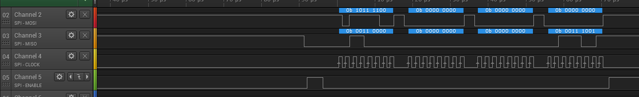

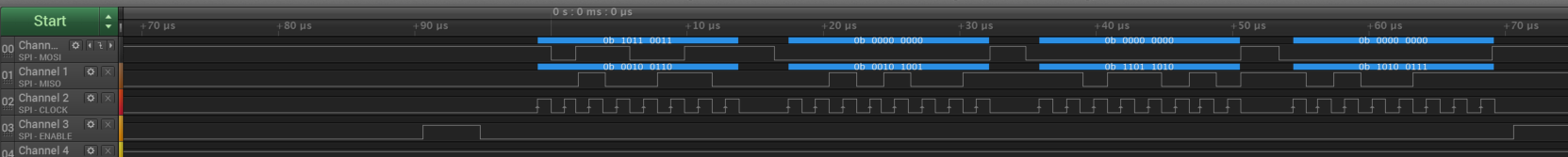

Mit dem Logic-Analyzer sehe ich, das über MOSI zwar Daten rausgehen,
aber über MISO nichts reinkommt. CS toggelt auch wie gewollt, aber die
Clock-Leitung bleibt low. Nach dem ersten start, funktioniert die
Kommunikation einmal kurz, es werden allerdings falsche Daten
ausgetauscht (aber zumindest tut sich auf allen Leitung was). Danach ist
dann auf Clock Ruhe.

Ich habe mal das Ergebnis am LA in den Anhang gepackt. Leider klappt die
Umrechnung des Ergebnisses in den Spannungswert noch nicht. Eigentlich
sollte er an dem Pin VCC messen, da dieser mit der
Referenzspannungsquelle verbunden ist. Klappt scheinbar noch nicht.
Hier noch mein überarbeiteter Code:

von Jens K. (mister232)
Hier noch ein aktueller Auszug des LA
Jemand eine Idee?
