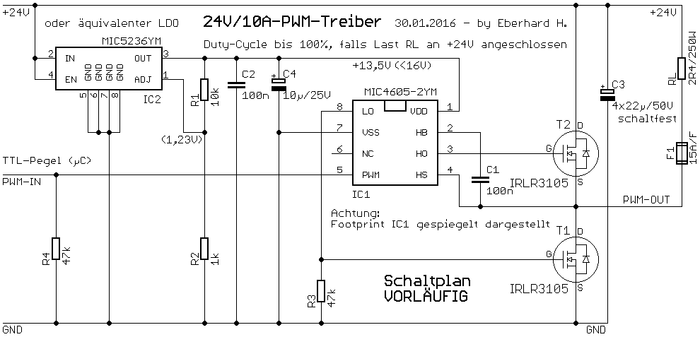

Persönliche Seite #4445125
Du machst Dir das Leben mit dem K8004 vermutlich unnötig schwer.
Wenn Du das Tastverhältnis eines eigenen per Soft-PWM gedimmten
Leistungsteils gleich per µC festlegst, kannst Du damit - je nach
Anforderung an die Genauigkeit – bei konstanter Spannungsversorgung
(offensichtlich 24V) ohne aufwendige Messungen direkt die abgegebene
Leistung bestimmen.
Und die berechnet sich bei einer sauberen Rechteckspannung und ohmscher
Last tatsächlich zu P = U²/R * T_on/T_periode.
Voraussetzung für diese Abschätzung sind kleine Verluste im
Schalt-MOSFET bzw. man nimmt gleich die geringfügig reduzierte
Lastspannung (einfach Spitzenwert direkt an der Last messen; wird sich
auch bei unterschiedlichem Tastverhältnis wohl kaum ändern).
Als sehr einfaches Leistungsteil kann z.B. ein geeigneter N-Kanal-MOSFET
dienen, der die an +24V liegende Last per PWM nach Masse schaltet.
Etwas vornehmer wäre ein geeigneter Halbbrücken-MOSFET-Treiber, der ein
geeignetes N-Kanal-MOSFET-Paar im Push/Pull-Betrieb ansteuert, an dessen
Ausgang die Widerstandslast hängt, dann wahlweise wiederum die Last fest
an +24V gelegt oder (vielleicht vorteilhaft) auch mit gemeinsamer Masse.
Im einen Fall liefert der Low-Side-MOSFET den großen Strom, im anderen
Fall der High-Side-MOSFET. Der jeweils andere sorgt für eine saubere
Rechteckspannung, die ja auch in die Berechnung eingeht.
Der MOSFET-Treiber wird direkt per Logik-Signal des µC ansteuert.
Praktischerweise nimmt man einen Halbbrücken-MOSFET-Treiber mit
PWM-Eingang.
Es gibt auch welche mit getrennten Eingängen für High-Side und Low-Side.
Beim K8004 wird der Laststrom vermutlich keinen so soliden
Rechteckverlauf haben, so dass die Bestimmung der Leistung über das (per
µC) gemessene Tastverhältnis der Lastspannung u.U. nicht ausreichend
genau ist.
Zur Sicherheit würde ich wenigstens ein paar TRMS-Messungen durchführen
und diese mit der Abschätzung per µC vergleichen.

Gast #4445270
Nochmals besten Dank für die weiteren Antworten!
> PWM-Eingang.
- Wenn ich Wikipedia richtig interpretiere ist ein MOSFET soetwas wie
eine Sperre, die einen Stromkreis mit großer Last (hier Heizdraht) in
Abhängigkeit des Flusses in einem zweiten "kleineren" Kreis (hier Signal
des Mikrocontrollers) reguliert?
Hier:
http://www.mikrocontroller.net/articles/MOSFET-%C3%9Cbersicht#MOSFET-Treiber
finde ich jedoch nur solche, die bis max. 18 und dann wieder ab 80 V
Spannung arbeiten. Außerdem stellt sich mir die Frage, wie ich ein
solches Bauteil verbauen kann; ich nehme an, dazu bedarf es einer eignen
Platine?
Achim S. schrieb:
> Den Mittelwert kannst du per
> DC-Einstellung am Multimeter messen und dann aus dem Quotient von
> mittlerer Lastspannung und Versorgungsspannung den Duty-Cylce berechnen.
- Das würde bedeuten, dass P = U_Ein²/R * (U_m/U_Ein) ist? Klingt zu
schön um wahr zu sein, aber scheint schlüssig. Stellt sich die wiederum
die Frage, wie das Multimeter U_m ermittelt... Kann man da von einer
"Integration" der Spannungspulse eines Zeitintervalls ausgehen oder
spielt auch da die "Abtastrate" des Multimeters eine Rolle?
Achim S. schrieb:
> Kannst du die Original-PWM nicht direkt
> zum Schalten der 24V nutzen?
- Herzlich gerne, ich war auf den K8004 Pulsbreitenwandler nur gestoßen,
um eine Verstärkung des Ausgangssignals vom Mikrocontroller zu
realisieren. Ich nehme mal an mit "direkt zum Schalten der 24V nutzen"
spielst Du auf die oben erwähnten MOSFET-Treiber an oder gibt es noch
andere Möglichkeiten?
Am Ende des Tages möchte ich nur die Leistungszufuhr in den Heizdraht
regeln können und muss zwingend wissen, wieviel Leistung dem Draht
tatsächlich zugeführt wurde.

Im Anhang habe ich Dir einen Vorschlag mit einem
Halbbrücken-MOSFET-Treiber zusammengestellt. Zwar habe ich ihn nicht
praktisch aufgebaut, habe aber bereits eigene Untersuchungen mit dem
MIC4604 aus derselben Familie angestellt.
Als PWM-Fequenz kannst Du für diesen Vorschlag nehmen, was Dein µC
hergibt (30 kHz problemlos, bei einem guten Platinen-Layout auch 300 kHz
und mehr).
Aber nimm für Deine Applikation besser nur ein paar 100 Hz ... 1 kHz.
Dann bekommst Du die für die Leistungsabschätzung über das
Tastverhältnis vorteilhaft sauberen Flanken und die dynamischen Verluste
sind entsprechend geringer (bei diesem Vorschlag vielleicht nicht ganz
so tragisch).
Wenn man den High-Side-MOSFET T2 weglässt, kann man für IC1 auch einen
(nicht invertierenden) Low-Side-MOSFET-Treiber nehmen.
Sehr wichtig (generell bei Schaltungen mit Leistungs-MOSFETs):
Bei der MOSFET-Auswahl nicht nur auf Strom, Spannung und kleines R_ds_on
achten, denn die Gate-Ladung (insbesondere bei der vorgesehenen
Gate-Spannung) bzw. die Gate-Eingangskapazität (früher meist
ausschließlich angegeben) sind wenigstens ebenso wichtig und sollten bei
sonst passenden Werten möglichst klein sein (es gibt sehr große
Unterschiede, Werte stehen jeweils im Datenblatt).
Der vorgeschlagene MOSFET ist schon ganz gut. Es gibt aber durchaus noch
bessere (sogar zwei davon in einem SO-8), aber auch deutlich
schlechtere.
Ein gutes Platinen-Layout ist für 10A natürlich nicht trivial, aber
machbar.
Zum MIC4605-2 gibt es ein Evalboard, das allerdings für höhere
Spannungen (85V) und kleinere Ströme ausgelegt ist. Für die ursprünglich
gewünschten ca. 5A wäre es auf jeden Fall OK.
Für 10A Laststrom müsste man also entweder 2x  SiR698DP nachbestücken
(auf dem Layout vorgesehen) oder die MOSFETs austauschen, z.B. 2x
SiR836DP statt 2x SiR698DP.
Die in meinem Vorschlag separat aus den vorhandenen +24V erzeugte
Gate-Spannung (z.B. +13,5V) per LDO würde ich dennoch empfehlen (oder
anderweitig separat erzeugen), wobei man das Evalboard aber auch
durchaus mit (mindestens) 5,5V betreiben könnte (knapp darunter schaltet
es per UVLO des MIC4605 ab), was Dein µC-System vielleicht gerade noch
als Maximum erlaubt.
Das wäre dann im wahrsten Sinne des Wortes grenzwertig. Deshalb würde
ich eine gemeinsame 5,5V-Versorgung von µC-Sytem und MOSFET-Treiber
nicht unbedingt empfehlen.
Zum Testen nach dem ersten Aufbau nicht gleich mit 10A loslegen, sondern
zunächst ohne Last das Signal PWM-OUT anschauen und dann erst z.B. mit
1A Laststrom anfangen - viel Erfolg bei Deinen Untersuchungen!
- Vielen Dank für den MOSFET-Vorschlag und die Mühe für den fertigen
Schaltplan, das hilft mir tatsächlich sehr weiter! Nicht ganz klar ist
mir jedoch, welche Funktion der MIC5236YM hat?
Werde versuchen, das so umzusetzen und berichten wie gut es funktioniert
hat.

Persönliche Seite #4449703
Der LDO MIC5236YM ist zuständig für die Höhe der Gate-Spannung, mit der
die beiden MOSFETs angesteuert werden. Mit dieser aus +24V erzeugten
Spannung wird der Halbbrücken-MOSFET-Treiber an seinem VDD-Pin versorgt.
VDD würde ich zwischen 12V und 15V wählen (im Vorschlag sind es 13,5V).
Mehr als 16V dürfen es für den MIC4605 aber nicht sein.
Und die vorgeschlagenen MOSFETs sollten auch nicht mehr als 15V
Gate-Source-Spannung abbekommen (absolutes Maximum sind 16V).
Statt dem von mir ausgewählten einstellbaren MIC5236YM kann man auch
einen anderen Linearregler nehmen, z.B. einen Festspannungsregler LM7812
oder LM7815 (R1 und R2 entfallen dann).
