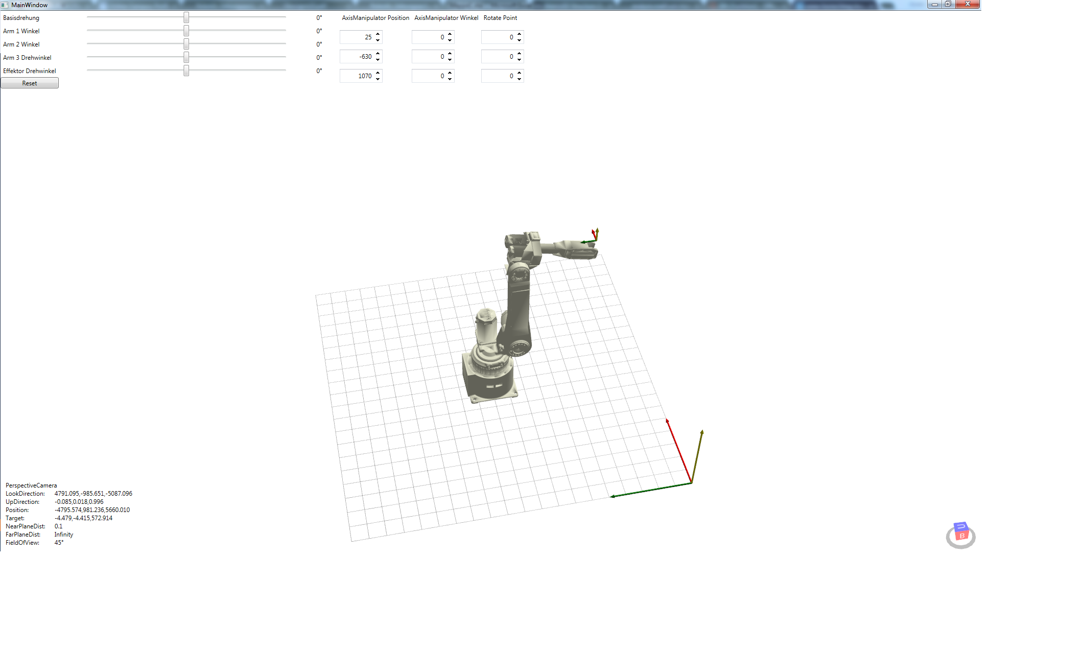

ich weiß nicht ob das Thema in dieses Forum rein passt, aber ich probier
es mal.
Ich schreibe mir gerade auf Basis von C# und Helix3D eine Anwendung, die
ein Model eines Industrieroboters einließt und darstellt. Dieses Model
will ich dann mit Hilfe von Slidern etc. um seine Achsen bewegen können
(siehe Bild "Anwendung).
Jetzt möchte ich gerne das Koordinatenkreuz, welches man auf dem Bild
sieht, bei einer Bewegung der Arme immer an der selben Stelle halten.
Dafür habe ich die Position im Raum bestimmt. Das sind die Koordinaten
(25, -630, 1070). Für die neue Position benötige ich dann eine
entsprechende Drehmatrix für die jeweilige Achse.
Wenn ich den Roboter also um seine Base drehen will, wäre das die
z-Achse (gelber Pfeil), mit der Drehmatrix

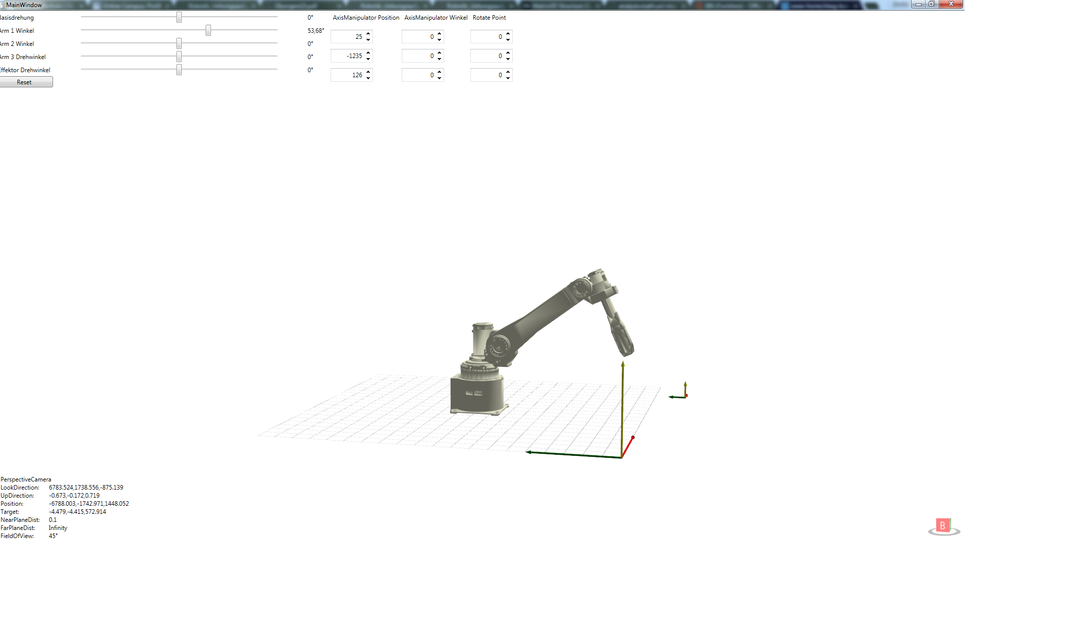

Für die Drehung um die z-Achse klappt das schon wunderbar. Sobald ich
den Roboterarm drehe, wandert das Koordinatenkreuz mit.
Wie mache ich das jetzt, wenn ich den Arm schwenke? Das wäre ja eine
Rotation um die x-Achse (roter Pfeil).
Wenn ich da dann auch wieder die Drehmatrix aufstelle
und diese Matrix mit meinem, um einen bestimmten Winkel verschobenen
Punkt, (25, -630, 1070) multipliziere, erhalte ich einen Punkt der an
einer falschen Stelle liegt (siehe Bild "Falsche Position).
Wo steckt in der Überlegung der Fehler? In beiden Fällen ändere ich erst
einmal nur eine Achse und nicht beide gleichzeitig.
Vielen Dank für die Hilfe!

OP #4445439
ja genau, die Koordinatenverschiebung ist relativ zur Basis und die
Basis ist am Punkt 0, 0, 0.
Der TCP ist bisher so "Komisch" gedreht, da ich in der Transformation
noch keine Koordinatentransformation rein gebracht habe, da ich erst
einmal schauen wollte, dass das Koordinatensystem immer richtig
ausgerichtet ist.
Ich bin gerade erst dabei die Koordinatentransformation zu
verinnerlichen und diese kleine Spielerei soll bisschen dabei helfen ^.^
Die Links lese ich mir direkt mal durch und falls Fragen auftreten
schreibe ich morgen noch mal was :)
