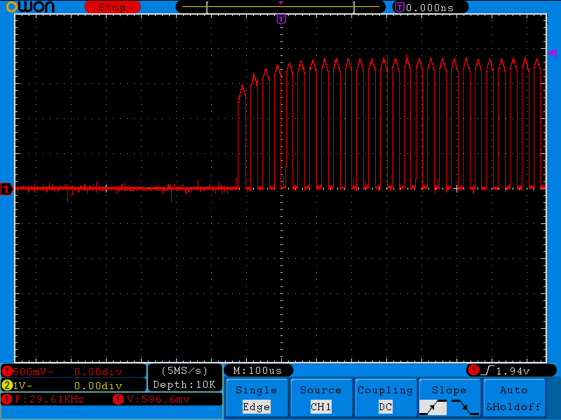

Die Last ist eine IR-LED. Der Strom darf ruhig etwas schwanken, da ein
manueller Abgleich vorgenommen wird.
Die Schaltung ist für einen Näherungssensor mit einem digitalen
IR-Empfänger gedacht. Durch den Strom stelle ich die Empfindlichkeit
ein. die PWM ist für den Empfänger nötig. Die PWM wird dann erneut
codiert. Ist ein streuender Gegenstand vor dem Sensor, prüfe ich das
Signal auf die doppelte Codierung.
Aufgebaut habe ich eine Testschaltung nach diesem Artikel:
http://www.elektronikpraxis.vogel.de/hardwareentwicklung/articles/249503/
Der OP: MCP6062
Bild 2 zeigt das Eingangssignal vom µC. Bild 3 zeigt die Spannung über
den Messwiderstand (hinter LED) nach GND. Das erste Rechteck sieht ganz
gut aus. Danach wird es komisch.

Ich glaube nicht. Die Grundidee ist folgende:
An VINB+ liegt ein PWM an, welches ich durch ein weiteres PWM (Tiefpass)
in der Höhe steuere. Der OP soll dann die LED ansteuern und durch die
Vergleichsspannung den Strom regeln. Ohne die 100nF über den 3.3K
schwingt das Signal.

> Den Mosfet unten rechts und den Pin IRLED verstehe ich nicht ganz.
Der "klemmt" die Referenz-Spannung ab, sprich taktet die LED mit der
Trägerfrequenz von 30 kHz

Nun, das gibt die Schaltung nicht her, da du ja den Mosfet als Schalter
betreibst.
Die Schaltung die du da hast, schaltet die LED mit variablem Duty Cycle
hart an und wieder aus. Das ist eine Dimmung. Aber der Strom im
On-Zustand hängt nur von Rsense, Flussspannung der Diode, der
Versorgungsspannung und dem Einschaltwiderstand des Mosfets ab. Ist also
mehr oder weniger konstant.
Du könntest die Gate-Spannung am Mosfet begrenzen, der ist ja eine
Stromquelle. Dafür bräuchtest du aber noch einen Op-Amp.
Irgendwie ist mir nicht ganz klar, was die Schaltung eigentlich
bezwecken soll.

Hmm das klingt alles logisch. Ich bin auf die Idee gekommen, als ich mir
folgenden Artikel durchgelesen habe:
Da wird das Mosfet als Stromquelle benutzt. D.h ich kann damit den Strom
der LED durch eine Spannung einstellen. Jetzt kommt der Takt dazu. Dafür
habe ich gedacht, dass ich die Referenzspannung am OP einfach für einen
kurzen Augenblick auf 0V ziehe, um den Strom "abzustellen". Zusätzlich
stelle ich den Strom dann über die Höhe der Spannung an diesem Port ein.
von Sascha (Gast)
Also letzten Endes willst du eine Amplitudenmodulation machen.
Deine Idee: Nicht so verkehrt.
Die Umsetzung: Unnötig kompliziert und wenig durchdacht. Der Mosfet
unten rechts hat eine parasitäre Kapazität. Dadurch sieht dein
Stromverlauf so verwaschen aus. Mit niedrigerer Frequenz wird das wieder
