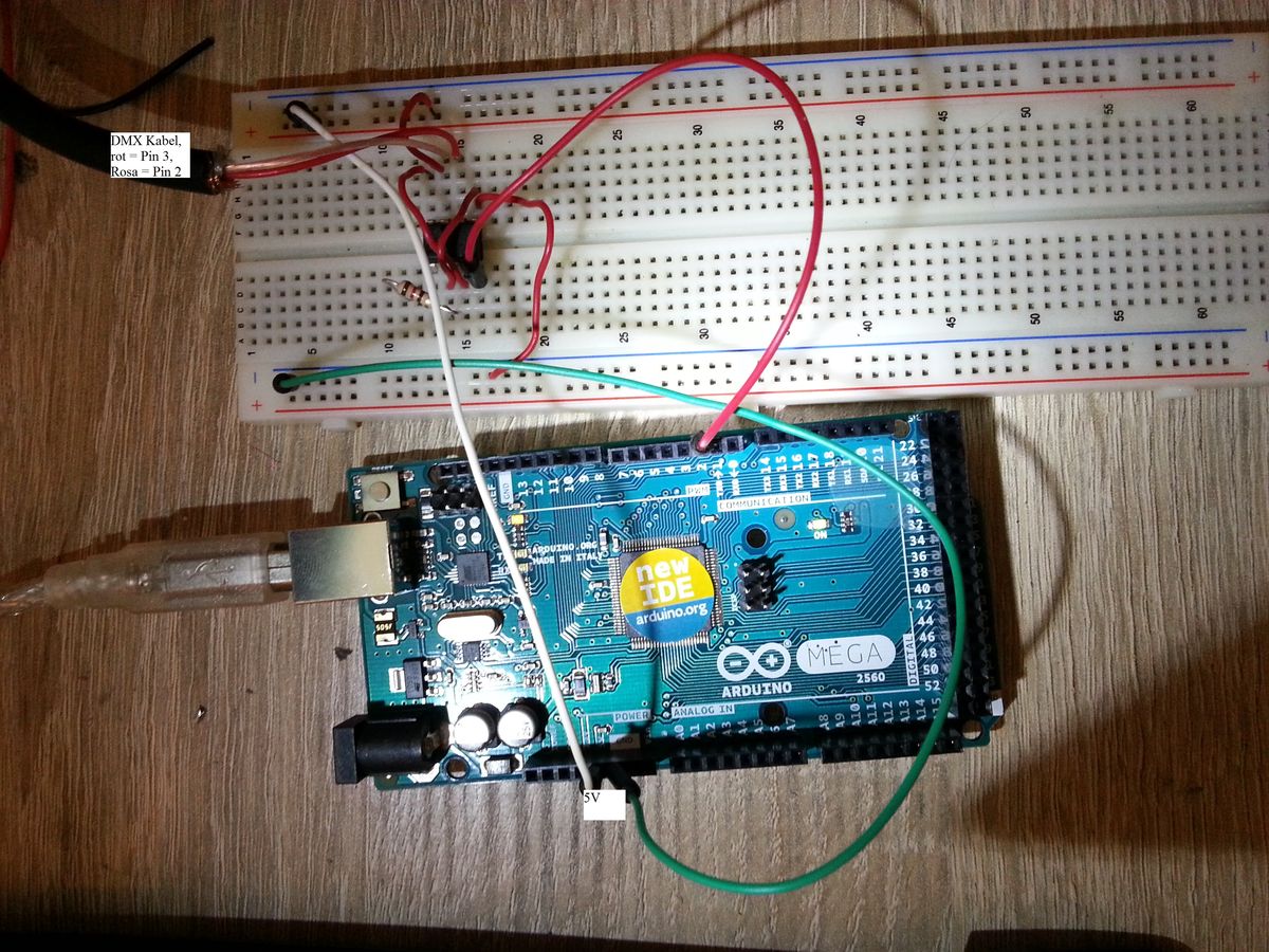

Hier ein Bild von meinem Aufbau.
Der einzige unterschied zum Schaltplan ist dass ich anstatt dem 100 Ohm
Widerstand einen 120er genommen habe. Ausserdem benutze ich einen
SN75176BP. Die Kerbe von diesem IC ist links im Bild.
Die gemessene Spannung am Ausgang des Arduino Boards beträgt 4.6V

von Stefan K. (stefan64)
Täuscht das oder ist Pin 8 nicht mit 5V verbunden?
Das Bild sieht so aus, als ob die 5V-Verbindung auf Pin 7 geht und Pin 3
und Pin 8 in der Luft hängen.
Gruß, Stefan

von Thgomas T. (helyxc)
Hallo zusammen. Der 8 ist an 5V angeschlossen, ist ein etwas
ungeschickter Winkel so dass man es nicht sieht.
Selbstverständlich habe ich es nach dem kompilieren hochgeladen. Das
richtige Board ist auch ausgewählt. Ich habe ein Beispielprojekt
hochgeladen und das funktionierte wunderbar.
Die entsprechenden Meldungen wurden auch im Serial Monitor angezeigt.
von Der Andere (Gast)
Nö, Pin 8 geht auf Pin 3 und Pin 7 hängt an 5V
Richtig Pin 8 geht auf Pin 3, so wie in der Schaltung vorgesehen.
Pin 7 geht nicht auf 5V. Die 5V gehen auf Pin 8. Wie gesagt schlechter
Winkel. Kann gerne nochmal ein Foto aus einem anderen Winkel machen
> Winkel.
Bei dem Bild gibts eigentlich kein Platz für eine Fehlinterpretation.
Das kurze Kabel von oben geht klar eine Reihe neben das Kabel das von
Pin 8 zu Pin 3 geht, nicht oberhalb und (hoffentlich) auch nicht in das
selbe Loch.
hast du wenigstens nachgeschaut ob du dich nicht verstöpselt hast, oder
ist der abisolierte Teil des Kabels abgebrochen und das Kabel lappert
einfach nur ohne Kontakt rum.
Korrektur:
Wenn es exakt im Aufnahmewinkel abgeknickt ist könnte es auch in das
oberste Loch der 8er Reihe gehen.
Mess hal mal nach ob an den IC Pins die richtigen Spannungspotentiale
liegen.
Aber nicht abrutschen und Kurzschlüsse machen.
Ich habe zwischen Pin 8 und Pin 5 4,6V gemessen. Spannung ist also
vorhanden

von Dieter S. (Gast)
Wenn der Winkel der Aufnahme wirklich so schlecht ist, wohin geht denn
das Kabel von Pin3 des IC?
Und was bedeutet die Beschriftung auf dem DMX-Kabel?
Das mit der 1.6.6 Teste ich eben.
Ja der Winkel war wirklich ungünstig. Ich habe es mehrmals gecheckt 5V
gehen 100%ig in Pin 8.
Wenn mangenau hinschaut sieht man auch dass bei Pin 7 kein Draht aus dem
Kabel von 5V in ein Loch geht.
Aber wie gesagt. Ich habe es gegengecheckt udn zwischen Pin 8 und 5 4,6V
