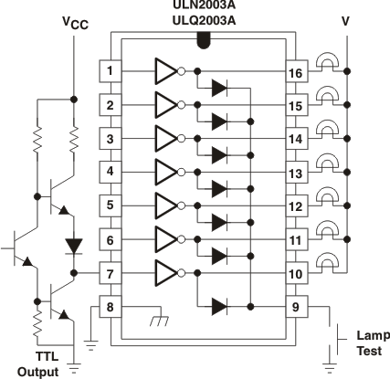

Hallo Leute,
ich habe ein Trigger Signal Digital 3.3V
LV-TTL push-pull output, to be terminated with high-impedance load (1
MW).10Khz
Mein Digitizer hat aber eine 50 Ohm Eingang.Gibt es dafür irgendwas
günstiges zu kaufen ?
http://www.pulseresearchlab.com/products/linedrivers/prl-444/prl-444_main.htm
Ich versuch es erst einmal mit einem passiven
Impedanzwandler(Shuntkondensator(2.2nF),Spule(112mH)).
Und der Support hat irgendwas vom 50Ohm TTL Line Drivers vorgeschlagen
aber da finde ich zu viele Schaltungen.
Danke für die Hilfe.
Richard

Daran ist nichts falsch ausser dem Preis. Das ist halt eine Lösung für
Ahnungslose.
Eine davon reicht doch - trivialer kann es nicht sein: TTL-Signal an den
Eingang, am Ausgang den 50-Ohm-Eingang abschliessen (natürlich ein IC
verwenden, keine diskrete Schaltung). Mehr kann man dir hier auch nicht
empfehlen.

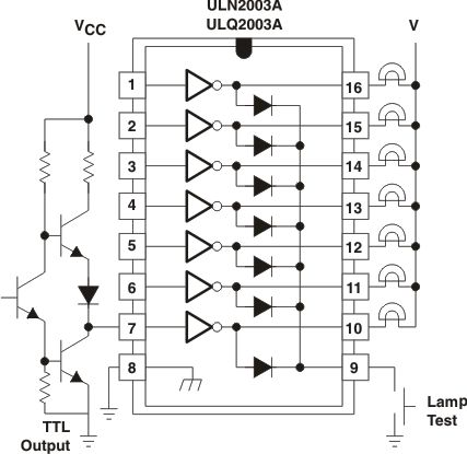

Danke erst mal für die Antwort.
Für dich ist es trivial aber mit einem TTL Line Driver habe ich keine
Erfahrung.
Ja welches IC brauche ich ,ist eigenltich die Frage.
Kann ich einfach den SN74128 nehmen, mein Trigger Signal auf 1A und 1B
geben und denn Ausgang 1Y dann auf 2A und 2B und aus Y2 kommt dann mein
Trigger Signal für eine 50 Ohm Impedanz ? (Dann ist es wirklich trivial)
Brauche ich keine pull up oder down Widerstände?
Oder mit einem ULN200x ist dann ttl to Load eine Line Driver?
So wie im Anhang.
