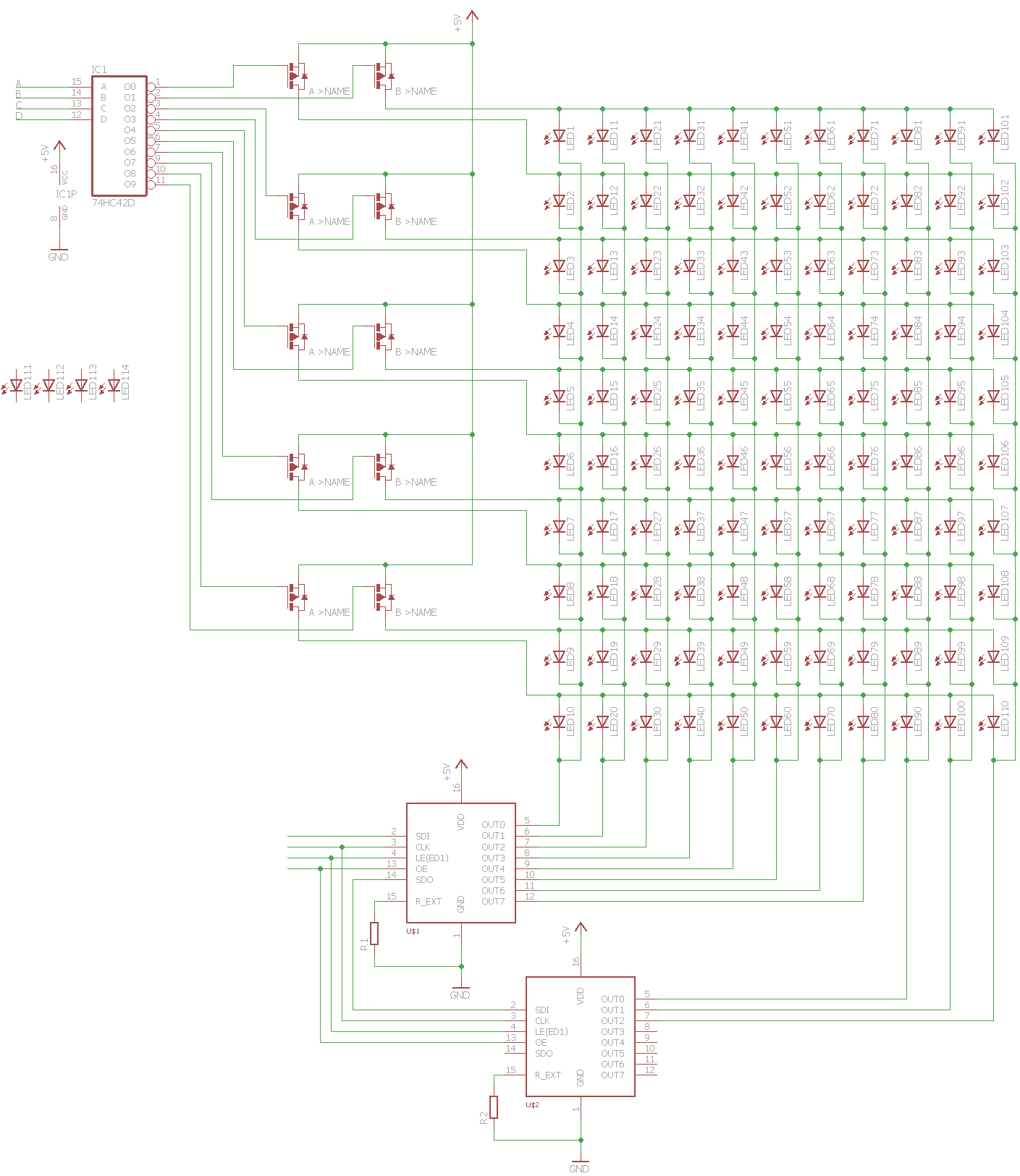

ich möchte mir eine LED-Matrix (Wordclock) bauen. Hab mir dazu schon
einige Beträge hier durchgelesen und auch den LED-Matrix Artikel.
Für die 10 Spalten würde ich einen 1-aus-10 Decoder mit P-Kanal MOSFET
wählen. Den Vorteil sehe ich darin, dass immer nur ein Mosfet leitet.
SN74HC42D: http://www.ti.com/lit/ds/symlink/sn54hc42.pdf
FDC6310P:
http://docs-europe.electrocomponents.com/webdocs/12cf/0900766b812cf725.pdf
Bei den Spalten hätte ich den TLC5917 gewählt.
Wenn ich den Strom durch die LED 10mA wähle, muss der tatsächliche Strom
100mA sein, da sie nur 1/10 leuchten. Richtig so oder?
Die LEDs sind dann zwar nicht so hell, sollte aber ausreichend sein.
(Laut Datenblatt typ.: 1,95V/20mA)
LEDs:
http://docs-europe.electrocomponents.com/webdocs/139f/0900766b8139f3ac.pdf
TLC5917: http://www.ti.com/lit/ds/symlink/tlc5916.pdf
Kann der FET so angesteuert werden oder fehlt da noch wo etwas? Der
Strom (11*100mA=1,1A) ist ja laut Datenblatt kein Problem.
Wenn ich als Versorgungsspannung für die LEDs 3,3V oder auch 2,5V wähle,
wäre es für den TLC besser, oder?
Mit den Formeln vom Datenblatt komme ich bei 3,3V auf Ptot=0,97W, bei
2,5V auf 0,33W.
Ist ~1W zu viel für den TLC? Hab da im Datenblatt nichts gefunden. Und
es leuchten ja nie alle LEDs der Matrix.
Funktioniert die Schaltung so, oder habe ich irgendwo einen Denkfehler?
Vielleich kann wer drüber schaun und mir helfen!
Vielen Dank!!!
