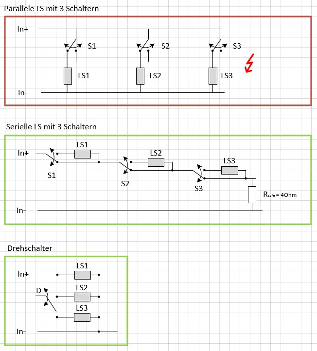

ich möchte mir einen simplen Umschalter für Lautsprecher bauen.
Sprich 1xVerstärker und z.B. 3x Lautsprecher (LS).
Es gibt einige kommerzielle Produkte, aber speziell im preiswerten
Bereich ist die interne Verdrahtung wohl eine Katastrophe:
http://www.amazon.de/Lautsprecher-Umschaltbox-f%C3%BCr-bis/dp/B000KY6I6G/ref=sr_1_1?s=ce-de&ie=UTF8&qid=1454073742&sr=1-1&keywords=Lautsprecher+Umschalter
Ich habe mich gefragt wie es richtig ginge.
Schaltung A zeigt eine Parallelschaltung der LS. Da sehe ich aber die
Gefahr des Kurzschlusses. Sind mehrere Schalter geschlossen, sieht der
Verstärker aufgrund des kleineren Parallelwiderstandes schnell einen
Kurzschluss. Soweit klar!
Schaltung B zeigt eine Reihenschaltung. Sind alle Schalter offen treibt
der Verstärker den Sicherheitswiderstand. Je mehr Schalter geschlossen
werden, desto mehr LS spielen bei zunehmend geringerer Lautstärke.
Müsste gehen?!
Schaltung C zeigt einen einfachen Drehschalter. Sollte auch gehen, ist
unkritisch bezüglich Fehlstellungen. Befürchte aber böses Krachen in den
LS?! Oder hat jemand andere Erfahrungen?

Christian W. schrieb:
> Müsste gehen?!
Alle 3 Lösungen gehen. Und leerlaufende Verstärker dürfen jenseits der
Röhrentechnik nicht kaputtgehen. Denn ein ausgestecktes oder gebrochenes
Kabel ist keine Seltenheit...
Die sinnvollste Lösung zum Umschalten ist C
> Befürchte aber böses Krachen in den LS?!
Wenn dein Verstärker nicht kaputt ist und keinen Gleichstrom ausgibt
kracht da gar nichts...

Ich hatte mal so einen Umschalter, der die Lautsprecher in Reihe
geschalten haben. Klanglich eine Katastrophe, von allem dann, wenn es
unterschiedliche Lautsprecher sind, der Klang ändert sich total.
Deswegen werkeln bei mir zwei Verstärker, die miteinander gekoppelt
sind, und somit kann ich alle vier Lautsprecherpaare auf einmal
betreiben....

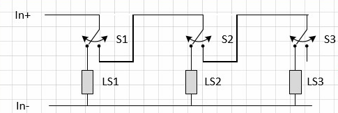

#4446921
oszi40 schrieb:
> Joe F. schrieb:
>> Wie wäre es denn so?
> Reihenschaltung von 3 unzuverlässigen Kontakten? Zuverlässig wie jede
> alte Weihnachtsbaumbeleuchtung.
Ist doch schön, wenn's am Baum ein wenig heimelig flackert... ;-)
Ne, schon klar, dass Reihenschaltung nicht ideal ist.
Bei 3 Lautsprechern, und mit Weglassen des 3. Schalters würde ich das
aber noch für akzeptabel halten. Es kommt halt bei den "hinteren" 2 LS
ein Kontakt dazu - im Vergleich zum Dreh-Umschalter.
Wollte eigentlich nur sagen: die Kombi von parallel und seriell merzt
zumindest einen Teil der Nachteile der ganz am Anfang gezeigten Ideen
aus:
Es kann keine Überlast geben, und man braucht keinen
"Sicherheitswiderstand".
Gast #4446939
Route 6. schrieb:
> Viele Drehschalter haben die Charakteristik "make before break". Es sind
> im Umschaltmoment kurz beide LS in Betrieb. Das könnte bei großen
> Lautstärken den Vderstärkerausgang überlasten.
Drehschalter mit doppelter Anzahl (genauer 2 X Anzahl -1)und nur jede
zweite Schaterstellung benutzen vermeidet Parallelschaltung zweier
Lautsprecher.
Gast #4449977
Wenn es nicht auf's letzte Quäntchen Qualität und Leistung ankommt, wie
dies z.B. bei zusätzlichen Küchen, Bad, WC, ... Lautsprecher der Fall
ist, dann nimm C (oder auch A) mit einem zusätzlichen Serienwiderstand
von so >2 Ohm (je nach Verstärker und benötigter Leistung).
Für die tausende Euro teuren Hauptlautsprecher im Wohnzimmer nicht so
geeignet. Aber für oben angeführte Anwendungen kein Problem.
