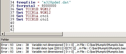

€Paul: Dann mach mal eine Zeile in BASCOM mit obiger Zuweisung, WGM12
nach tccr1a, die nicht compiliert wird. Syntax muß natürlich richtig
sein.
von S. Landolt (Gast)
> in BASCOM mit obiger Zuweisung, WGM12 nach tccr1a ...
Und bitte auch noch mit dem Synonym CTC1; da bin ich gespannt.
von Paul B. (paul_baumann)
> sein.
Das macht er komischerweise. Für TCCR1A aber auch für TCCR1B.
Das macht er nicht. Hustet und spuckt...
MfG Paul
Ahja, das ist wohl korrekt, CTC1 steht zwar im Datenblatt, ist in
m328Pdef.inc aber nicht definiert.
