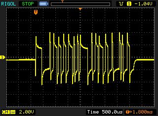

ich habe ein Problem.
Ich logge mit dem RASPI und einem FTDI-USB-RS485-Adapter mit.
Das Problem sind dabei relativ viele Bitfehler/Prüfsummenfehler.
So wie es aussieht ist das Stopbit wohl das Problem. Die Daten werden
mit 19.2 kBit übertragen. Das Stopbit sollte demnach also 52µs lang
sein.
Alle Geräte auf diesem Bus scheinen aber nur ein Startbit zu haben das
20µs lang ist.
Hat jemand eine Idee wie ich das zum laufen bekomme? Wie wird denn das
Startbiut abgetastet? Kann man das an der Seriellen Schnittstelle
ändern?
Wenn auf die letze Flanke vom Startbit gewartet wird dürfte es ja kein
Problem sein. Wenn aber die erste Flanke vom Startbit für das Timing
genommen wirde kann das nur schiefgehen.
Hat jemand eine Idee wie man den FDTI am Rapberry, Linux oder Windowspc
"umprokonfigurieren" kann?
Ingo

Gast #4447263
Hp M. schrieb:
> Ein Verfahren entdeckt die Vorderflanke des Startbits, wartet dann eine
> halbe Bitzeit
Das wäre bei dem Startbit mit 20µs eine Katastrophe.
Allerdings ist das Startbit nicht wirklich mein Problem. Das was ich als
Startbit angesehen habe ist wohl nur das Einschalten des Senders:
http://www.amescon.com/phpbb/viewtopic.php?t=540
Allerdings wird das Startbit ja auch vor jedem Byte gesendet und dürfte
daher nicht mein Fehler sein.
Bei meinem Besipiel kommt das letzte NachrichtenByte nicht an und die
CRC wird falsch empfangen.
Beispiel:
0F 25 88 81 <Taste> <CRC-High> <CRC-Low>
Als Taste werden 05, 04, 03, 02 oder 00 gesendet. Bei allen Sendern wird
nur das Telegramm mit der Taste "03" falsch empfangen.
Die Bits am Oszilloskop sind genau 52µs lang. Also könnte es kein
Fehlerhafter Takt sein. Muss wohl mal versuchen jedes Bit in einem
Telegramm nachzumessen und die Bits zu dem Telegramm zusammensetzen.

Gast #4448138
Habe gerade den Link gefunden um die Schnittstelle in c
umzuprogrammieren auf beliebige Baudraten:
http://www.mrunix.de/forums/archive/index.php/t-49885.html
Bei den 40µs Bitzeit bin ich mir nicht mehr ganz sicher. Kann seinn dass
ich ausversehen an den Feineinstellungen der X-Achse gekommen sein
könnte.
Habe gerade noch mal nachgemessen scheinen doch 19200 zu sein.
Habe mal ein bisschen verschiedene Bitraten ausprobiert.
Zumindest habe ich jetzt einmal das Telegramm das immer fehlerhaft war
auch schon zweimal korrekt empfangen
Auch das fehlende Byte 03 wird jetzt auch immer empfangen.
Nur noch die CRC sind noch fehlerhaft.
Wenn ich die Bittrate etwas höher drehe werden die CRC von anderen
telegrammen übertragen. Wenn ich sie tiefer drehe sind es andere
Telegramme die keine richtige CRC haben.
Auf jedenfall ist die Übertagung sehr instabil....

Gast #4448244
Timm T. schrieb:

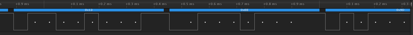

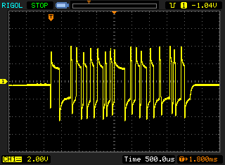

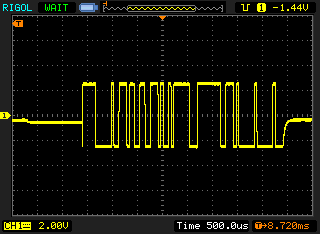

> Wie sieht es denn auf dem Oszi aus?
Sieht eigentlich ganu gut aus.
Habe gerade mal den Logoganalyzer (Salea Logic) direkt am Bus
angeklemmt.
Der kann die Telegramme von den Schaltern nicht richtig empfangen, die
von der Zentrale aber schon. Werde den Logictester vielleicht noch mal
am USB-Adapter anklemmen wenn ich an die TTL-Signale komme.
Gast #4448350
> Dann zeig doch mal Capture Files von beiden Seiten.
Einmal ein Screenshot vom Schalter-Telegramm.
Dann ein Telegramm von der Zentrale.
Das Saleae-Logfile lässt sich wohl nur mit "Logic 1.2.5" öffnen.
Den Framingerror am Ende liegt wohl daran dass er den RS485-Ruhepegel
nicht "erkennt"

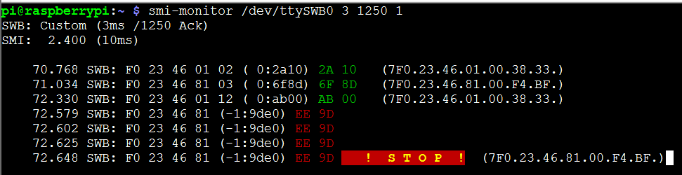

Und dann noch ein Auschnitt von meinem Monitorprogramm
Es sieht wohl so aus dass es 19200 8N2 sind.
Habe jetzt natürlich alle Mitschnitte einzeln voneinader machen müssen.
DSO und Saleae haben sich nicht miteinder vertragen...
Im Capture-File sind alle Daten vorhanden in meinem Programm aber nicht.
Hatte mich auch vertan. Es wurde immer das 0x13 unterschlagen, und nicht
die 0x3.
Muss mir das noch mal ansehen...

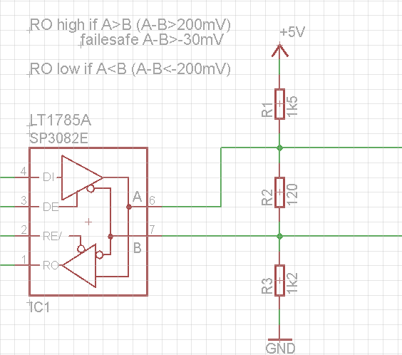

Bei RS485 Datenübertragung gibt es oft bei den Treibern das Problem,
dass der Ruhepegel (Datenübertragung inaktiv) auf den Datenleitungen
"nicht stimmt" und deshalb der Datenausgang nicht auf High liegt. Liegt
der Datenausgang des Treibers in der inaktiven Zeit nicht auf High dann
führt das dazu dass das Startbit des ersten Bytes einer Blockübertragung
nicht erkannt wird.
Es gibt mittlerweile Bausteine (z.B. LT1785A) die dieses Problem der
inaktiven Leitungen berücksichtigen und in diesen Fällen immer ein High
am Datenausgang ausgeben.
http://cds.linear.com/docs/en/datasheet/178591fd.pdf
Man kann aber auch einen definierten Zustand auf inaktiven
Datenleitungen mit 3 Widerständen erzwingen! (siehe Bild)
Gruss Stefan
Gast #4448361
noch ein Nachtrag:
Die Schaltung mit den 3 Widerständen sollte natürlich nur einmal im
Bussystem vorkommen.
Die Widerstandswerte müssen der Versorgungsspannung angepasst werden
falls nicht 5V.

getestet.
Meine Bestätigung kommt jetzt auch wohl an den Schaltern an.
die vermisste 0x13 wird auch auf dem Bus gesendet. Mein Testprogramm
kann es einfach nicht über den RS485-Adapter empfangen.
Keine Ahnung warum das nur bei diesem einen Byte so ist.
statt der 13 EE 9D kommt nur ein BE 9D an kann das nicht wirklich
verstehen.
Habe nochmal alles mögliche angehangen.
Oder ich muss mir noch mal einen anderen RS485-Adpater zulegen.
Oder es ist der Raspberry PI oder meine Software. Aber irgendwie klingt
alles nicht logisch.
selbst wenn jetzt irgend ein 0-Bit von der 0x13 als Startbit erkannt
werden würde komme ich auch nicht auf 0xBE sondern andere Werte.

> Auf dem Rpi könnte die 13 als "Kommando" erkannt werden.
Mein erster Gedanke war das Linefeed aber das ist ja 13(Dez) und nicht
13(Hex).
Aber ich glaub ich habe den Fehler: 0x13 ist das Zeichen für XOff.
Ich denke das erklärt alles.
EIgentlich müsste ich das aber deaktiviert haben.

Markus F. schrieb:
> Ist es Zufall, daß ausgerechnet 0x13 = XOFF (CTRL-S) verloren geht?
Vermutlich nicht.. bin vor 15 Sekunden durch den anderen Beitrag auch
auf diese Idee gekommen..
Die sind mit 1.5k viel zu groß.
Du mußt außerdem beachten daß es sich was den resultierenden
Abschlusswiderstand angeht dann von der Leitung aus gesehen um eine
Parallelschaltung dreier Widerstände handelt, also wenn Du 120 Ohm
Wellenwiderstand auf der Leitung hast bemisst Du zum Beispiel den
mittleren mit 240 Ohm und die beiden Pullup und Pulldown (die heißen
übrigens Failsafe) mit je 480 Ohm, das wären dann halbwegs gesunde
Werte.

Das werde ich mir mal bei Zeiten genauer ansehen. Ob nicht sogar schon
diese Widerstände woanders schon eingebaut sind oder ob es da Probleme
gibt.

Gast #4448658
Bernd K. schrieb:
> Naja, wenn das Oszillogramm immer noch so aussieht
Na zumindest alle meine Übertragungsfehler sind gelöst...
Was meinst Du denn? Dass diese Spikes an den vorderen Flanken vom linken
Oszillogramm?
Das "20µs-Start-Bit-Problem" war ja nur das "aufwachen" aus dem
Ruhezustand.
Ich glaube das Signal am DSO ist auch invertiert. Habe nicht darauf
geachtet ob GND vom DSO auf A oder B war.
#4449402
IngoF schrieb:
>> Oszillogramm?
> Ich glaub ich bin noch nicht ganz wach.
> Sollte in etwa heissen:
> Die Spikes an den vorderen Flanken vom linken Oszillogramm?
Ja.  Das ist ein Hardwaredefekt.
Der bewirkt auch dass es ganz zusammenbricht wenn du Failsafe und
Abschlusswiderstände zuschaltest (die ja im normalen Betrieb
normalerweise vorhanden sein müssen). Dieser Defekt bewirkte auch Dein
ursprüngliches Symptom welches jetzt nach ziellosem Rumdoktorn an
anderer Stelle rein zufällig um Haaresbreite mal nicht auftritt.
Diesen elektrischen Defekt würde ich suchen und  beheben.
Gast #4449440
> Bei heutigen UARTs wirkt die
> Stoppbit-Einstellung nur beim Senden, beim Empfang sind alle mit 1
> Stoppbit zufrieden, genau genommen sogar mit etwas mehr als einem
> halben.
Das stimmt nicht ganz. Du hast natuerlich Recht was die UART Hardware
angeht, aber ein weiteres Stopbit gibt dem Controller mehr Zeit in den
Interrupt zu kommen und das Byte abzuholen. Je nach Controller und wie
schlecht das programmiert ist kann das durchaus notwendig sein.
Olaf
Gast #4449442
Naja, ich weiß ja nicht wie andere Controller das machen, aber beim AVR
sind die Bytes gepuffert, Du hast da ein ganzes Byte lang Zeit, das
vorherige Byte abzuholen.
Interessant ist das eher für Software-Uart, aber für einen ordentlich
gebauten Uart ist das bei 19200 Baud auch noch kein Problem. Letztlich
muß er das empfangene Byte nur in einen Ringpuffer klatschen, den
Pufferzähler hochzählen und kann auf das nächste Startbit samplen. Das
sind nur ein paar Takte.
