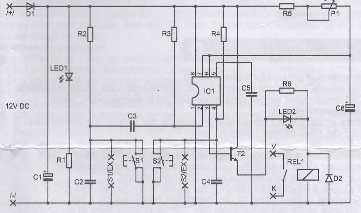

Hallo an alle,
ich bin Anfänger in diesem Thema und brauche eine kleine Timerschaltung
für eine Modellbausache. Dazu habe ich hier eine NE555 Schaltung die ich
auch soweit eigentlich verstehe. Allerdings bin ich mir nicht sicher was
der C3 genau macht welches ein 2N2 Keramik Kondensator ist.
Kann mir das einer weitergehend erklären?
Danke im voraus.
Gast #4447285
Die Schaltung ist ein Monoflop, der mit S1 ausgelöst wird. Dazu muss der
Triggereingang (2) kurzzeitig unter den Schwellwert 1/3Vcc gezogen
werden. Damit der MF nach Ablauf der Zeit wieder zurückschaltet, muss
der Triggereingang innerhalb der Verweildauer wieder über den
Schwellwert steigen. Das macht C3 in Zusammenarbeit mit R3, indem er C3
entsprechend auflädt (Pin 2 hochzieht). Wenn der Schalter geöffnet ist,
wird C3 mit R2  entladen, um für den nächsten Vorgang bereit zu sein.
Gast #4451708
Josef K. schrieb:
> Welchen Vorteil bringt mir das gegenüber einer "einfachen 555
> Grundschaltung". Wenn wer auf dem Taster bleibt damit am Trigger
> trotzdem wieder higher-level anliegt?
Geht das auch auf deutsch?
Vermutlich steht die Antwort schon da:
