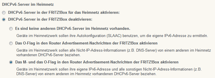

Gast #4447688
Du möchtest Dich mit "Stateful Address Configuration" sowie "Stateless
Address AutoConfiguration" (SLAAC) befassen.
Dann weisst Du, dass der Router sehr wahrscheinlich KEINEN
IPv6-DHCP-Server hat. Demzufolge kannst Du den auch nicht deaktivieren.
Mein Tipp:
Setze einen eigenen IPv6-DHCP-Server auf und verteile mit diesem die
Parameter, die Du brauchst. Damit der im lokalen Netz funktioniert und
von den Clients berücksichtigt wird, musst Du dem Router erklären, dass
er bei seinen Router Advertisements (RA) das "managed" Flag setzt.

Gast #4447756
A. K. schrieb:
>> Meine Fritzbox 7270 kanns jedenfalls.
> Und wie heisst das da?
Siehe Anhang.
Zu finden unter "Heimnetz" --> "Netzwerk" --> "Netzwerkeinstellungen"
--> "IPv6-Adressen"
