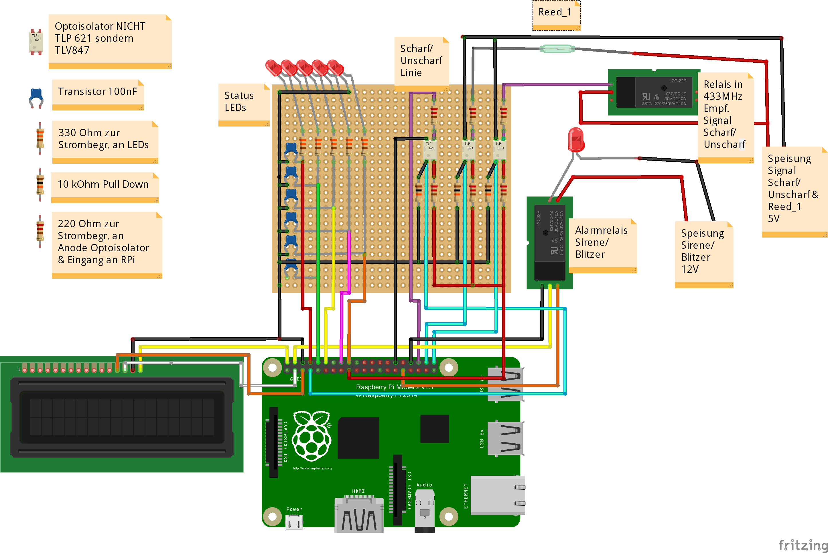

von Simon S. (gravedigga)
Hier mal eine grobe Übersicht des Aufbaus.
Ok, schön ist anders aber ich hoffe man kann erkennen was wie wo.
von Georg (Gast)
Ein Relais kann unmöglich mit 2 Anschlüssen funktionieren wie auf deinem
Bild. Man braucht 2 Anschlüsse für die Spule und 2 für das was
geschaltet werden soll.
Georg

von Klaus (Gast)
Also das ist ja mal schön bunt und so, aber Schaltplan und Foto vom
Aufbau ist anders.
Unser Problem ist, dass wir aufgrund des Textes nicht erkennen können,
wo Du misst und unter welchen Umständen. Das "Bildchen" hilft dabei
nicht wesentlich weiter auch wenn es sachlich gesehen die fragliche
Information enthält. Wir fangen auch nicht an irgendwelche Pinbelegungen
der RPi-Platine oder der Relais heraus zu suchen. (Es sei denn Du hast
Glück und jemand tut das doch).
Ein "Schaltplan" enthält Signal- und Bauteilbezeichnungen zusammen mit
einer schematischen Darstellung der Bauteile (nicht einer
ikonographischen wie bei Dir). Auf einen Schaltplan guckt man zwei
Sekunden drauf (OK vielleicht 15s) und weiß worum es geht. Bei Deinem
Bild ist das nicht möglich.
Denke daran: Du willst was von uns und solltest es uns daher so einfach
wie möglich machen. Dazu gibt es "übliche" Darstellungsformen.
Ok in der Zeichnung waren ein paar Fehler drin. Sollte auch nur grob
darstellen was ich mir zusammen gebastelt hab. Der Aufbau passt
jedenfalls.
Optokoppler ist LTV847.
Habe das Relais Songle SRS-05VDC-SH welches auf dem 433MHz Empfänger
verbaut war gegen ein F&T LYCA005V getauscht.
Sonst habe ich nichts weiter verändert und es funktioniert jetzt wie
gewünscht.
Das Relais was eingebaut war ist aber von seiner Funktion her in Ordnung
und ich frage mich halt immer noch wie kann es sein das ein Relais
solche Probleme verursacht.
