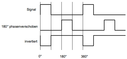

#4448143
fsb schrieb:
> Also es geht um den Invertiernden verstärker ! :)
Ja.
> Hab ich nun also eine Phase von 180° und zusätlich eine Invertieung? Ich
> würde es gern allegemin wissen und nicht nur in Bezug auf Sinussignale!
Nein. Du hast ausschließlich eine Invertierung.
Und daher kann man diese auch nur bei einem periodischen Sinussignal mit
einer 180° Phasenverschiebung gleichsetzen.
Stelle dir einen kurzen Rechteckpuls vor.
Dieser sieht bei einer echten 180° Phasenverschiebung und bei
Invertierung jeweils ganz unterschiedlich aus.
Funktioniert also nur bei einem Sinus, oder ähnlich symmetrischen Signal
(Rechteck 50%/50% -> ja, Dreieck -> ja, Sägezahn -> nein, Rechteck
40%/60% -> nein...)

Gast #4448175
Interpretationssache.
>Ich würde es gern allegemin wissen und nicht nur in Bezug auf Sinussignale!
Aus der Formel H = -R2/R1 hervorgehend kannst du entweder sagen du hast
eine Invertierung, nützlich im Zeitbereich. Genauso kannst du aber auch
sagen du hast für die Verstärkung einen Betrag von |-R2/R1| = R2/R1 und
eine Phase von 180° für alle Signale. Diese Angabe würde man im
Frequenzbereich machen. Je nachdem in welchem Bereich du deine Funktion
ausdrücken willst, rechnerisch sind sie äquivalent.
Auch der kurze Rechteckimpuls sähe bei 180° Phasenverschiebung exakt so
aus wie bei einer Invertierung. Funktioniert bei jeder Signalform :)
Du hast je nach Betrachtungsweise das eine oder andere.

#4448462
ich philosophiere mal mit:
"invertiert" heißt für mich, daß das Ausgangssignal zu jedem Zeitpunkt x
= Eingangssignal * -1 ist nachdem es das bautiel passiert hat.
Bei einer Phasenverschiebung ist das nicht so, das ist ein zeitlicher
Versatz zum Eingangssignal.
Wenn man bei besagtem OPV das Ausgangssignal und das Eingangssignal
(ideal) addiert kommt 0 raus.
Praktisch kommt nicht 0 raus, was übrigbleibt, sind die Phasenfehler des
praktischen OPV.
Die praktischen Auswirkungen hat ja Joe F in seinem Diagramm schon
gezeigt.
Gruß aus Berlin
Michael
