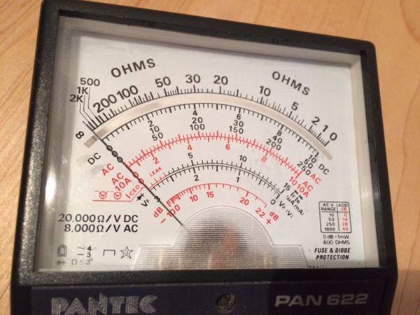

Ich moechte pruefen, ob ein Kondensator in Ordnung ist, aber ich sehe da
keine Einstellung fuer Mikrofarad. Wie funktioniert das mit dem
uralt-Geraet, das auf dem Foto zu sehen ist..?

...du kannst ihn damit ggf prüfen, wenn du dir den zeitlichen
zusammenhang eines rc gliedes nutzt und die lade entladekurve
"beobachtest" und die zeit misst. wikipedia hilft dir. direkt L oder C
messen nur spezielle messgeräte (früher), heute jedoch bereits viele 20€
multimeter.
Klaus.

Moin,
So ganz grob und naehrungsweise geht das evtl. im
Widerstandsmessbereich. Wenns verschiedene gibt, dann den "hoechsten",
also mutmasslich x1KOhm.
Wenn man dann mit den Pruefstrippen an den Kondensator geht, muss der
Zeiger mal mehr oder weniger deutlich ausschlagen; danach wieder auf
unendlich, also Linksanschlag gehen. Dann die beiden Pruefstrippen
vertauschen und nochmal "messen" - es muss wieder einen kurzen Ausschlag
geben. Bei grossen Kondensatoren (100...1000e µF) kanns auch ein paar
Sekunden dauern, bis der Zeiger wieder auf unendlich steht.
Mit bisschen Uebung kann man so ungefaehr mal gucken, ob das mit der
Kapazitaet des Kondensators noch OK ist.
Bequemer ist's natuerlich mit einem Multimeter mit extra
C-Messbereich...
