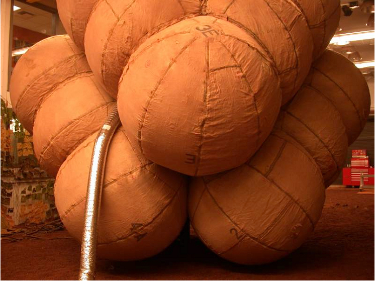

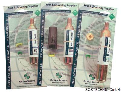

Hi, ich baue grade mit einem Freund an einer Drohne, die ein "Marsroboter" abwerfen soll. Die Landung soll ein wenig der Landung des Marsroboter gleichen und mit Airbags erfolgen, also ohne Fallschirm. (Fallschirm ist nicht das Problem hier) Mein Problem ist der Übergang von dem elektronischen Öffnungssignal zum mechanischen öffnen der CO2 Kartusche und dem somit aufblasenden Airbags. Es sollte recht schnell gehen und die mechanik sollte wenig anfällig,robust, klein und günstig sein und mit kleiner Batterie funktionieren. Hat jemand eine Idee??? Beste Grüße Jack
Evtl. ein magnetventil
Darf die Kartusche schon beim reindrehen etc geöffnet werden und nur noch ein ventil zum ablassen genutzt werden?
Wenn es schnell und leicht sein soll und einfach elektrisch auzulösen, dann ist eine Druckkartusche vielleicht nicht die beste Wahl, sondern etwas chemisches mit elektrischer Zündung. Nicht umsonst wird das in Aribags so gemacht.

Eventuell eine alte Rettungsweste für die Mechanik schlachten und den Zug per Servo/Motor auslösen
Vielleicht geht auch so etwas. Wie viel Kraft an der Reißleine zerren muss, weiß ich leider nicht. http://www.amazon.de/dp/B00BOTT2ZK/?tag=preizee-21&SubscriptionId=AKIAJRH66ZNNLMTFASMQ
Jack B. schrieb: > CO2 Kartusche Hast du mal so ein Teil auf die Waage gelegt? Iirc wiegen die kleinen CO2-Patronen für Siphons etc. um 70g, wovon das meiste Eisen ist. Kann dein "Marsroboter" überhaupt soviel schleppen? Ich würde dir auch zu einer pyrotechnischen Lösung raten, zumal eine kontrollierbare chemische Reaktion, z.B. die Zersetzung von H2O2 oder Bicarbonat + Säure, wahrscheinlich zu langsam abläuft.

Unter dem Stichwort 'Lifejacket Rearming' gibt's doch viele Anbieter. Z.B. http://www.lifejackets.co.uk/categories/68/hammar-rearming-kits-and-parts Dort kann man die Ventileinheiten auch separat bekommen. Dürften Kugel- oder Zylinderventile mit 90° Drehwinkel sein. Ob die mit normalen Standard-CO2-Kartuschen nutzbar oder an diese zu adaptieren sind, müsste man halt prüfen.
Die CO2 Kartusche in ein Rohr mit passendem Durchmesser und von hinten
eine Schraube, die auf die Kartusche drückt.
Die Schraube dann mit einem Motor / 360° Servo rein drehen.
Rohr -------------------+
Nadel -- == CO2 ) /////-# Schraube
Vorteil: Wenn du das Ganze hinten einigermaßen abdichtest, hast du das
CO2 bereits im Rohr und brauchst dir keine Gedanken machen wie du den
Hochdruckübergang von Kartusche zum Nadelventil bekommst.

Rechne doch mal aus, wieviel Zeit du vom Abwurf der Last bis zum Aufschlag auf dem Erdboden hast, und wie groß das Volumen der Airbags ist. In dieser kurzen Zeit müssen die Airbags ja aufgeblasen sein. Vermutlich wirst du dann finden, dass jegliche Art von steuerbarem Miniaturventil einen zu geringen Querschnitt hat. Allenfalls könnte man mit einem von Federkraft angetriebenen Bolzen das dichtende Metallplättchen einer CO2-Patrone durchschlagen, aber das ist dann eben eine einmalige Angelegenheit. Ausserdem ensteht dabei eine gehörige Portion CO2-Schnee, der die Airbags bis auf -70°C abkühlt. Möglicher Weise hält das Material der Airbags diese Kälte nicht aus, sondern zerbricht beim Umherhüpfen des Landers.
Hp M. schrieb: > Möglicher Weise hält das Material der > Airbags diese Kälte nicht aus, sondern zerbricht beim Umherhüpfen des > Landers. Und wenn das Ding rumhüpft nützt ein Airbag auch nicht viel.

Ich habe gerade mal geguckt. Die CO2-Patronen für Schwimmwesten gibt es zwischen 10 und 33g Inhalt. Das entspricht bei Atmosphärendruck einem Volumen von 5L bis 17L, damit kann man also einen Airbag mit einem Durchmesser zwischen etwa 20cm und 30cm füllen. Da die Druckdifferenz immer kleiner wird, geht das auch nicht super schnell. Die Westen brauchen ca. 1.5-3s (zulässig: <5s) um sich aufzublasen. Geht man von 2s aus, braucht man eine Mindest-Fallhöhe von ca. 20m (ohne Fallschirm / Luftwiderstand). Das Teil kommt dann aber auch mit 70km/h am Boden an und wird auf 20-30cm auf Null abgebremst (wobei der Airbag sehr wahrscheinlich platzt, auch wenn er nur die Masse der leeren Patrone abbremsen müsste). Das ist eine ordentliche Beschleunigung... Worauf ich hinaus will: Die Patronen und die Auslösemechanik müssten extrem leicht sein, damit das funktioniert. Sind sie aber vermutlich nicht. Übrigens hat die NASA es auf dem Mars ca. 2.6x leichter dieses Problem zu lösen...

Ansonsten bei CO2 Kartusche: ne billige Softair Pistole für 20€ auseinander friemeln und das Ventil benutzen. Für mehr Luftdurchsatz könnte jedoch auch eine etwas teurere Luftpistole benutzt werden. Die Auslösemechnik kann man sicherlich auch wiederverwenden und man hat das entsprechende adapterstück für die Kartusche auch schon mit dabei.

Fallschirme sind absolut keine Alternative? Ich denke immer noch an die Verhedderung der Luftsäcke mit dem Fahrwerk. Die Fallschirme kann man mit einem Elektromagneten festhalten, und bei Bodenkontakt den Magneten ausschalten, dass der dann sich vom Roboter löst. Der muss aber so stark sein, dass er den Lander tragen kann. Geht aber nur, wenn der Roboter auf der Erde mit Atmosphäre landen soll, weiss ja nicht, was du vor hast :-)
Der Aibag darf aber auch nicht zu stramm gefüllt sein, sonst hüpft er wie ein Flummi in der Gegend herum oder könnte beim Aufschlag platzen. Wenn er “schlapp“ gefüllt ist, absorbiert er mehr Energie und das hüpfen wird unterdrückt. Ohne praktische versuche wird das alles nicht Funktionieren. Gruß Thomas

Es gibt einen Grund, warum die NASA für Marslandungen Airbags und für Erdlandungen Fallschirme einsetzt: Die Erdatmosphäre ist ca. 170x dichter als die Marsatmosphäre, während die Erdanziehung nur ca. 2.6x stärker ist, als die Marsanziehung. Fallschirme funktionieren also auf dem Mars eher Scheiße, genauso wie Airbags für diesen Zweck auf der Erde... Vielleicht solltest du Helium oder noch besser Wasserstoff in deine Patrone füllen, dann kommt dir die dichte Erdatmosphäre wieder zu gute... Was ist eigentlich der Sinn des Ganzen? Nur Spass am basteln und spielen, oder soll irgendwas schnell, zielsicher und unbeschädigt abgesetzt werden? Wenn letzteres, würde ich die Energie eher in die Regelung eines schnellen Lande- und Startmanövers der Drohne stecken...
Klaus W. schrieb: > Einfach aufschlagen lassen und alle geht von selbst... und was passiert, wenn das "Landegerät" nicht genau 90° aufkommt, oder auf einem Feld Grasboden ist? dann wird das höchstwahrscheinlich nicht funktionieren
#4454071
Naja ist eh schwachsinn, weil das Landemodul eh schwerer als der Airbag ist und der Airbag mehr Luftwiderstand bietet. Daher wird sich das Landemodul bei der Landung eh immer unter dem Airbag befinden. (Ist wie bei einem Pfeil mit schwerer spitze und hinten Federn, selbst wenn man den falschherum in die Luft wirft kommt der immer mit der Spitze zuerst und den Federn oben auf der Erde auf)
Deshalb schrieb ich ja, dass er mindestens 3 Airbags braucht, je nach Größe des Moduls, um das Modul quasi in der Mitte zwischen den Airbags einzuschließen. Das mit nur einem zu versuchen kann nicht funktionieren.
