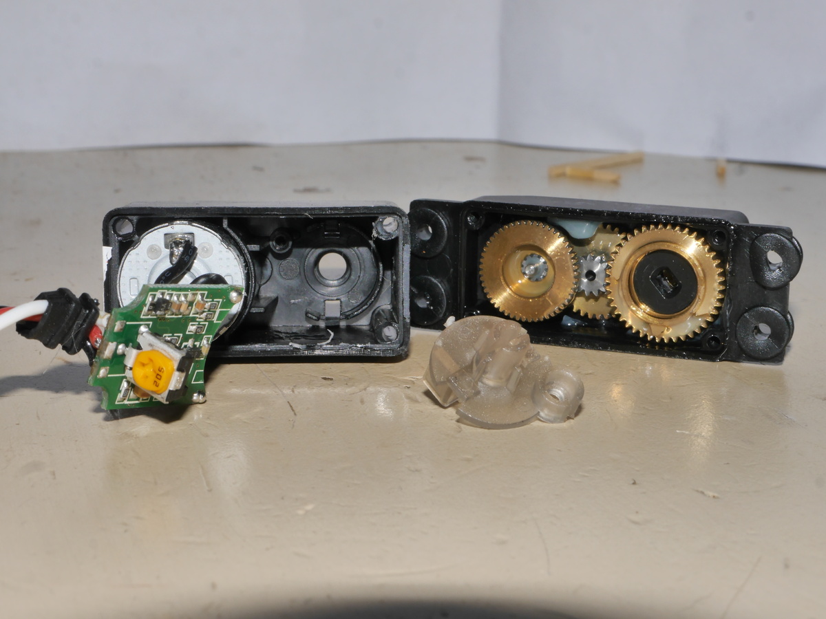

So, das erste Servo ist angekommen. Es ist ein SpringRC SM-S4315R: http://www.ebay.de/itm/SpringRC-SM-S4315R-15Kg-Grose-Kontinuierliche-Rotation-360-Grad-Metal-Servo-/171867647340?hash=item28041c2d6c:g:xdQAAOSwPcVVsKZS Der erste Test zeigt es schafft mindestens 6kgcm, mehr konnte ich gerade nicht testen. Mit dem ArduinoIDE Servo Beispiel wurde es über einen Nano angesteuert, Strom kam von 2x LiIo runter auf 5V über Spannungswandler. Maximaler Strom waren ca. 600mA, dazu wurde das Servo mit dem Finger gebremst. Das Skript sieht so aus:

Damit dreht das Servo eindeutig mehr als 180° und die Wiederholgenauigkeit ist auch nicht groß. Woher weis das Servo aber, wann es wieder umdrehen soll? Aufgeschraubt und das ist drin. (Anhang) Das transparente Plastikteil hat keine elektronische Funktion... Jemand ne Erklärung? Und was stelle ich an dem Poti ein? Danke und Gruß Kolja
#4453467
Das transparente Plastikteil sorgt dafür dass das Getriebe nicht auseinanderfällt. Der Rest ist simple Regelungstechnik.
Nö, das steckt von unten neben dem Motor. Es schaut gar nicht bis auf die Getriebeseite. Es sieht ehr aus wie ein Platzhalter, der nur benötigt wird, wenn kein Positions-Poti verbaut wird.
#4453480
Kann auch sein dass mehrere Servotypen das gleiche Spritzgußgehäuse haben und man die Servos mit unterschiedlichen Getriebekonfigurationen kaufen kann. Das Plastikteil ist dann Platzhalter dafür. Nur mit dem Foto kann man das schwer beurteilen.
Matthias S. schrieb: >> Hab ne Anleitung gefunden: >> http://www.brooxes.com/newsite/downloads/ServoMods.pdf Kolja L. schrieb: > Und was stelle ich an dem Poti ein? Warum liest du nicht endlich in dem PDF nach? Da steht das haarklein drin. Die Frage hast du schon mehrmals gestellt. RTFM

Kolja L. schrieb: > Damit dreht das Servo eindeutig mehr als 180° und die > Wiederholgenauigkeit ist auch nicht groß. > Woher weis das Servo aber, wann es wieder umdrehen soll? Das "delay(15);" ist eine Wartefunktion. Die gibt vor, wie lange der Motor des Servos dreht. Je länger, desto größer ist der Winkel.
