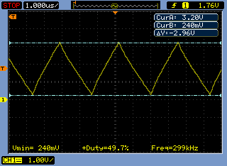

von e1128631 (Gast)
Da es anscheinend der Beste Weg ist die Schaltungen zum Test aufzubauen
habe ich das jetzt mal gemacht. Bin ehrlich gesagt positiv überrascht
worden. Zumindest das Ergebnis mit dem NE5532 sieht besser aus als ich
mir das erwartet habe.
von Michael B. (laberkopp)
Beim TL072 ist was faul. Schlecht abgeblockt ?
von e1128631 (Gast)
Das Thema wurde hier schon mal diskutiert, wenn auch in Bezug auf den
Invertierenden Verstärker. Ich nehme mal an, der Effekt wird hier so
ziemlich der gleiche sein. Die Spitzen treten auf wenn Rückkopplung und
Eingang auf den selben Eingang des OPV's gehen. Das Eingangssignal
scheint dann wohl über den Rückkoppelzweig am Ausgang sichtbar zu sein,
weil der OPV zu langsam ist die Differenz am Eingang auszugleichen.
Tritt also beim invertierenden Verstärker auf, beim nicht invertierenden
eben nicht. (Der Peak tritt auch in LTspice auf)
