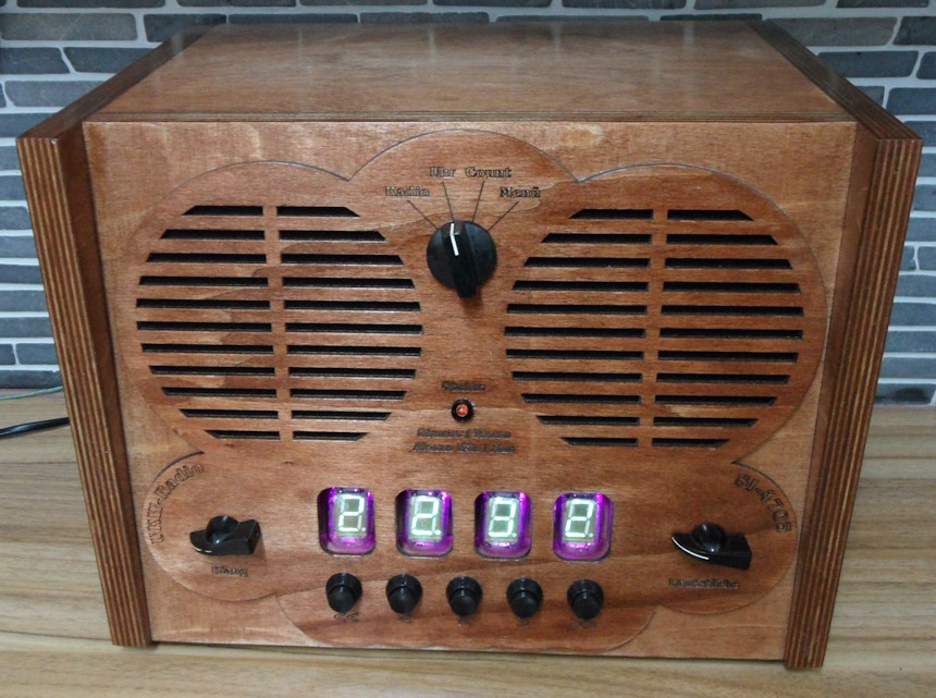

Werde hier nach und nach Häppchenweise mein Projekt vorstellen, welches
letztes Jahr entstanden ist und mal tatsächlich was ist, was ich auch
fast täglich nutze... nämlich ein Radio.
Das Teil ist modular aufgebaut und kann mit VFD-Anzeigeröhren oder
schnöden 7-Segment-Displays aufgebaut werden. Kopfhörerbetrieb erfordert
keine weiteren großartigen Sachen, oder aber bissel mehr „Power“... eine
nachgeschaltete Endstufe. Integrierte RTC, sodaß man das Gerät als
Wecker nutzen kann, oder wie ich als Küchenradio mit Uhrzeitfunktion und
Countdown-Timer.

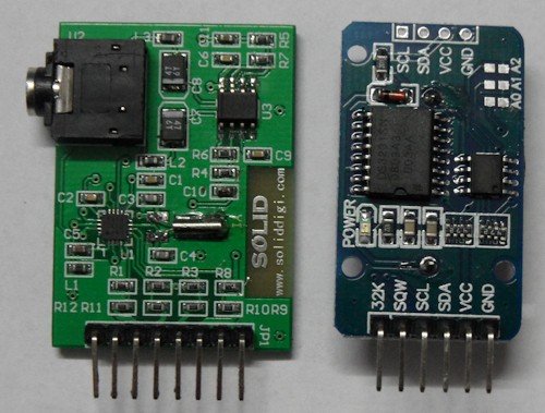

In den Bildern seht ihr das Fertiggerät und die „Breakout-Boards“ die
ihr benötigt:
Links SI4703, Rechts DS3231 (auf der Rückseite befindet sich die
Pufferbatterie)
Teile gibt’s im großen Internetauktionshaus in unterschiedlichen
Varianten. Beim Kauf sollte auf die Anschlußbelegung geachtet werden wie
sie aus dem Schaltplan/Bestückungsplan ersichtlich ist.
--Modul SI4703--
Wichtig ist, daß neben dem SI4703-Chip auf dem Modul ein Verstärker vom
Typ TPA6111 verbaut ist und eine Klinkenbuchse angebracht ist. Auf der
„sicheren Seite“ ist man, wenn man das im Bild abgebildete Modul
erwirbt. Nach Internetrecherche sind aber die Module der verschiedenen
Anbieter alle gleich aufgebaut. Getestet wurde jedoch nur mit dem
ersichtlichen Modul.
Der SI4703 ist ein FM-Receiver der sich per 2 oder 3 Draht-Verbindung an
eigene Mikrokontrollerprojekte anbinden und steuern läßt. Weiterhin
lassen sich viele Parameter per Software beeinflussen. Er verfügt über
einen weiten Frequenzbereich der sich je nach Betriebsort, -land
konfigurieren läßt. Der Empfangsbereich erstreckt sich je nach
Einstellung von 76,0 bis 108,0 MHz. Die Audio-Ausgabe kann wahlweise in
Mono oder Stereo erfolgen, wobei bei Mono das Audiosignal Chipintern
schon gemischt wird. Die Möglichkeit eines Sendersuchlaufs ist gegeben,
wobei sich dabei vielfältige Konfigurationsmöglichkeiten ergeben. Bei
manueller Sendersuche ist das Kanalraster mit 50, 100 oder 200 kHz
konfigurierbar. Weiterhin sind eine „AGC“ und ein „Softmute“ verfügbar.
Am Modul sind weiterhin zwei GPIOs nutzbar welche per Software gesteuert
werden können. Dies kommt uns sehr entgegen, da man I/O-Pins nie genug
haben kann.
--Modul DS3231--
Um den steuernden Mikrokontroller nicht mit der „Uhrzeiterzeugung“ zu
belaßten kommt dieses Modul zum Einsatz, welches eine Real-Time-Clock
beherbergt und via Zweidrahtbus an eigene Projekte angebunden werden
kann. Praktischerweise sollte man ein Modul wählen, welches eine
Pufferbatterie integriert hat. Somit kann man sein Radio auch mit einem
„echten“ Aus-Schalter versehen, wobei die Uhr dann weiter läuft. Auch
hier wurde meinerseits nur das im Bild ersichtliche Modul getestet.

von Harald W. (wilhelms)
Thomas G. schrieb:
> Modulares UKW-Radio mit SI-4703
Wie bekommt man denn ein solch hübsches Lautsprechergitter hin?
Per Laubsäge wohl eher nicht.

von Thomas G. (blasebalg)
Dann würde ich jetzt noch sägenderweise im Keller verweilen statt hier
zu schreiben ;-)
Ist nur eine 3mm dünne Sperrholzplatte die auf die eigentliche Front
geleimt ist... und sowas läßt man sich heute mit dem Laser ausschneiden.
