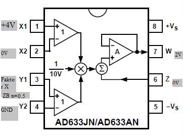

Siehe Anhang, funktioniert das dann so wie da eingezeichnet?
Dann stellt sich mir grad noch die Frage wie dieses X ausehen muss.
wenn ich x=0,5 haben will. Was muss an Y1 angelegt werden?
Gast #4450524
Dafür musst du nur die Gleichung aus dem Datenblatt Fig. 2 od. 3 nach Y1
auflösen und die anderen Werte einsetzen.
OP #4450548
Hmm das dh ich muss ja doch über den ADC gehen.
Die Formel ist ja W = ((X1-X2)*(Y1-Y2))/10 + Z
Wenn einen Faktor von 0,5 haben will, muss ich ja quasi erst X1( also zb
4V) in den µC reinlesen, dann X berechnen , in dem fall 5V.
Und seh ich das richtig dass der Chip eine Versorgungsspannung von 10V
braucht?
Gast #4450559
Auf einem Zettel musst du das rechnen, nicht im µC.
Setze einfach Z=0V, Y2=0V und X2=0V. Dann sieht die Welt schon viel
einfacher aus. X1 ist dein Eingangssignal, Y1 dein Steuersignal. Bei
Y1=5V hast du dann genau deinen Faktor 0,5.

Ja,aber die Sache ist ja die Dass sowohl die Spannung an X1 sowie der
Faktor X immer unterschiedlich sind.
Dh um Faktor X zu berechnen muss ich die Spannung X1 erst einlesen.
Ich kann deinem Gedankengang nicht ganz folgen. An X+ und X- kommt das
ILDA-Signal. An Y+ eine (konstante) Spannung zwischen 0 und 10V die
deinem Weissabgleich entspricht. Y- auf Masse.
Y+ = 10V ->  W = X * 1
Y+ = 5V  ->  W = X * 0.5
Y+ = 1V  ->  W = X * 0.1
etc.
Mit einer Spannung an Z könntest du sogar noch einen Offset hinzufügen,
für einen Schwarzabgleich. ;) Ansonsten Z auch auf Masse.
Da gibt es nichts zu berechnen im uC. Einziges Problem, du musst mit dem
uC eine Spannung zwischen 0-10V erzeugen.
Gast #4450620
Irgendein µC hat da gar nichts mit zu tun. Die Rechnung findet als
Analogsignalverarbeitung im AD633 statt. Du fütterst dem nur deine
Signalspannung X1 und die Steuerspannung Y1 rein. Hinten kommt dann,
auch als Analogspannung das W raus. Da du mit einer Steuerspannung von
0..5V den Multiplikator 0..1 erreichen willst, wirst du zwischen deiner
Originalsteuerspannung und dem Y1-Eingang noch einen Verstärker mit
einem Faktor 2 schalten müssen - vor

Oh Gott. Jetzt hats Klick gemacht. Vielen Dank.
Das mit den 10V aus dem µC. Geht das ohne Probleme oder muss ich ne 2.
"richtige" Spannungsquelle einbinden?
Wolfgang schrieb:
> einem Faktor 2 schalten müssen - vor.
Das hört sich gut an. Dh ich brauche dann keine 10V, so wie in Rasputins
Vorschlag, richtig?

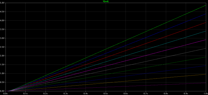

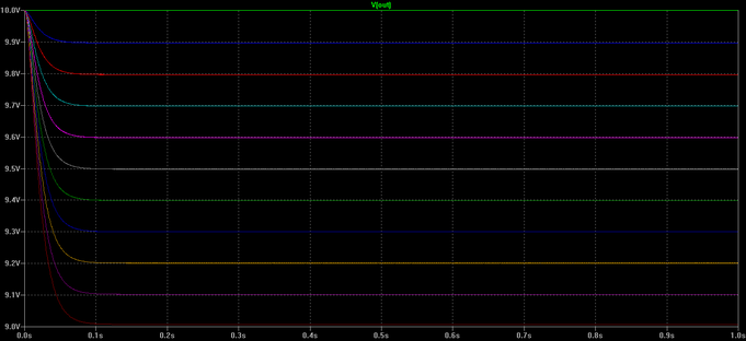

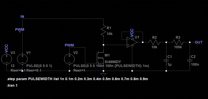

Gast #4450653
Dirk M. schrieb:
> Gibt es das Ding auch mit einer höheren Auflösung? 8 Bit scheint mit ein
> wenig knapp
Da könntest du recht haben. Du wirst ja vermutlich vorallem den oberen
Bereich zwischen Faktor 0.9 und 1.0 brauchen.
Mit angehängter Schaltung könntest du mittels PWM eine Spannung zwischen
9 und 10V erzeugen. Der Rippel ist < 0.5mV. Und die zielspannung in
<0.2s erreicht. Das dürfte für deine Anwendung ok sein.
> Vorschlag, richtig?
Das IC braucht auf jeden Fall eine symmetrische Versorgungsspannung von
mindestens +/-8V. Allerdings brauchst du +10V um einen Faktor von 1 zu
erreichen.

Gast #4450678
Dirk M. schrieb:
> Welchen Vorteil hat diese Methode ggü. der mit dem AD633? Weil die
> andere scheint mir einfacher zu sein (vor allem für mich als Anfänger
> einfacher realisierbar)
Ich muss dich leider enttäuschen, die angehängte Schaltung ist nur dafür
da, aus dem 5V PWM Signal des uCs die skallierte Y+ Steuerspannung 9-10V
für den AD633 zu erzeugen.  :(

>> Ist in dem Schaltplan der Spannungsverdoppler für den PWM Ausgang drin?
>> Wenn ja erkenn ich ihn nicht :(.
>> Und PWM ist ja ein Rechteckssignal, muss ich das mit einem Tiefpass
>> glätten oder kann der OP der zwischen µC und AD633 ist damit umgehen?
> Schau dir das Schema nochmals genau an.
Oh man. Ja klar.
Und wieso zwei TP hintereinander? Damit die Flanke steiler ist?
Welche Funktion haben R5 R4 und Q1?
Ist denn diese Mögichkeit zur Erzeugung von 10 wie du sie gemacht hast
Praxistauglich? Das sieht mir so verdächtig einfach aus.
Mein ganzes Theoriewissen versagt gefühlt andauernd weil man immer etwas
beachten muss usw. und man in der Realität keien idealen Bauteile hat.
Der negative Pol von V3 ist direkt auf Masse geschaltet.. ist das dann
nicht ein Kurzschluss?
