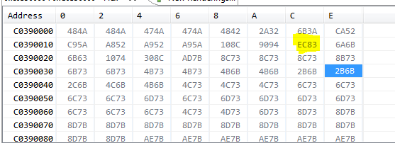

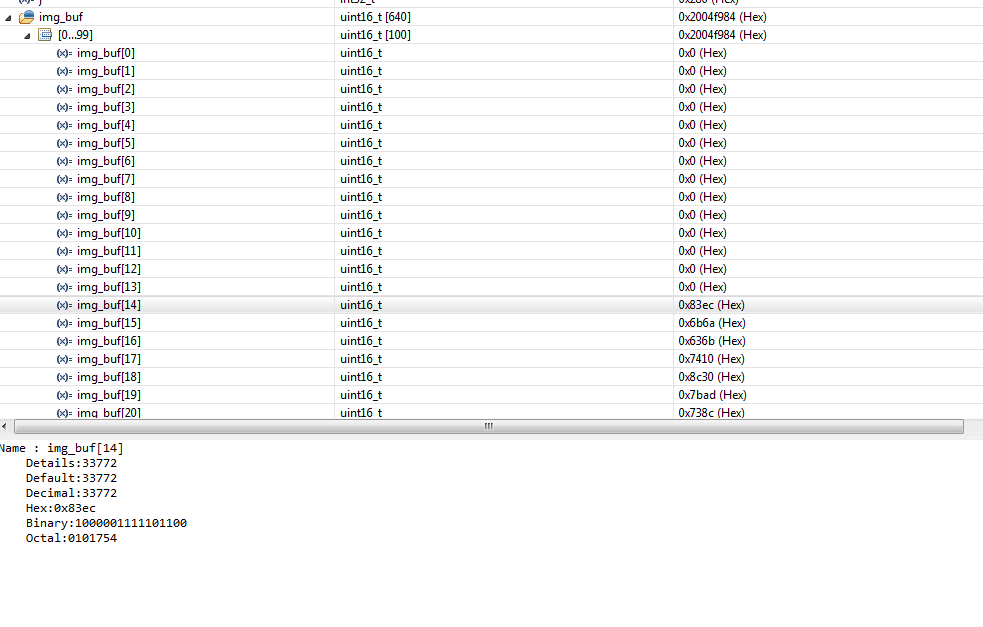

Edit:
Habe mal im Debugging die Speicheradressen ab 0xC0390000 mit meiner
ersten Zeile in img_buf verglichen. Siehe dazu die beiden Screenshots.
Das komische ist ja auch, dass bei Adresse 0xC0390000 der richtige Wert
drin steht (passt von der Farbe her zu meinem Bild), aber er den in
img_buf nicht überschreibt...Da bleibt einfach die Null mit der ich
vorher initialisiert habe.
Ab Adresse 0xC039001C passt es dann und irgendwann kommen dann wieder
ein paar Nullen usw.
Woran kann es denn liegen, dass schon das nicht korrekt funktioniert?
Edit2:
Außerdem seltsam: Wenn ich die Funktion mehrmals hintereinander aufrufe,
ohne ein neues bild gemacht zu haben, bekomme ich trotzdem
unterschiedliche Ergebnisse.
