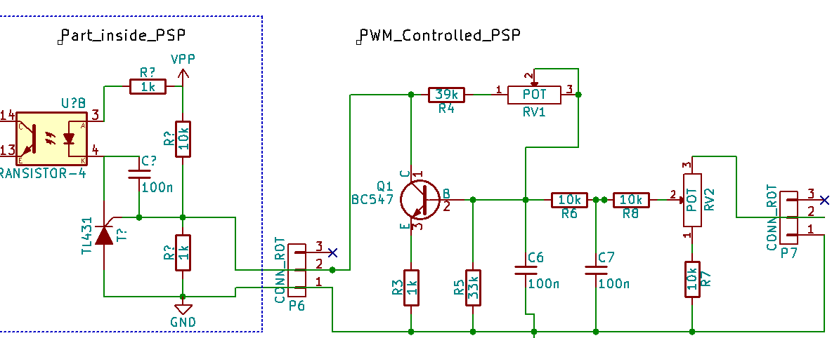

Ich habe keinen vergleichbaren Beitrag gefunden und denke mir der Aufbau
kann für andere gerade im Bereich Dimmen von LED Lampen auch für andere
brauchbar sein
Daher möchte ich einfach meine Schaltung vorstellen, die soweit auch
funktioniert, vielleicht hat ja auch jemand einen Verbesserungsvorschlag
Ziel ist es ein Standard (Laptop) Netzteil so zu modifizieren, dass ich
die Ausgangsspannung mittels eines PWM Ausganges oder DAC steuern kann
(regeln ist nicht notwendig das lasse ich weiterhin dem Netzteil über!)
um auf eine Ausgangsspannung von in meinem Fall 14-24V zu kommen
(Ideal um 24V LEDs Strips zu dimmen ohne PWM ansteuerung)
Anmerkungen zur Schaltung:
-Als Netzteil wird ein regelbares Netzteil verwendet und auf die minimal
mögliche bzw. notwendige Ausgangsspannung justiert
-Die Schaltung greift in den Regelkreis des TL431 ein
-RV1 Dient zur Einstellung der unteren Spannung
-RV2 Dient zur Einstellung der maximalen Spannung
  (niemals mehr einstellen als vom Netzteil angegeben ist!)
-Um Störeinflüsse gering zu halten, Schaltung möglichst nahe beim
Netzteil

Wie kommt man auf die skurrile Idee, LEDs dimmen zu wollen, in dem man
die Spannung reduziert ?
LEDs leuchten immer noch nach Strom, also sollte man den Strom regeln.
Steht nun wirklich in jedem Grundlagenartikel zu LED drin.

Strom kontrolliert wäre regelungstechnisch besser keine Frage, jedoch
für Strips die ohnehin Vorwiederstände enthalten unnötig aufwändiger!
ohne darauf jetzt weiter eingehen zu wollen geb ich dir den Tipp probier
das doch einfach mal mit einem Labornetzgerät aus und du wirst sehen wie
super das funktioniert, weit besser als PWM!
Aber der große Vorteil: Ich kann den Strip beliebig verlängern/
verkürzen, fallen Leds aus werden die anderen nicht überlastet

Und zwar jede Menge Vorteile:
- Die Schaltung ist zb. leicht logarithmisch was nicht nur der
Diodenkennlinie entgegenwirkt sondern auch einen angenehmen regelbereich
für das menschliche Auge ermöglicht
- Ich kann im untersten Leistungsbereich 2-3%PWM äquivalent was bei
dunkelheit und starken LEDs ebenso angenehmer ist viel auflösender die
Helligkeit steuern und bei Bedarf z.b. sogar eine Art Sternenhimmel
"simulieren"
- PWM ist für komplette Wohn-Raumlichtsteuerungen unbrauchbar  meiner
Meinung (Für Discos oder Partyraum vl ja okay), da es spätestens im
grenzbereich zum aus zu flimmern beginnt, im ganzen Raum störungen
auftreten können die man vielleicht auch sogar in Form von hohen
Pfeiftönen zu hören bekommt
- Die Lichtleistung ist also komplett homogen und es flackert und
flimmert nix (Wer empfindlicher auf so etwas ist bekommt nicht so
schnell Kopfweh oder müde Augen)

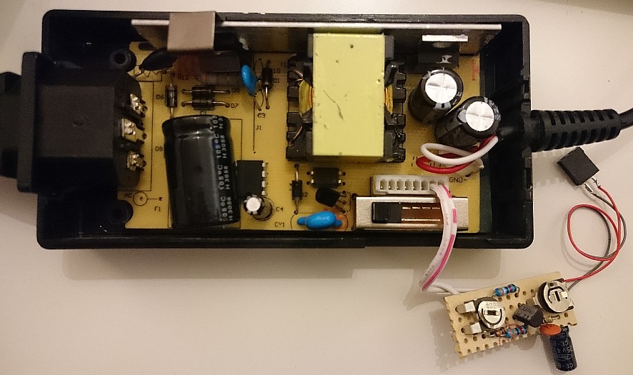

Übrigens so schaut mein Versuchsaufbau aus, das steuern des 96W
Netzteiles funktioniert schon sehr gut
Also wenn für wem die Schaltung schon zu komplex wird wie schaut es dann
mit wirklich was komplizierten aus ;-)
